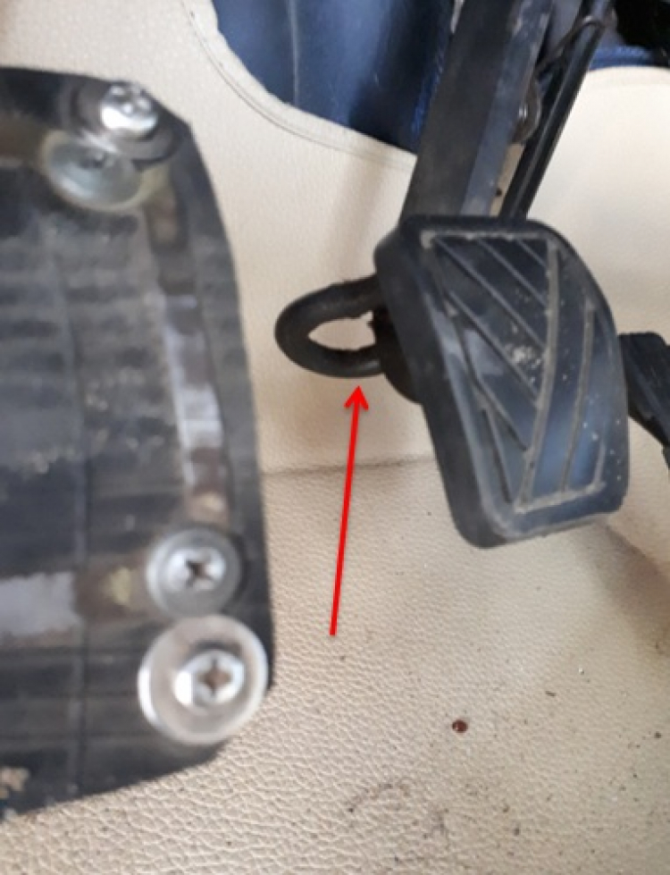

Ví dụ: cho bác 1 chiếc xe e đi coi ngày xưa ( xin phép che thông tin lại nhé, dù e ko mua nhưng ko được quyền chê này kia ), xe chính chủ này kia ok lắm ( Chiếc này tiền thân xe tập lái sau này em mới biết ). Coi dàn ngàoi mướt mượn ko chê vào đâu được nhưng xe có 1 điểm rất là chân thắng có vấn đề .
Nhật kí Matiz - Chặng đường đi tìm vợ 2

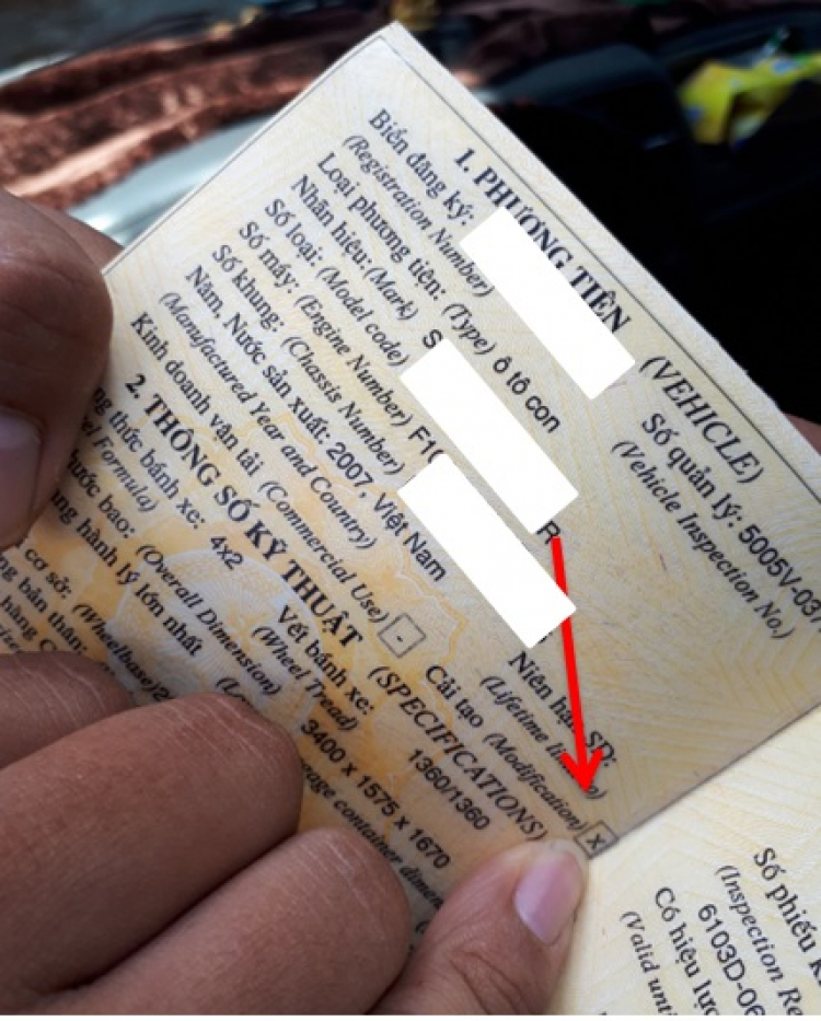

+ Hỏi bác chủ bảo ko có j đâu xe zin đàng hoàng còn hàn vô thêm cái này là do thèn chủ trước bla bla ...... e bán tín nghi ( làm j mà biết coi nó bùa cái j ). Coi tiếp hồ sơ lịch sử xe .Ơ ngồ ngộ ..... sao phải có cải tạo j đây ta .. Khó hiểu quá. .....

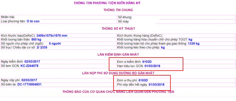

+ Về nhà mở thông tin đăng kiểm lên .....Nó cho 1 mớ kiến thức. ....
+ Nhìn chỉ biết thế ... Sau này dò hỏi thì ra chiếc này là xe của trường tập lái bán ra :mad::mad::mad::mad::mad: . Tinh thần yếu là chết với nó rồi ... Chữ tập lái có thể bỏ được nhé , phần cải tạo thì ko hề .... :oops:. 1 chút kiến thức nho nhỏ góp vui các bác tí ...Đừng chém e nhé .

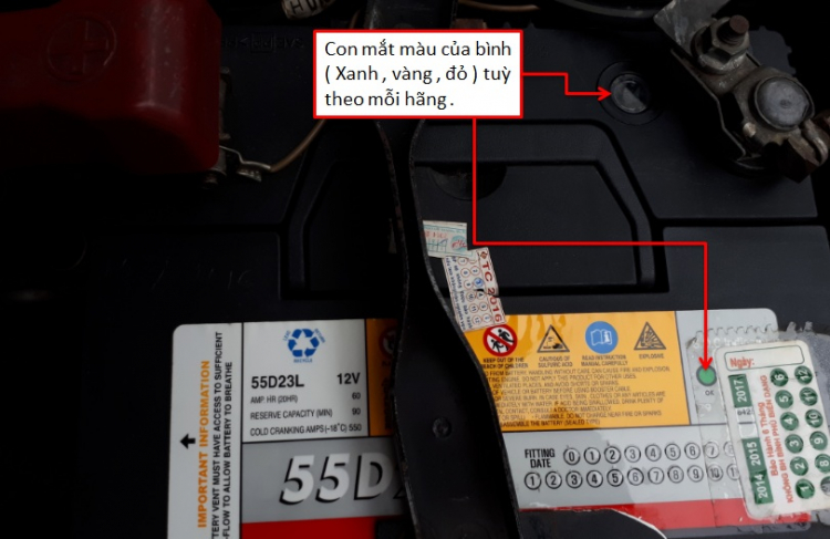

E nhờ a bà con e dưới đó coi dùm rồi, nội thất ngoại thất gầm ổn cả, nhưng bình acquy họ tháo ra nên chưa thử máy đc, nghe nhột nhột ko lẽ nó hết bình hay hỏng bình, liệu dàn điện có vấn đề ??,
Mua trúng xe tập lÁi thì e thấy ko khác taxi là mấy, có khi xe tập lái còn tàn hơn ấy chứ, đời ngta cứ thích lừa nhau, đồng tiền làm ngta biến chất nhỉ ...
+ Theo bác mô tả thì nó có 2 nguyên nhân ( chắc cùng quan điểm với nhau thôi).
  • Xe nằm lâu tính tuần trở lên , chủ hay tháo bình ra để khỏi phải tốn điện nuôi các thiết bị chìm (cảm biến, chống trộm, đèn v.v...).
  • Xe có câu độ dàn điện ( loa, đèn gầm rời v.v...) vì phải câu trực tiếp nguồn B+ nên tháo ra cho an toàn ( ý kiến cá nhân thôi).
+ Mà cũng lạ đã đăng bán xe tháo bình ra làm j ? Ko nổ máy thì sao chủ mới chịu mua ? Còn phải cho bác chạy thử đủ kiểu nữa . Khó hiểu quá nhỉ . Bác kiểm tra bình điện xem còn xài được ko ? Rùi hãy kiểm tra các vấn đề khác.
