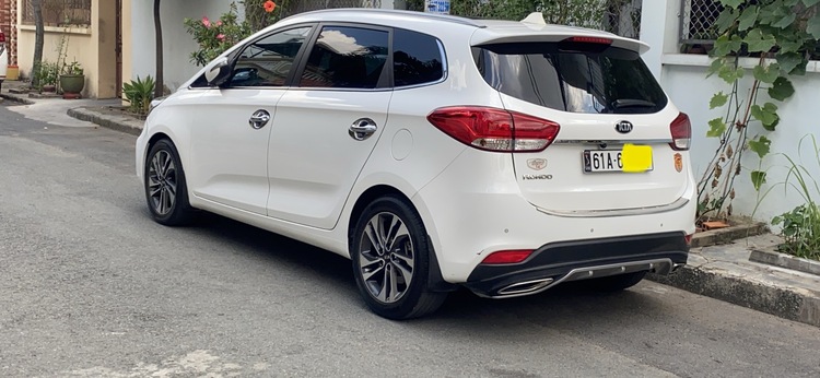

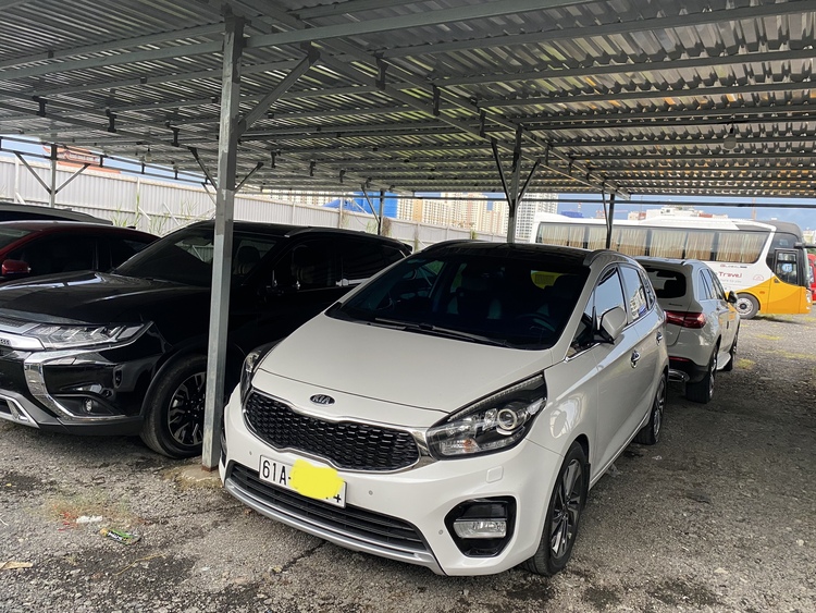

Tuần qua Car Audit có dịp kiểm tra xe Kia Rondo 2016 bản full cho anh Lân ở Tphcm. Tổng thể tình trạng hư hỏng quan trọng trên xe: Phần đầu có đâm đụng ở khu vực phía trên hốc bánh trước phải, các khung xương chịu lực bên góc phải có dấu hiệu gò hàn sửa chữa, cụm đèn trước đã thay thế, nắp capo đã tháo đồng sơn + chạy lại sùng chỉ 1 đoạn. Hiện tại khu vực lườn dưới cửa sau phải bị móp nặng, mâm xe cạ lề trầy xước sâu. Cản sau đã tháo sơn lại do va chạm chưa ảnh hưởng đến khung sườn.
Sau khi nghe Car Audit báo tình trạng xe, anh Lân cho hay “Anh không quan tâm quá nhiều về va chạm bên ngoài, hiện tại đã xử lý lại đẹp không lệch màu là được, miễn động cơ chưa đại tu, khung gầm còn tốt. Để anh thương lượng thêm với chủ xe nếu giá hợp lý anh vẫn xuống tiền”

  • Tổng thể ngoại thất có sơn dặm, đâm đụng phần trước phải khá nặng

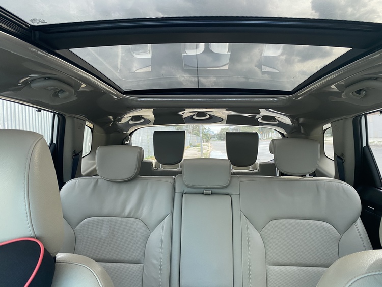

  • Ghế nệm còn tốt, sàn, trần xe chưa xuống cấp, không bị ngập nước
  • Taplo, vô lăng, cần số chưa xuống cấp
