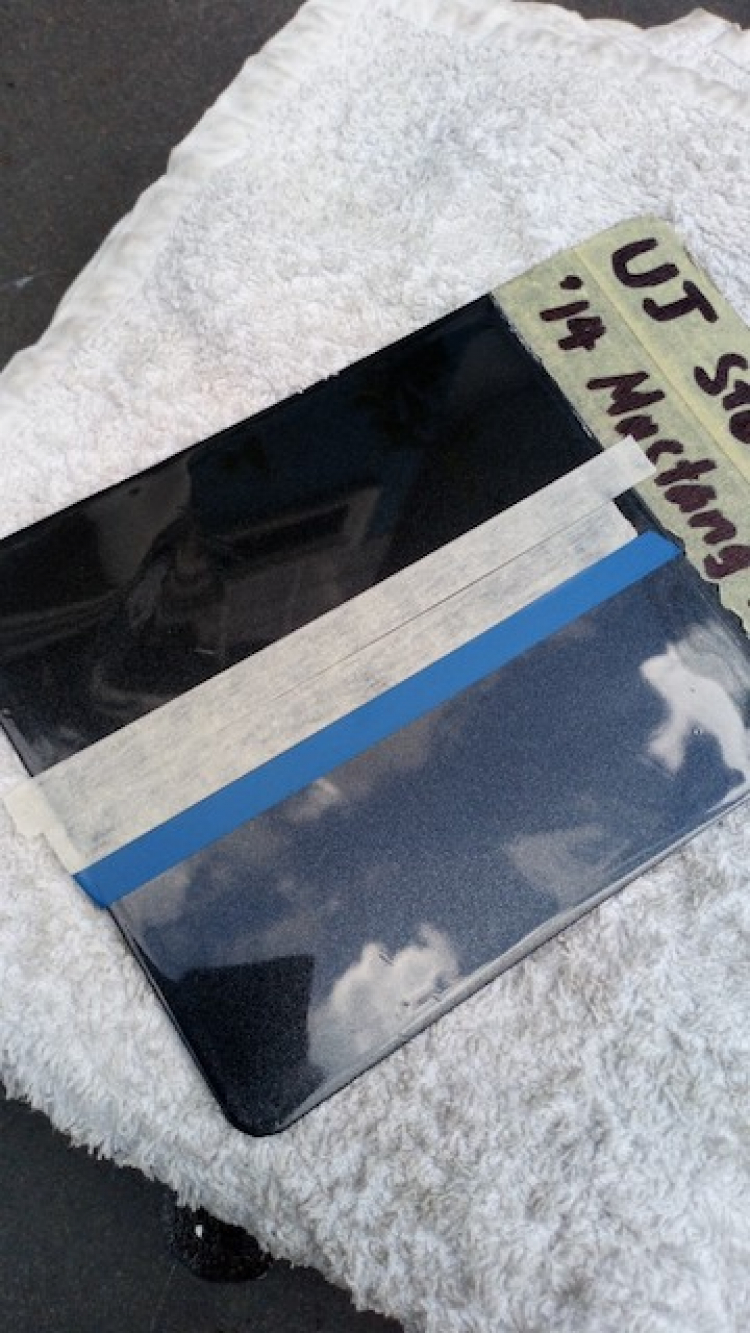

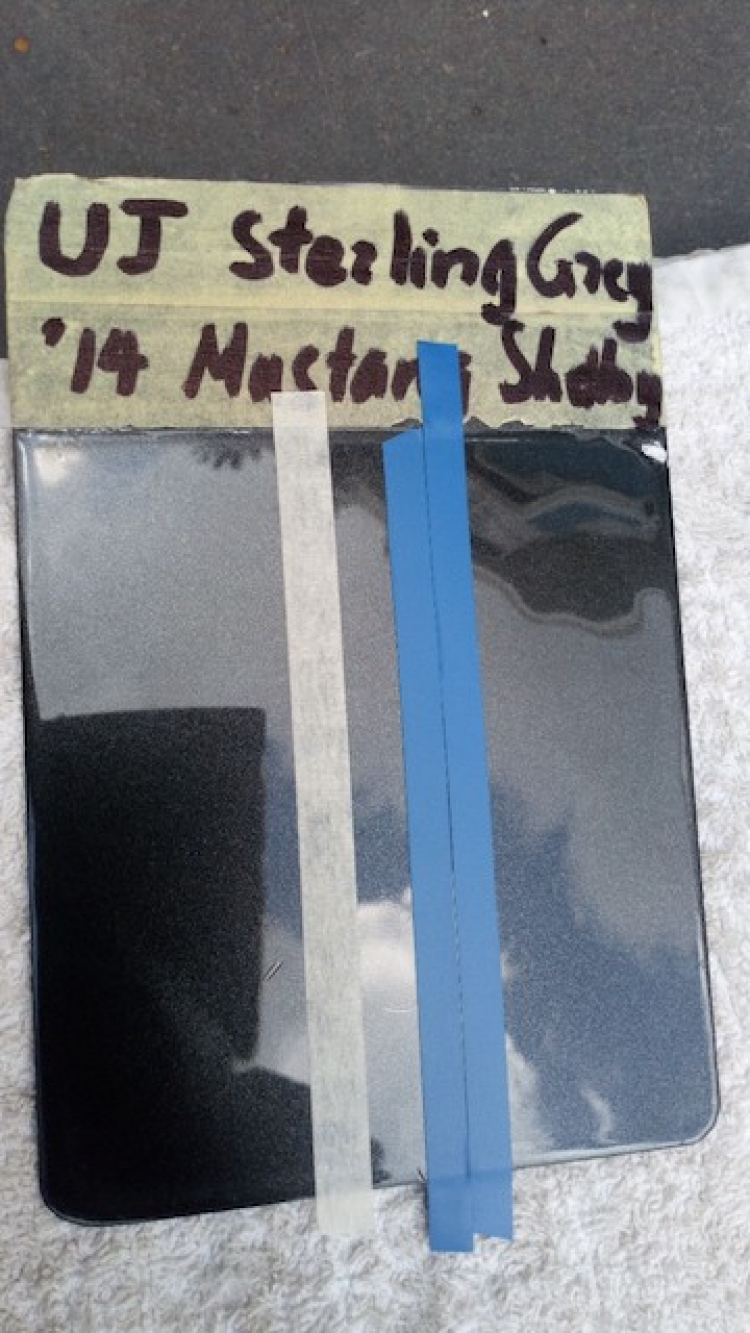

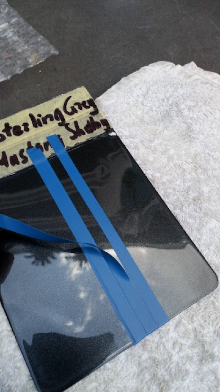

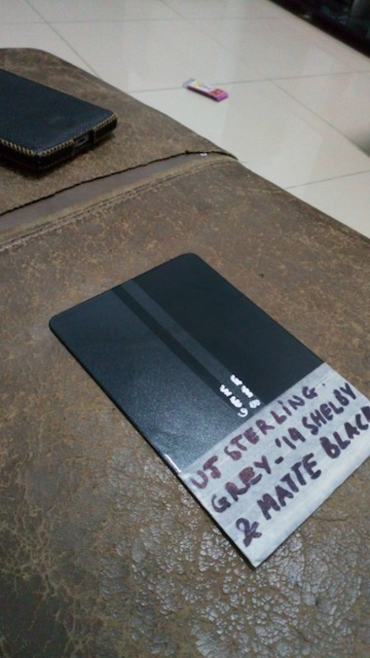

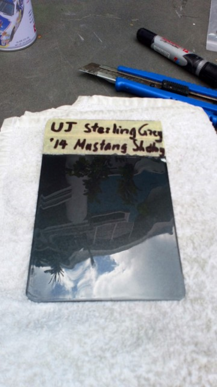

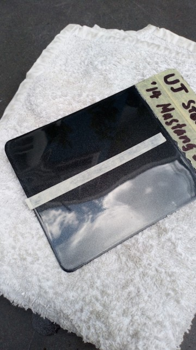

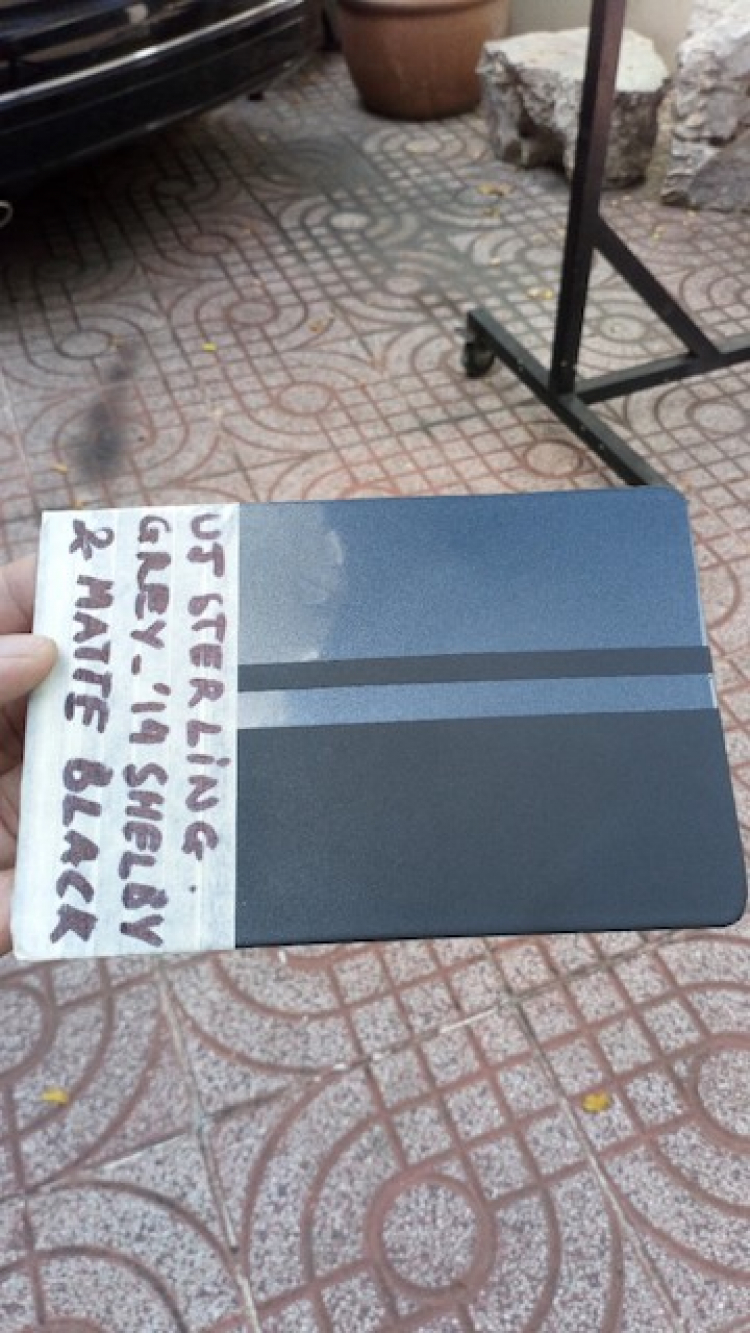

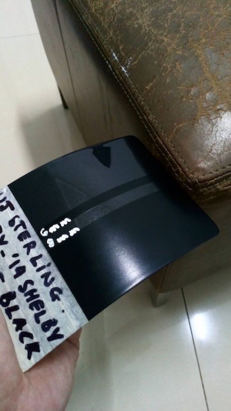

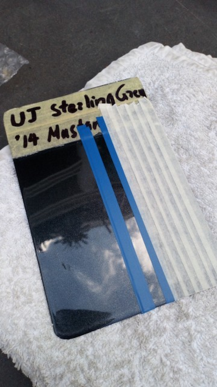

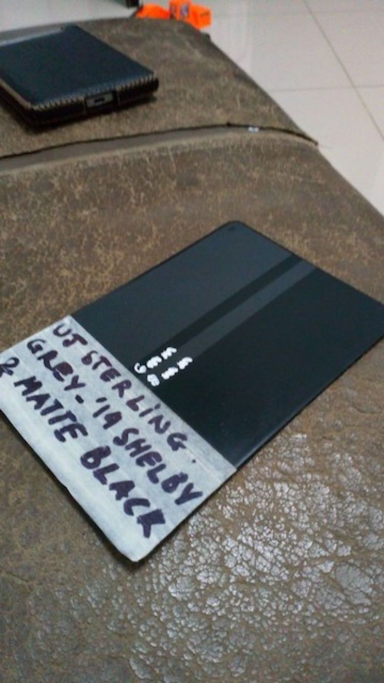

Buồn buồn chả biết làm gì test thử chỉ "mẹ bồng con" lên bản màu mẫuxem sao.

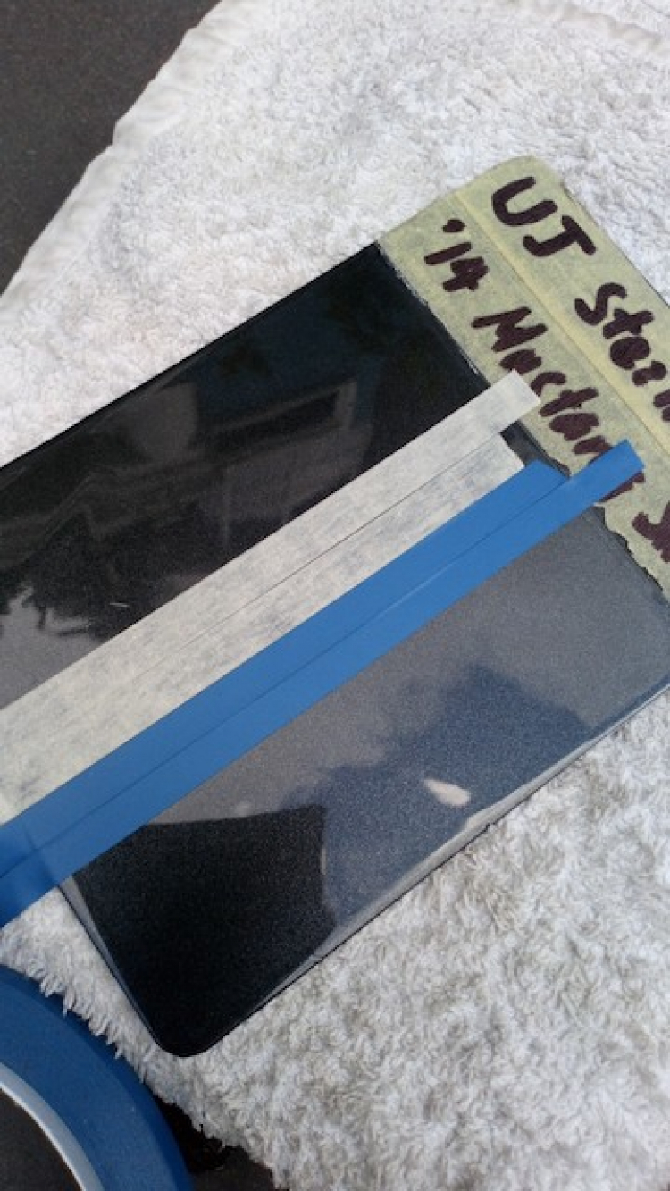

Theo chuẩn thì chỉ con đen mờ 6mm, chỉ màu 8mm, mà mình chỉ có băng keo chỉ 6mm (6.35) nên phải chơi mẹo tí và các công đoạn hơi phức tạp.
Băng keo kéo chỉ chuyên dụng.
Nhật ký phục hồi chiếc Ford Mustang 351 Cleveland 1972:  Thay đổi quan niệm về phục chế xe cổ

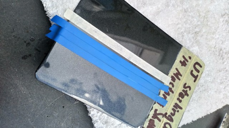

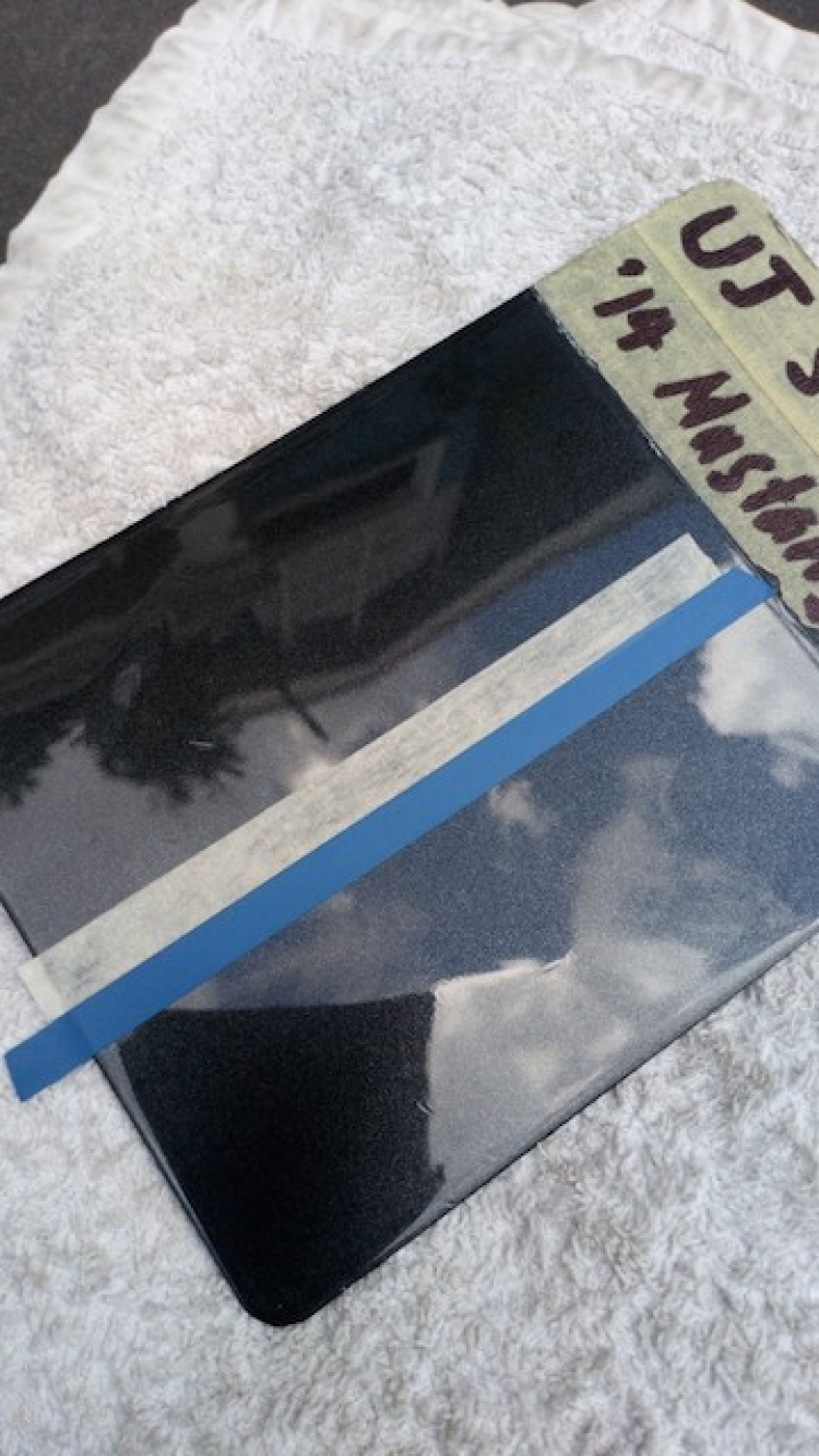

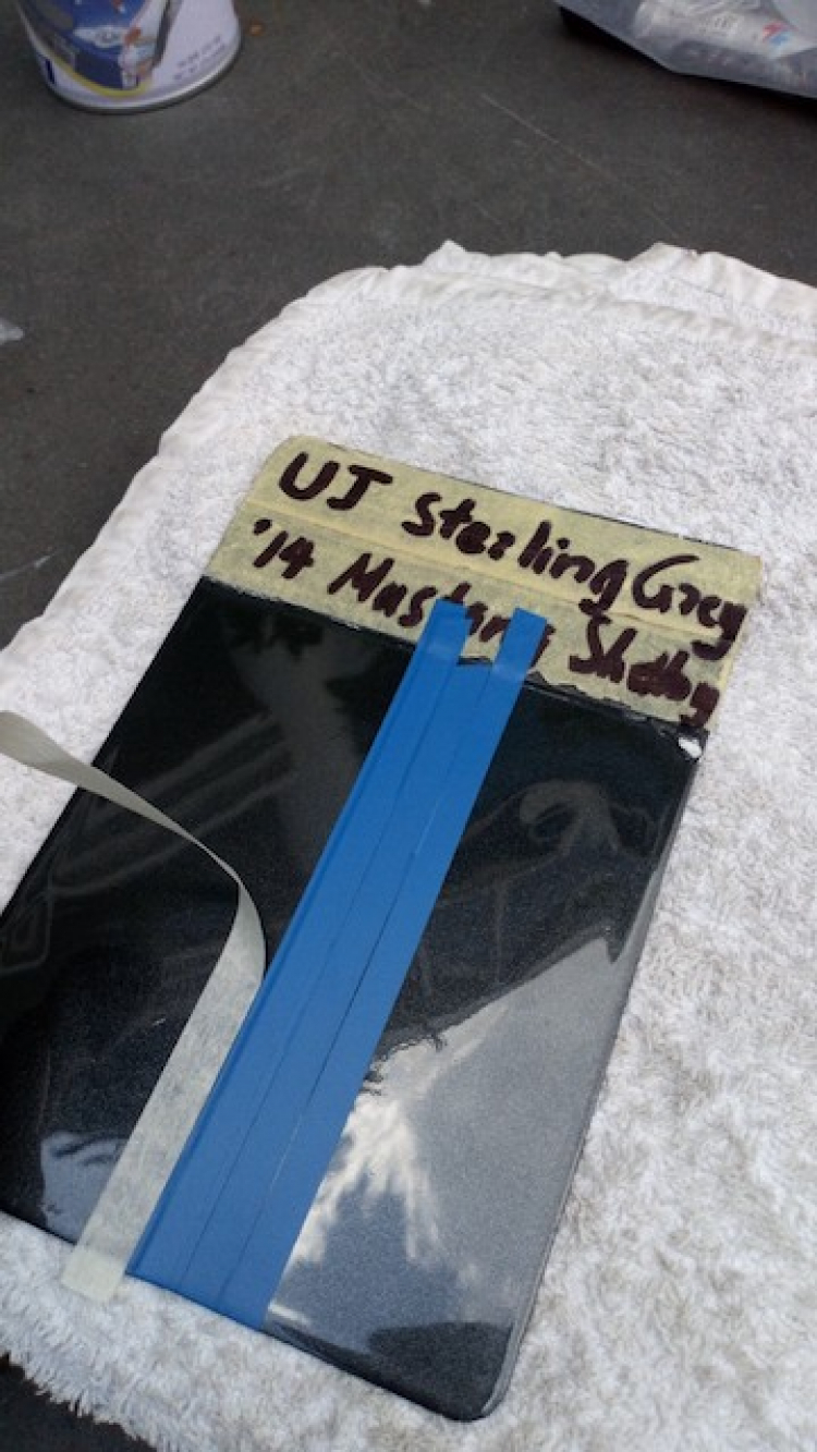

Các bước thực hiện.

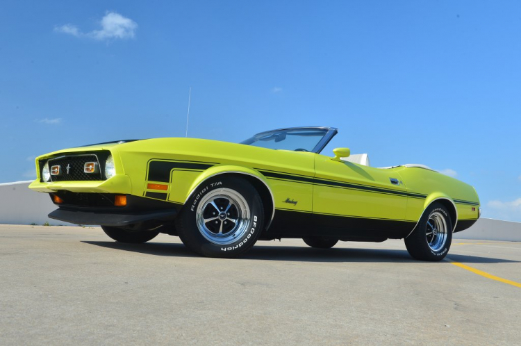

Mình tin rằng nhiều bác sẽ thích tone màu sáng và nổi bật hơn, tuy nhiên do mình không hợp màu nổi và cũng không muốn xe nổi bật trên đường nên mới chọn màu này. Đi đêm chắc đen thui một màu luôn :).

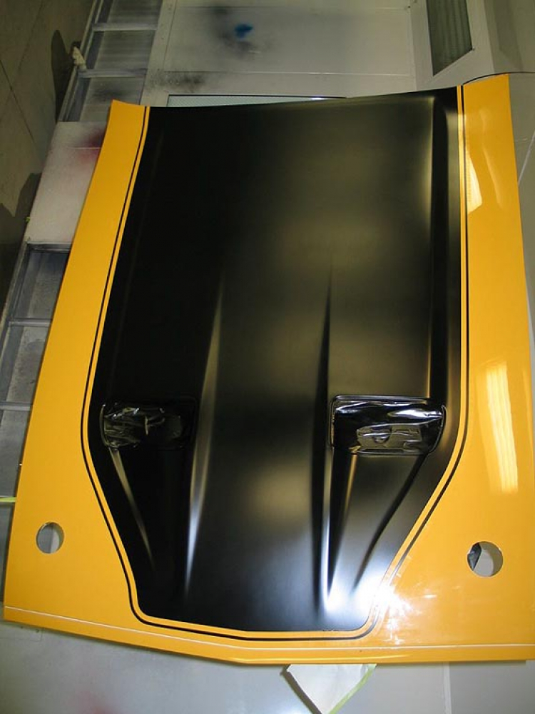

Chua nhất là chỗ cong, keo giấy không lượn được, lại phải "khéo tay hay làm" rồi.
Trong hình capo vàng bên dưới bố Tây này không tuân thủ kích thước chuẩn nên kéo cái chỉ màu to vãi.
Chỉ lườn như thế này là chuẩn (bên dưới thôi, giữa thân là cái tem).
