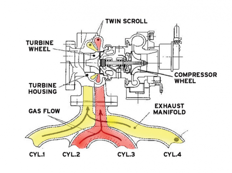

Gần như là chốt ....em nốt con Turbo --- zin của em là VF48 Single scroll ----> em xin phép được giới thiệu giấc mơ Chapi
TOMIOKA TWINSCROLL TURBO KIT (HEADER + UP PIPE + DOWN PIPE+ Turbo) Twinscroll như lào thì các bác tự đọc nhé.
More info nhé
More info nhé

@Tím: TwinScroll của em là 20G nhưng nó lại là 8m2 Housing nhé

Turbo Characteristics
[xtable=border:0|cellpadding:0|cellspacing:0|500x@]
{tbody}
{tr}
{td=bcolor:#cccccc|colspan:2}Bearing Type:{/td}
{td=bcolor:#cccccc}Journal{/td}
{/tr}
{tr}
{td=colspan:2}Flange Type:{/td}
{td}Standard Subaru 5-Bolts{/td}
{/tr}
{tr}
{td=bcolor:#cccccc|rowspan:2|100x@}Compressor Wheel{/td}
{td=bcolor:#cccccc|36x@}In:{/td}
{td=bcolor:#cccccc|364x@}51 mm{/td}
{/tr}
{tr}
{td=bcolor:#cccccc}Ex:{/td}
{td=bcolor:#cccccc|364x@}58 mm{/td}
{/tr}
{tr}
{td=rowspan:2|@x27}
Turbine Wheel{/td}
{td}In:{/td}
{td}68 mm{/td}
{/tr}
{tr}
{td}Ex:{/td}
{td}56 mm{/td}
{/tr}
{tr}
{td=bcolor:#cccccc|colspan:2|@x27}Actuator:{/td}
{td=bcolor:#cccccc|@x27}1 Bar / 14.7 psi{/td}
{/tr}
{tr}
{td=colspan:2|@x27}Turbine Housing:{/td}
{td=@x27}8 cm2{/td}
{/tr}
{tr}
{td=bcolor:#cccccc|colspan:2|@x27}Max. Power:{/td}
{td=bcolor:#cccccc|@x27}500 HP{/td}
{/tr}
{/tbody}
[/xtable]
