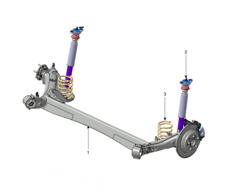

Có cách nào khắc phục trên chính chiếc xe này luôn không anh? Ví dụ như độ lắp thêm gì đó. Nếu anh biết thiwf nhờ anh tư vấn giúp. Cám ơn anh trước.
1 câu hỏi thú vị vì e đã từng suy nghĩ nát óc về v/d này...thậm chí hỏi luôn vấn đề này với ông kỹ sư hãng Kia từ Hàn Quốc khi sang vn hỗ trợ :D
Tổng hợp lại 1 chữ why??? its cheap.:D
E sẽ giải thích và có nên giải quyết ko?
Dầm xoắn xe của a tương tự thế này

Ưu điểm rẻ tiền ko có gi để hỏng..bộ dầm này chỉ 1 hai trăm dollar.
Nhược điểm thì đầy...:(
Do cấu tạo đơn giản, chỉ có 2 điểm chịu lực bởi 2 cục Bushing gắn vào chassis nên ko thể triệt tiêu việc lắc ngang từ mặt đường truyền vào thân xe.
Lọt ổ gà, đường mấp mô là nó lộ rõ yếu điểm bởi sự xoắn của dầm----> ảnh hưởng cảm giác lái chiếc xe..
Nôm na là cứ vào đường xấu chạy vận tốc cao 60, 70 là nó ảnh hưởng...đường tốt thì ko sao.
Treo đa điểm mới là bộ treo chuẩn mực, để giải quyết mọi nhược điểm của thằng Torsion beam ( dầm xoắn)

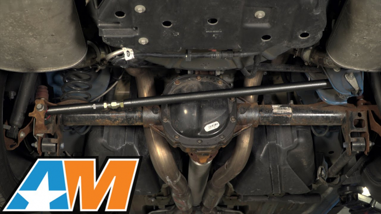

A cần sự hạn chế xoắn dầm bằng ~ giải pháp sau:
1 Lắp cây rear anti roll bar..mục đích là chống xoắn giữa 2 bánh..nôm na xe anh giống như còn 3 chân,đằng sau còn 1 cặp thôi, bên trái+ bên phải cùng nhún.
2 Lắp bộ zlink như các hãng GM, Opel có nâng cấp chuyện yếu điểm của dầm xoắn...nhưng vụ này phải cần 1 tay biết vẽ đồ họa chi tiết để vẽ kt & thi công chế cháo( khó..nhưng vẫn làm được nếu đủ đam mê.)
3 Lắp 1 tay panhard rod chống lắc ngang như kiểu tất cả các xe Fortuner, innova, pajero.

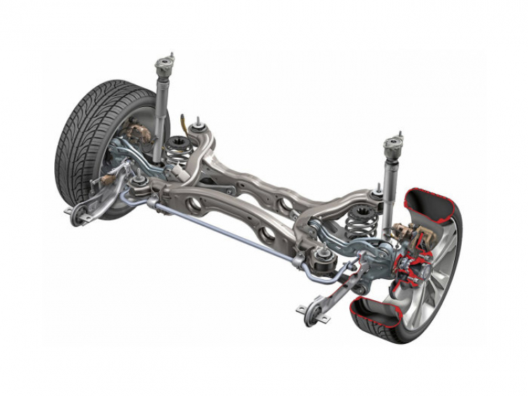

Vậy là optima treo đa điểm ạ, thảo nào ngồi nó khác con forte quá. Cảm ơn bác đã chia sẻ.
Reactions: hoadat
3/9/08
4.594
50.117
Vậy là oppa Hoadat chọn Optima rồi hả anh?!
Dạ.
Level Optima là treo đa điểm rồi bác.
Đa phần ~ xe có thiết kế treo đa điểm là để giúp các loại xe đó ổn định cho việc chạy tốc độ cao..
Khi chạy tốc độ cao mà 1 bộ treo của xe ko đủ chắc chắn thì chuyện bị văng/lạc lái bay xuống ruộng là chuyện rất dễ xảy ra..
Khung sườn, gầm bệ của thằng Optima được tke để chạy ở ngưỡng 250km/h bác ạ..tại vn ko nhập /ráp ~ bản Turbo..chứ bản 2.0Turbo nó chạy hơi bị kinh.
Ở nn xe Turbo 2.0, nó chạy tận 255km/h chứ ko ít :rolleyes: bản Wagon ở autobahn nó thử đây bác ..khiếp.

Riêng cá nhân e thì e quyết định nâng cấp bằng cách mua 1 chiếc xe có treo đa điểm anh ạ.. :D
Hôm rồi e có dịp ngồi sau hơn 120km để lắng nge bộ treo đa điểm hoạt động thế nào thì ko có điểm nào để chê được anh.
Qua ổ gà nó dập tắt dao động dứt khoát, dịu dàng chứ ko kiểu bị xóc, nẩy, và hoàn toàn ko có chuyện đá ngang.
Hy vọng a hiểu hơn về 1 góc kỷ thuật..
Mỗi xe nó có 1 level riêng.
Xe C có treo đa điểm ngon là: Civic, Mazda3, Focus, Elantra Turbo..
Treo dở thì có Altis, Cerato, Cruze....và kính thưa các loại xe xài dầm xoắn lun..vì đó là bản chất cấu tạo..mà nhà sx họ chọn ráp để hạ giá thành sp.
