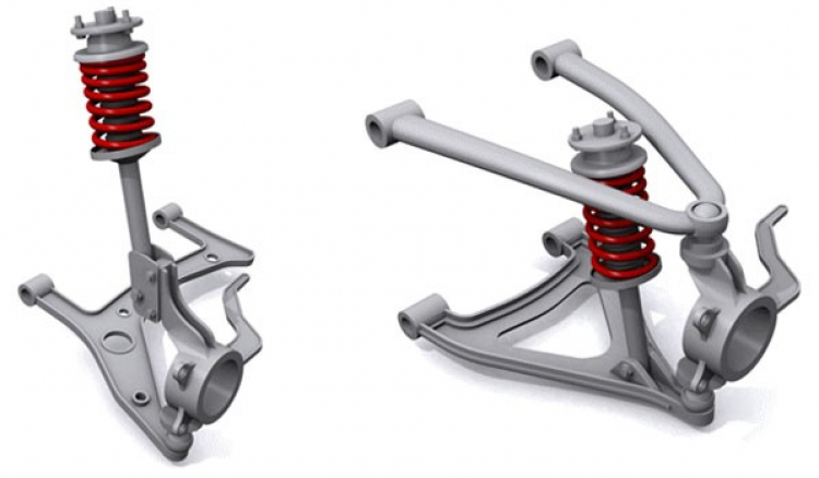

Còn tay đòn kép so với đa điểm thì sao cụ Hoadat
Hi anh...hơn 10 năm rồi mới thấy anh trong này.
Tay đòn kép là hệ treo độc lập ở phía trước...thằng này thì thật sự là cao cấp hơn MacPherson loại thông thường nữa.. Tất cả các loại xe thông thường đều xài MacPherson...chỉ có xe xịn mới xài tay đòn kép. Nôm na là nó có 2 càng A...1 cái càng A nằm phía dưới và 1 càng A chụp trên đầu lò xo.
Nó Tạo sự vững chãi cho hệ treo ở những chiếc xe cao cấp và có khối lượng lớn như Accord, Mercedes, BMW, Porsche, Lexus v.v.
Còn multi- link là nói về hệ treo phía sau a..
Hình dưới là 1 cái Macpherson thông thường và 1 cái là Tay đòn kép.
[/QUOTE
Lâu lắm cũng ko gặp cụ, vụ tay đòn kép thắc mắc vì thấy Camry 19 xài phía sau, Forester cũng vậy nên ko biết là hay hơn đa điểm ko tjôi
