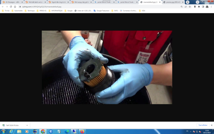

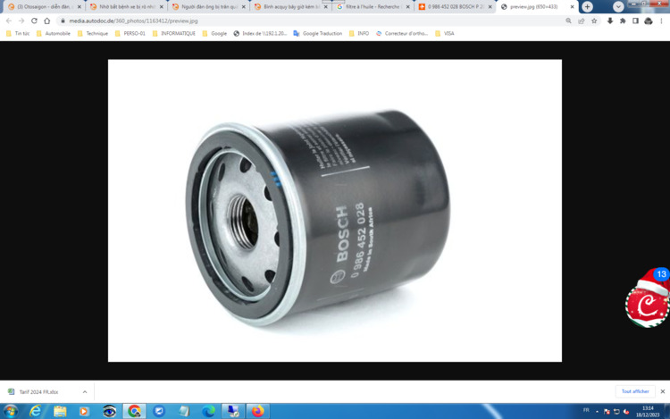

Nếu là cái lọc mà thay nhiều lần thì khă năng ....răng bị hư (mòn) siết không chặt và bị tuông, nếu như joint đã thay
Do đó tôi mới hỏi bạn là loại 1 cục lọc bằng sắt hay là một cái tube bằng nhựa họ thay cái lõi mà thôi
Đây là lọc nguyên khối
Và lọc từng phần
Cái nào cũng có joint hết
Tuỳ theo bệnh mà chửa

Cái nguyên khối ở trên đúng chính xác là cái e thay rồi, vậy khả năng bị tuôn răng luôn rồi bác nhỉ.
Vậy thì bác phãi làm ....chuyện khác chứ joint chặng thấm thía .. vì tuông răng .. nhờ các bác ở VN xem dùm ..em online khó tư vấn
