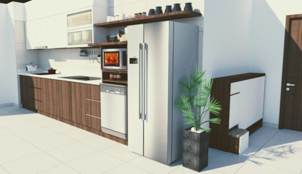

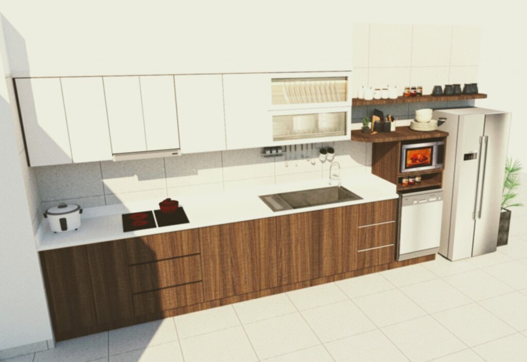

Coi cái hình của Xanh post thì rõ ràng thợ dép lào tk & tc rồi.

kêu thằng thợ nó đóng tủ bếp vào che đi đường ống là xong
còn đường nước thì kêu thằng điện nước nó đi ống Tiền phong , thích chỗ nào mà chả được
chuẩn "cao cấp" nó "tăng" dần mà anhNó đấy, 98.56m2 thông thủy. 1 sàn 11 căn. Chả hiểu sao sau này thiết kế 1 sàng toàn chục căn không trong khi trước đây thì 4-5 căn.
Việc này dễ mà, phía dưới chân tủ bếp bao giờ cũng được nâng lên chừng 10cm, đường ống cấp và thoát đi phía dưới chân rồi kết nối với ống chờ thôi. Tuy nhiên đường điện cho bếp mà chỉ có 2 dây thì nguy hiểm thật.

Nhưng nói thiệt: bếp nhà sếp Lam nghèo quá.
