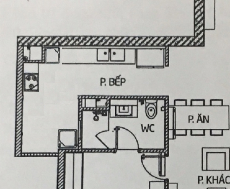

ko rõ cái tủ lạnh là a cut paste hình ảnh hay là thật, nếu thật nó đặt như vậy thì ko rõ là nó sẽ tản nhiệt kiểu gì?
Đáy cách tường 10 cm, làm cái tủ gỗ sâu cỡ 70 là ổn, tủ lạnh một cánh chỉ sâu khoảng 6x

nếu a C
Nếu a Chuột bỏ bớt 01 cái WC (ngay cửa bước vào) thì nhà sẽ rộng hơn, thoáng hơn, có không gian chung cho các con chơi, vì đã có 01 cái wc đối diện trong góc rồi, theo mình cái wc giữa này chỉ chật nhà thôi.
WC khó bỏ vì nhà cần 2 phòng master.
Chứ nếu không thì bỏ WC1 ( từ trên đi xuống) trong phòng ngủ sẽ cực rộng rồi.
Kho cũng cần luôn. Thật ra khu vực phòng khách cũng rất rộng dù có kho.
Căn này mình thấy thiết kế khá tốt cho gia đình nào cần 2 phòng master và 1 phòng ngủ phụ.

Render thì lung linh nhưng phạm mấy lỗi mềnh đã nói:
- chỗ úp chén cao
- ngăn tủ dưới chia độ cao ngăn kéo chưa tối ưu
- tủ trên hơi nhiều cánh
Về thẩm mỹ giống tủ của mềnh: trên trắng dưới vân gỗ. Nhiều nơi làm trắng tuốt trên dưới sẽ đơn điệu
Yoni nói như cái máy. Chứ chưa thực dụng.
Cao hay thấp căn cứ vào đâu? Quy chuẩn?
Tủ trên hơi nhiều cánh, vậy làm cánh to ra cho ít cánh lại hay sao? Có logic của nó cả.
Bếp cao 800 la chuẩn, kệ treo cách mặt đá 700 cũng chuẩn.
Máy rửa chén chủ động nằm ở tủ riêng nên sẽ cao 900, 1000 tùy thích vì trên nó là tầng rời mới tới Micoway. Trước mắt ko dùng thì làm cánh tủ chia ngăn như thường.
Dưới bếp bên phải là kệ gia vị, 2 cánh mở tiếp theo là kệ xoong nồi, dưới 3 học kéo là khay chia thìa, 2 cánh chậu rửa là thùng rác và lọc nước + cánh treo tủ lạnh.....yoni hãy học mình nghe, mình sẽ chỉ dẫn cho dễ hiểu. :D

Từ ngăn đá có khe hở làm mát phía sau tủ lạnh.
@khanhhung. Cái này gần giống cái bếp oser đang mần, nên modifi chút thôi. Nhất tiễn hạ song điêu. :D
Xanh nhột. Mềnh toàn thực dùng cả mới đúc kết ra. Mềnh có nói chỗ microwave đâu. Chỗ đó làm kệ tạo điểm nhấn là đúng. Mềnh nói chỗ còn lại nhiều cánh, chia ngăn đều là dở
Rổ bát cao lúc úp khá bất tiện với người Việt lùn, có anh nào khác đã xác nhận.
Cánh chỗ máy hút mùi một cánh lớn là đủ, không cần hai cánh
Vv...
Xanh làm nhiều nhưng không thực dùng. Mềnh bỏ mấy ngày nghiên cứu tìm ra bí quyết tủ Takara nằm ở đâu. Người Nhật họ bố trí cực hợp lý, không thừa khoảng trống. Các chiều cao ngăn tủ chia cực khoa học.
Mấy cái kích thước cánh kệ gia vị higold, carriny, new era, hafele, vv... có gì mà hù
