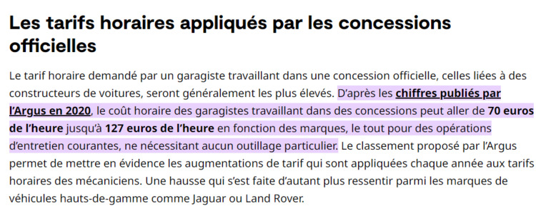

Từ 70€ cho đến 127€ cho ...1H tức là 1tr8 -> 3tr4 ....cho 1 giờ. Do đó bên nầy có khuynh hướng thay mới, toàn bộ là vì lẽ đó.

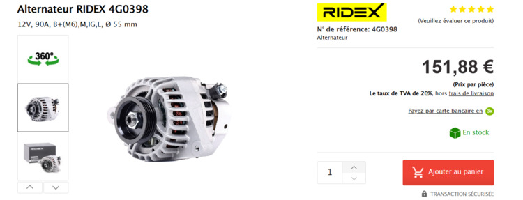

Đây là máy phát cho Hyundai / Toyota ... thay thì ..công cán với linh kiện không dưới 500€ nha bác
