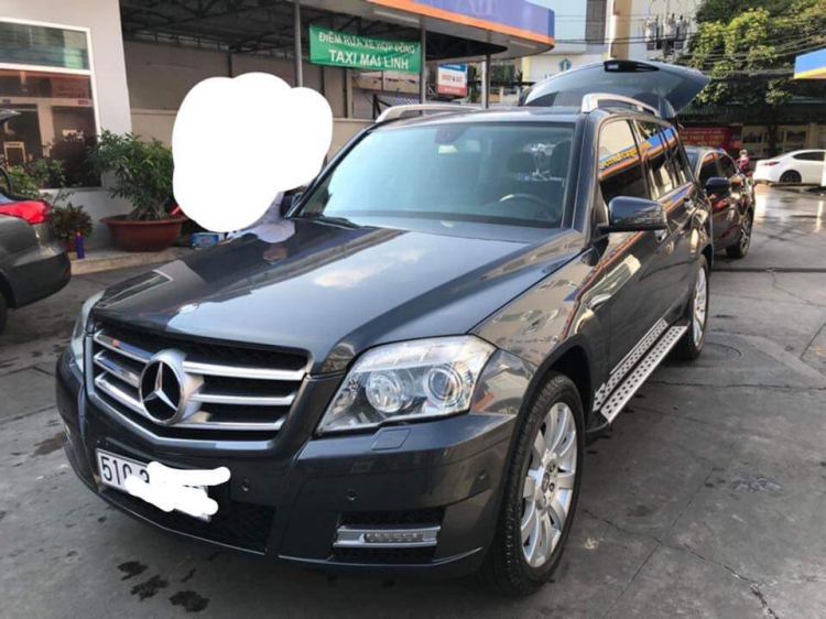

Em mới múc được chiếc glk 300 đời 2009 nhưng đăng ký lần đầu 2011 zin nguyên, mới chạy 59k, xe cực ngon, trước khi mua mang xe vào hãng test không báo bất cứ lỗi nào, nhưng giá chát
E cũng vừa lấy em glk300 2012 form facelift của một bác ttong hội. Xe cũng chạy dc 59k km. E chạy trong phố cảm giác hơi ì và tay lái hơi nặng. Ko biết xe bác có giống vậy ko?
Tay lái nặng thì Bác phải kiểm tra lại rồi, xe em rất nhẹ
Còn chạy ỳ thì Bác súc béc, vệ sinh họng ga, bướm ga, kiểm tra vệ sinh lọc gió động cơ, nếu cũ quá thì thay luôn là ok ngay.
Xe em mua về làm hết tất cả mọi thứ, thay luôn nhớt hộp số nữa nhe Bác
