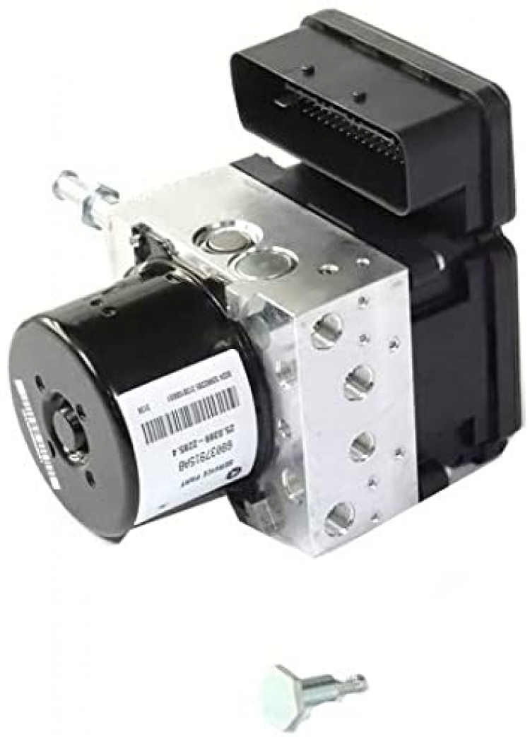

Nhờ các bác giúp em với ạ: Vợ 2 của em là Camry LE 2008 bị hiện tượng báo lỗi ABS lâu nay. Đợt này bị thêm hiện tượng chạy một lúc thì đồng hồ báo công tơ mét mất tín hiệu (về 0), bật công tắc đèn rồi tắt ngay thì công tơ mét hoạt động lại bình thường. Chạy một lúc lại bị lặp lại như vậy.
Các bác giúp xem nó bị lỗi gì và cách khắc phục với ạ.

Techstream đọc coi mã gì là nhanh nhất, nếu con này không dùng speedo sensor mà dùng sensor từ bánh đưa lên bộ ABS xong trích qua speedo thì sensor bánh tèo, vừa báo lỗi ABS vừa mất đồng hồ tốc độ!

Thợ báo là hỏng cái này các bác ạ. Em không biết có đúng không nữa. Cái này có hàng bãi không các bác?
Bác có thể chụp hình rỏ hay nên để thông số kỹ thuật. để anh em tìm thử trên mạng, giá cả cho bác
Về cơ, điện nếu như không rắc rối (công tắc, ma phanh ... thí dụ) có thể tìm trong bãi, những thứ cao hơn thì nên mua mới, hoặc tái chế theo tiêu chuẩn (đề, phát điện)
Những thứ cảm thấy khó hay điều kiện tái chế đắt đỏ (ống nhúng) thì nên mua mới
rốt cuộc là hỏng cái gì vậy bác? để em mở mang kiến thức ạ.
