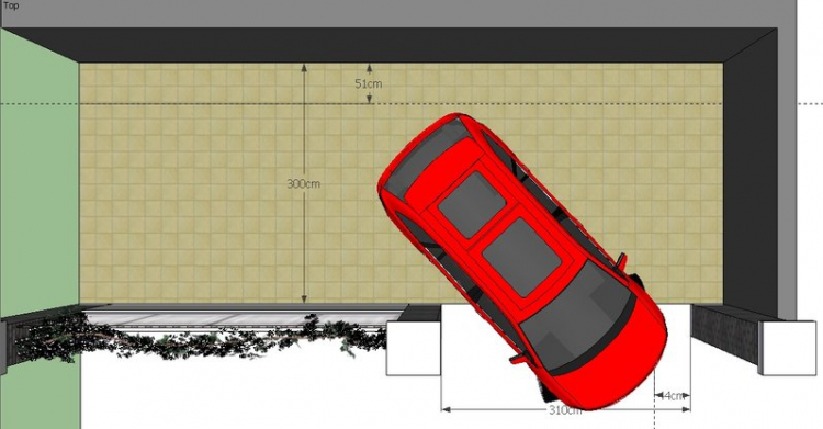

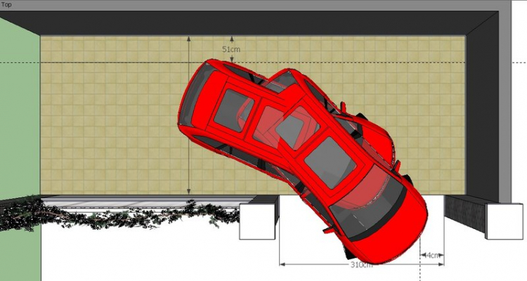

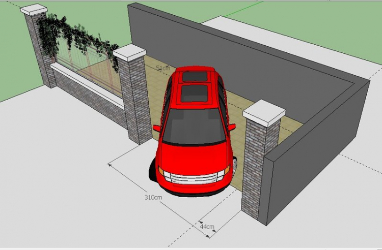

Nếu tổng thành xe đúng 4mx1.75m và khoảng hở của cổng nhà bác không vướng cánh đúng 3,1m, lọt lòng sân trong đúng 3m, thì bác cho địa chỉ em ghé demo de cho bác 1 phát, tiện thể anh em làm chầu nhậu giao lưu.. :3duongbiahutthuoc:
Nhưng khuyên bác cần nới rộng cổng = kích thước 1 cây cột (40cm) đảm bảo bác ra vào ầm ầm.
Mời các bác ném đá...

Hình minh hoạ chỉ là lý thuyet... thực tế là rất khó, phải cần có chút kinh...
Minh họa đẹp dễ hiểu nhưng lái mới như em thì bó tay.Em thì thà sửa cổng chứ không sửa xe ,quê lắm.

Bác chỉ cần khoảng hở cổng (kg vướng cánh) là 3,5m thôi nhé là thoải mái rồi, còn nếu muốn de xe vào trong trạng thái say xỉn thì quất cái cổng 4m cho em

e thấy cái cổng nhà bác đẹp & kiên cố quá, đập đi cũng tiếc. Sao bác ko tính phương án de xe vào phòng khách luôn cho nhanh, đỡ phải mất công sửa này sửa nọ.

Em rất cám ơn các Bác đã nhiệt tình đóng góp ý kiến và minh họa. Cảm nhận các ý kiến và cho Bà Cả xem các ý kiến các Bác. đã quyết định sửa cửa :
- Nới rộng 1 phần cổng : từ 3,2m thành 4,4m , cụ thể làm 2 cách (cửa mẹ) bồng con ở 2 bên

Em xin cám ơn các Bác đã nhiệt tình hướng dẫn. Qua các phân tích lợi hại và minh họa sinh động !!. Em cho bà Cả xem và đã được thuyết phục. Bà cả quyết định cho em làm :
- Nới rộng cửa : từ 3,2m thành 4,4m ( làm 2 cánh mẹ bồng con, kế hoạch là để hai cánh phụ này (0,6m/cửa) ở 2 bên cột cổng )

- Cụ thể trình các Bác như thế này !!
( Hiện đang thi công , khi nào xong em úp hầu các Bác ..)

Bác sửa xong gọi 1 taxi vios xem nó de vô ngon không thì tính ra xe bác ngắn hơn + tài non là vừa, 4,4 mét thì quá dư sức roài.
