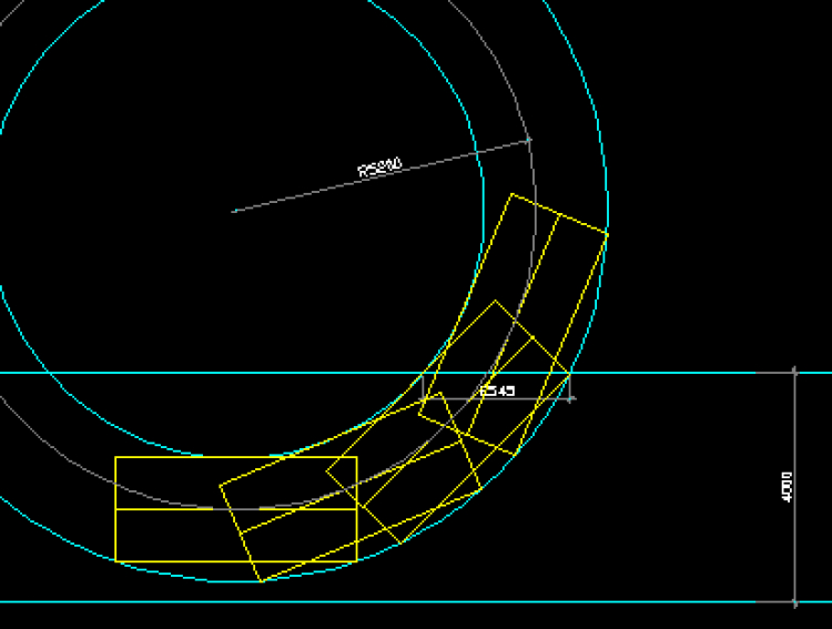

Chào các bác.
Xe mình kích thước
Kích thước tổng thể4.165 x 1.800 x 1.565
Chiều dài cơ sở2.600 mm
Khoảng sáng gầm cao170 mm
Mình muốn nhờ các bác tư vấn dùm nếu mình làm cổng 2.2m , đường trước nhà 4m thì xe có vào nhà được không ah.
Và hiện tại nền nhà cao hơn mặt đường 30cm thì mình cần làm cầu dài bao nhiêu với khoảng sáng gầm xe mình ah.
Cảm ơn các bác
Đây là quỹ đạo của chiếc xe có kích thước như bạn mô tả, vì không có thông tin bán kính vòng quay tối thiểu nên tạm lấy 5,2m.
2545mm là chiều rộng quỹ đạo => cần chiều rộng cổng khoảng 2800mm là ít nhất nếu muốn vào 1 đỏ.
