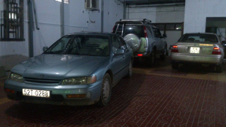

Chiếc này đã từng đến nhàVợ hai mới của em ra mắt các bác
60,9 KB Đọc: 25
Hum em vào có do gặp sự cố cái xe nên quên hết cả, định sẵn trong đầu sáng sẽ cafe với anh Dũng và mấy bác nữa mà quên mất, để mấy hôm nữa vào đó với anh bạn sẽ hẹn gặp các bácEm cứ tưởng bác vào lấy chiếc này.
Trong sân xe nhà em.View attachment 128563
Em lấy chiếc này có 150 triệu thui bác ngoctam ơi, giá hợp lý mà xe cũng đẹp, về chẳng cần làm gì cả. Máy chủ trước đã thay hơi rùi, gầm thay mới cao su đi đc khoảng 200km. Em về chỉ có thay bộ lốp và chỉnh điện thôi. Nói chung em rất hài lòng với chiếc này...
Nếu giá đó thì ok rồi, chúc mừng bác.Em lấy chiếc này có 150 triệu thui bác ngoctam ơi, giá hợp lý mà xe cũng đẹp, về chẳng cần làm gì cả. Máy chủ trước đã thay hơi rùi, gầm thay mới cao su đi đc khoảng 200km. Em về chỉ có thay bộ lốp và chỉnh điện thôi. Nói chung em rất hài lòng với chiếc này...![]()
