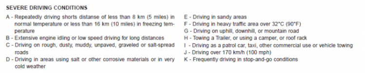

Em đọc trên bình ghi là 15 ngàn km trong điều kiện bình thường. 7.500 trong điều kiện khắc nghiệt
em k rõ chạy quận 1-2-3 hàng ngày là điều kiện thường hay khắc nghiệt nữa.

Là điều kiện khắc nghiệt đó bác. Nó thỏa (a), (b), (f), và (k) của cái bảng định nghĩa điều kiện khắc nghiệt bên dưới.
Nói chung, nếu vận tốc trung bình của xe của bác cở ~20km/h-25km/h thì có thể coi là điệu kiện khắc nghiệt rồi.
