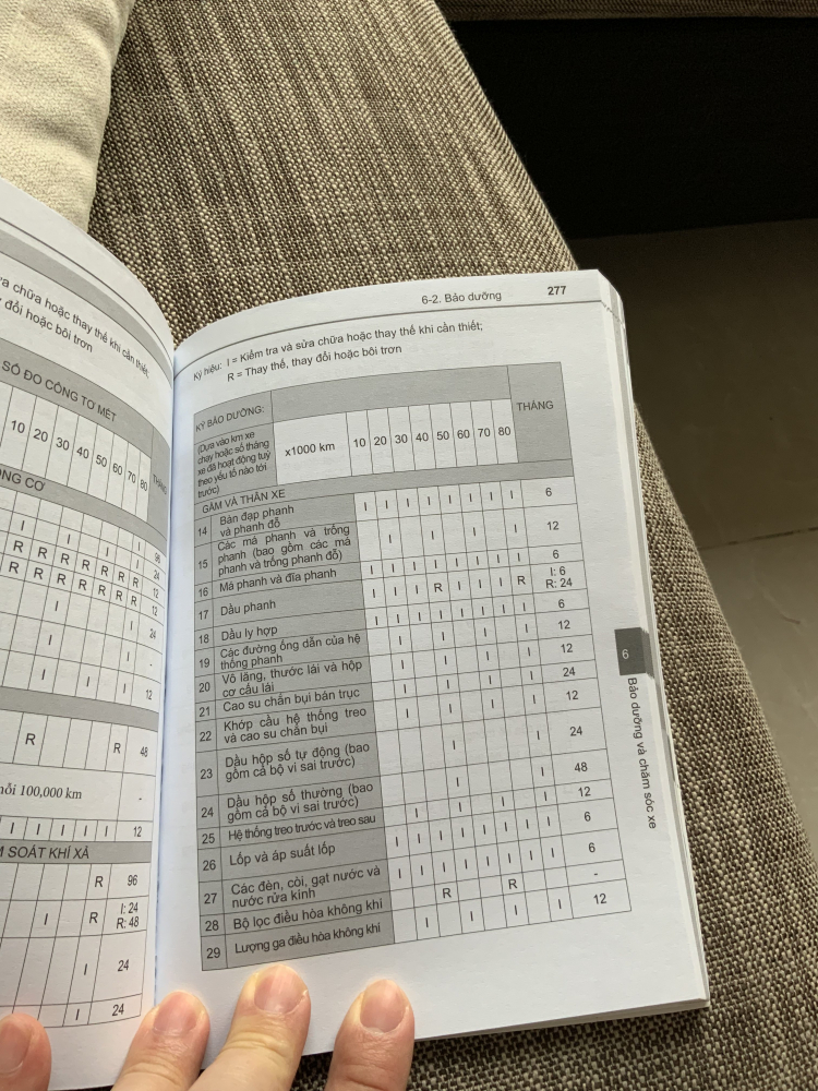

Hướng dẫn sử dụng vủa Toyota với hộp số CVT là kiểm tra ở mốc 40k km và 80k km, chỉ thay khi cần. Cố vấn dịch vụ hãng cũng nói không cần thay, nhưng theo em 80k thay cũng được rồi.
