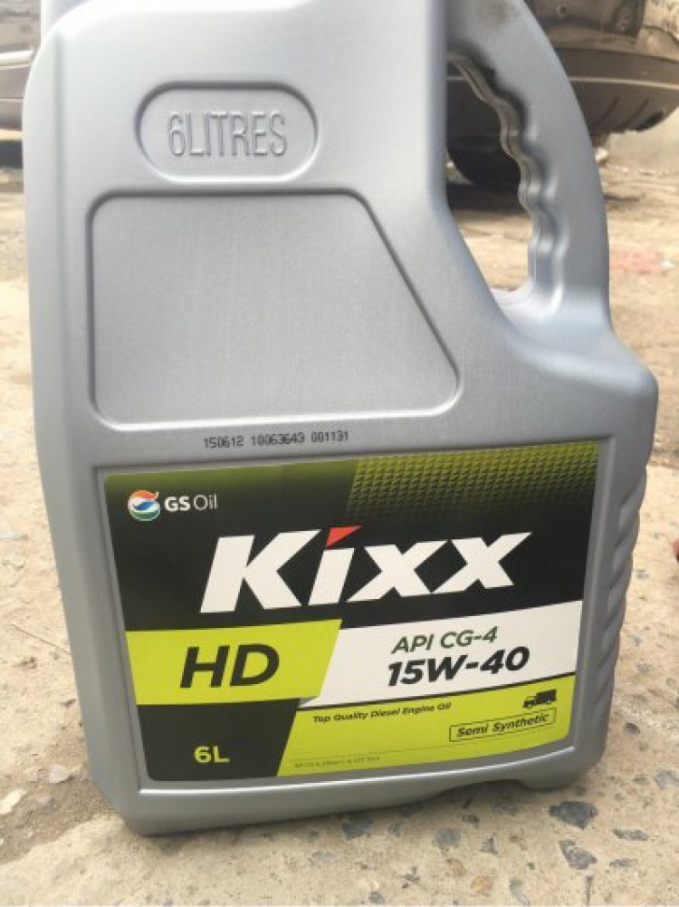

Em mới thay Shell 15W40 free hôm CN ở QK7 rồi Bác Xì Trum ơi. Chắc đi qua Tết chờ KM làm BD 40.000 luôn. Bác định thay nhớt Kixx hay Shell? 15w40 hay 10w40?
Chưa bít lun pác, nếu có mình em thì dô hãng thay nhớt hãng lun cho khỏi mắc công si tư.

Xin Bác cho biết kix d1 10w-40 khác biệt gì với 15w-40.thank
Hôm rồi mới nghe tư vấn Shell bảo 15w40 dùng cho động cơ thường (máy đời cũ), 10w40 dùng cho động cơ có độ chính xác cao (máy đời mới).
PS đưa đầu vào thay 15W40

Vâng, sau cấp độ nhớt là đến nguyên liệu làm nhớt.
Chỉ dfưa thông tin để người sử dụng quyết định.
Chắc chắn cùng câp độ, cthì Krixx sẽ kém chats lừợn hơn Hãng chủ Caltex, và các hsngx truyền thống khác.
Vấn đề là giá. Nếu Krixx bằng 2/3 các nhớt trên thì nên xét dùng. Xấp xĩ thì thôi.
Còn lièi khuyên nhớt bán tông hợp mà 10.000km mới thay là không chaps nhạn được, và nó liên quan đến các lời khuyên khác của bác.
Kixx thuộc GS ,nó chỉ lới thứ 3 thế giới. Bác chỉ biết đến thương hiệu. Thương hiệu chỉ dùng cho số đông nhưng chưa chắc đã vượt trội về chất. Điển hình như PS ko hề thua kém Fortuner nhưng giá lại rẻ hơn. Bác vào hãng chưa biết dc là nó dùng loại gì nhưng vẫn chạy ào ào. Thực chất Mit đang dùng Kixx. Do thương hiệu mới nên giá rẻ. Nhớt máy dầu cũng có loại máy dầu ko turbo và máy dầu turbo nên cũng phải lựa nhớt phù hợp cho máy.

có nặng máy không Bác?
CG-4 là loại dùng cho máy có turbo. Còn 15W-40 thì bác lấy 30-15=-15 độ, có nghĩa ở -15oC nhớt này vẫn dùng tốt. Việt Nam mình chưa xuống 0oC nên bác khỏi lo, còn 40 là độ đặc của nhớt. Nhiệt càng cao thì độ đặc càng loãng nên trong nhớt có phụ gia lo vụ này. Bác cứ yen tâm dùng
