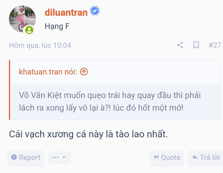

Cái vạch tào lao này thể hiện trình độ của mấy thánh SGTVT

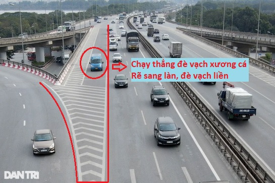

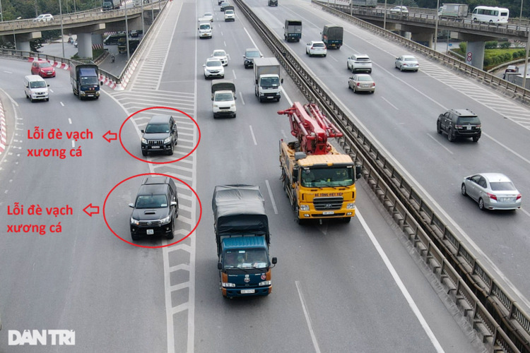

1. Cái ảnh "xương cá" anh đưa ra ở trang 1: Tên chính xác nó là : "vạch phân làn đường trong khu vực tách và nhập làn" và nó nằm trong nhóm "vạch kênh hóa dòng xe". Nó bao gồm 2 loại vạch: Vạch xéo (vạch 4.1); Vạch chữ V (vạch 4.2). Vạch kênh hóa dòng xe dạng gạch chéo được sử dụng để giới hạn các phần mặt đường không sử dụng cho xe chạy mà sử dụng để kênh hóa các dòng giao thông trên đường. Khi vạch 4.1 và 4.2 được sử dụng, các phương tiện giao thông phải đi theo tuyến đường quy định, không được lấn vạch hoặc cắt qua vạch trừ những trường hợp khẩn cấp theo quy định. (không tiêu thụ nổi chữ "kênh hóa").
Tới đây là em giải thích xong cái vụ hình anh đưa ra. Cái vạch 4... này nó kẻ lung tung phèn trên đường, gặp nó thì né ra, ví dụ: đầu con lươn vào trạm thu phí, rồi nó phân làn chỗ ngã tư ngã năm ngã gì đó mà GTVT muốn phânGiờ tới phần đậu lên (đậu lên đó kêu xe hư hoặc khẩn cấp phải đậu, nên đậu được nhoa). Riêng mấy cái "đảo mềm" mà mấy anh hay gọi, cũng tròn méo hay hình vuông, chữ nhật gì đó và cũng gạch sọc màu trắng thì cũng thuộc nhóm vạch kênh hóa và nó có tên riêng 4.3. Nói chung là gặp cái này không được đè, cán, chèn lên vì thấy nó mềm (đậu thì được nhưng phải chứng minh là khẩn cấp cấp, kkk). Và đôi khi mấy bố vẽ cho cố rồi mấy bố cũng nhận là mình sai, kkkk.

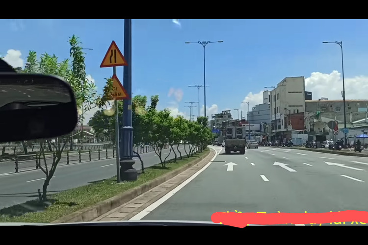

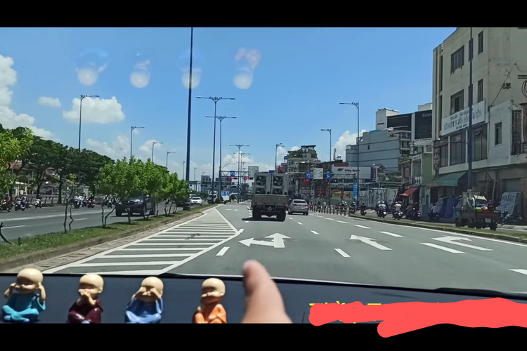

2. Bây giờ tới vụ cái đống "vạch kênh hóa dòng xe" mà nó xuất hiện ở trước chỗ đèn xanh đèn đỏ mà em post ở trên (ae hay gọi là cái con lươn mềm, kkk). Gặp cái này mà khi cần quẹo hay quay đầu là em cán tuốt luốt hết, có thể là do em chưa gặp bom đểu, chứ em khi cán chả bao giờ bị "vặt lông" hay phạt nguội (ql22 hay đường VVK là em cán nhiều nhất, đi xa xa gặp cũng cán luôn) Nhưng sẵn có ông @diluantran ổng Quote bài viết của em thì để em hỏi cho ổng trả lời ở phần dưới vì ổng chắc là luật sư nên rành luật hơn em.

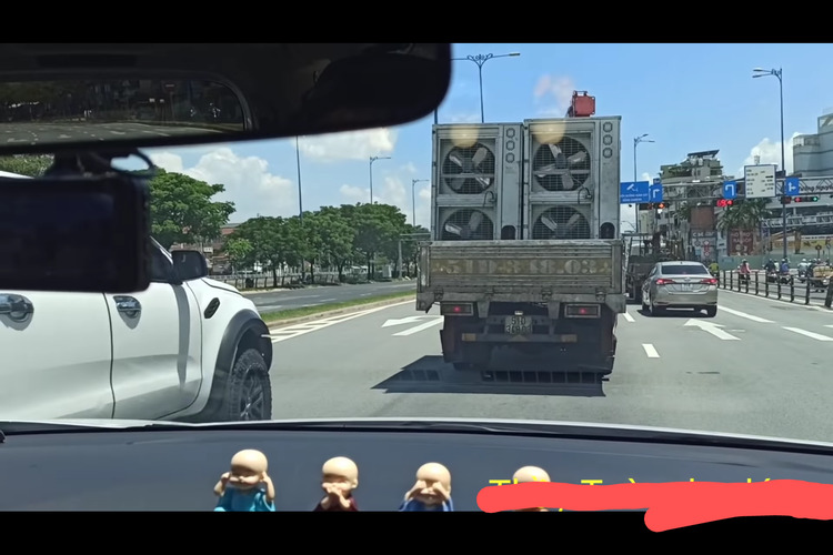

Anh @diluantran xem giúp em mấy cái hình này xem em đúng hay sai khi đè vạch, em toàn chạy đè vạch giống vậy không đó (giống như Ranger trên hình). Anh hỏi luật nào thì em không biết, vì em khi học lái và qua quá trình thì tự học thêm (em hiểu và tự thấy đi như em là đúng), mà cũng chưa bao giờ bị phạt cái lỗi này nên em không biết căn cứ khoản nào của luật để dẫn cho anh, mới tìm ra được cái tên của nó là "vạch kênh hóa dòng xe" thôi anh, mà kênh hay mương gì em không quan tâm, gặp nó là em cán tiếp để quẹo trái hay quay đầu. Anh giỏi luật hơn em thì phải, nên anh chỉ cho mọi người biết để né đi.
Sao lại nói nó tào lao anh! Tào lao chỗ nào? Em thấy thế giới nhiều nơi cũng có cái vạch này mà! Chỉ có cái là VN đôi khi vẽ nó không hợp lý như em đã nêu ở trên. Hay là anh không hiểu và không biết cách áp dụng.
Do hình mượn từ youtube nên tạm che tên tác giả.
View attachment 2870111View attachment 2870112View attachment 2870113View attachment 2870114
Bạn đã trích dẫn được ở post trên là không được cán, đè các vạch này mà còn hỏi đúng hay sai khi bạn đè lên vạch?
Chưa bao giờ bị phạt là chưa bị phạt chứ không phải là bạn chạy đúng đâu.
Không được, cán đè vạch...quy chuẩn ghi rõ ràng vậy rồi mà còn chỉ gì nữa đây?
Tôi nói vạch này tào lao vì như bạn và nhiều người đã hiểu sai và chắc ông kẻ vạch, xxx cũng hiểu sai là rẽ trái được cán lên vạch còn đi thẳng thì phải chuyển làn???.
Tôi nói nó tào lao vì đúng luật thì xe rẽ trái cũng phải chuyển sang làn phải để né nó, rồi chuyển lại làn trái để rẽ....
Vậy nhé, có vẫn chưa thấy nó tào lao thì, pó tay thôi.
