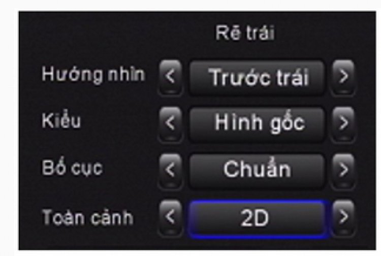

Ellivew này có chức năng ko bật cam trong trường hợp mình ko cần ko các bác. Mình đang dùng nhưng ko có nhu cầu hiện cam khi rẽ trái nhanh, rẻ phải nhanh chẳng hạn. Để cho màn hình đỡ phải nhảy qua nhảy lại gây mất tập trung.
Với lại chế độ Bình thường (thay vì Rẽ trái như hình) trong tùy chỉnh trong menu là thế nào v nhỉ các bác?

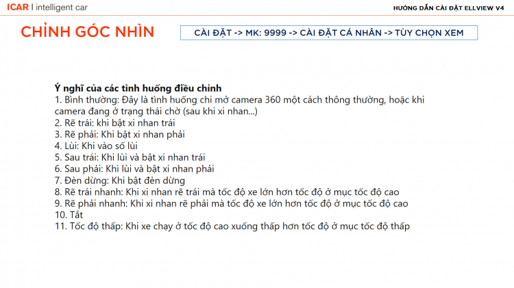

Có đó bác.
  1. Không bật cam khi xi nhan: Bác vào cài đặt -> mật khẩu 9999 -> điều khiển -> tắt mục xi nhan đi, thì khi xi nhan nó sẽ không bật cam.
  2. Không bật xi nhan khi tốc độ cao: Bác vào cài đặt -> mật khẩu 9999 -> Cài đặt cá nhân -> Tùy chọn xem -> Tắt mục tốc độ cao ở góc dưới bên trái đi là được.
Các chế độ như này bác nhé.
