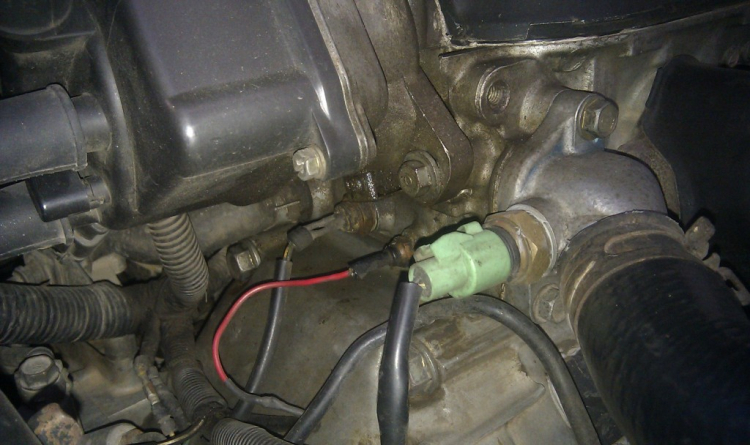

Gần hơn tí nè....Cái dây màu đỏ đi vào là cảm biến nhiệt độ nước làm mát (đưa tín hiệu lên mặt đồng hồ). Còn giắc phía trong là cảm biến nhiệt độ béc phun.

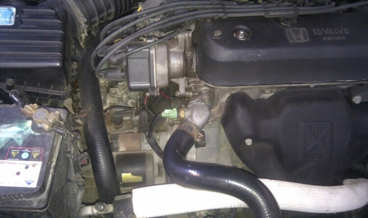

Cảm biến 106 độ...cái màu xanh xanh ngay cuối ống nước đó bác. Ống nước này dẫn nước tứ máy đi ra két nước, sau khi được làm mát sẽ đi theo ống phía dưới vào máyducnv7777 nói:các bác cao thủ cho em hỏi tí nhé:
1- các loại cảm biến ở honda accord 90-93.
2- Vị trí của các cảm biến (nếu có hình ảnh minh họa thì cho em xin luôn nhé).

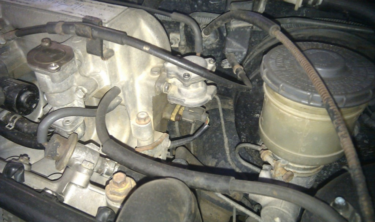

Cảm biến nhiệt độ khí nạp....nằm ở trung tâm hình, có giắc cắm

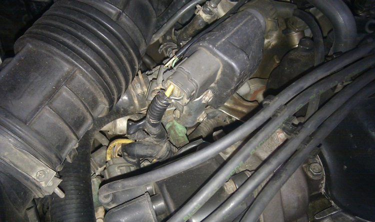

Cảm biến 93 độ nè...màu xanh...hơi khó nhìn tí. Cảm biến này nằm ngay co nước có ống nước đi từ két nước vào máy. Tại vị trí này cũng có 1 Van Hằng Nhiệt có tác dụng làm nhiệt độ của động cơ ổn định và làm máy mau nóng khi khởi động vào buổi sáng
dạ k....xe nào mà k có thì đừng mua nó...ducnv7777 nói:cảm ơn bắc nhé.
thường thì các cảm biến này hay bị một số thợ sửa xe không biết cắt đi hả bắc?
