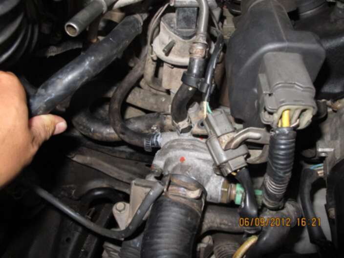

Thêm 1 số hình tại co nước 93 độ
1. cảm biến nhiệt bên phải màu xanh

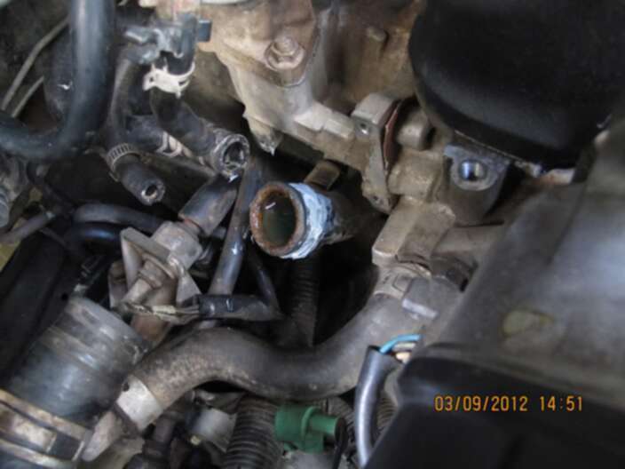

2.
Nơi bình yên và v 2 cũng bình yên

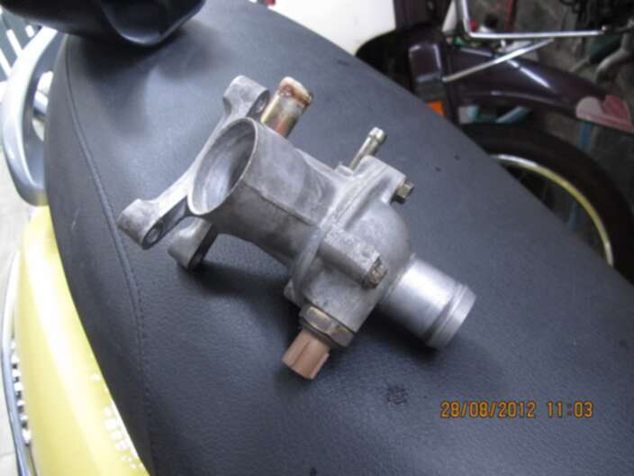

3.

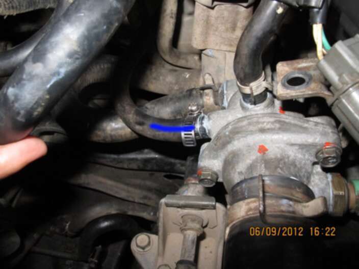

4. Tháo ra sẽ thấy 1 ống nước đen đen nằm sau máy

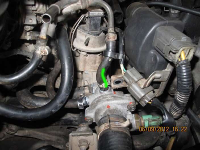

5. Co nước tháo ra ngoài

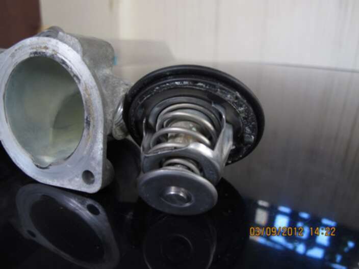

6. Van Hằng Nhiệt

ducnv7777 nói:
các cảm biến này có tác dụng gì vậy?
Khi nhiệt độ nước làm mát đạt khoảng 90-93 độ thì cảm biến này đóng mạch điện cho 2 quạt giải nhiệt quay và làm mát nước trong két nước
