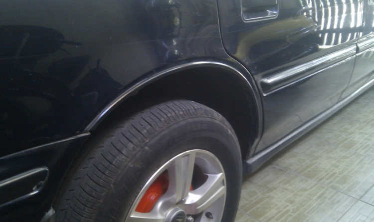

Re:hành trình tìm kiếm honda accord 90-93
1. Nếu còn bumper lip thì càng tốt....miếng nhựa đen phía dưới cản
2. Chú ý xem mấy cái bọng vè phía sau có bị mục hay k? Phía trong bọng vè (nhìn hướng thẳng từ hình này, gần thanh nhựa đen ốp lườn xe) sẽ có 1 cái nút nhựa tròn....nếu còn nút này chứng tỏ bọng vè chưa bị làm đồng
3. Chú ý các khớp nối phải đều và đẹp....vì nếu xe bị tông hay va quẹt mấy điểm này thì các khớp sẽ khó mà liền lạc được
4. Những xe sơn lại để bùa thì thường dùng băng keo dán sát mí để sơn....có thể phát hiện được
5. Chú ý nhưng điểm gần kính lái như vầy vì nếu xe bị mục thì mấy chỗ này sẽ xì trước
6. Đèn xe nếu còn rin thì trên tất cả mặt kiếng của các đèn đều có chữ stanley. Dù rin nhưng cái chóa mà bị ố rồi thì cứ chơi hàng DEPO là ngon lành cành đào. Chú ý xe nào có 2 cái đèn xi nhan màu vàng thì biết là hàng độc nhe
Ngoại thất thì:ducnv7777 nói:2- về phần thân vỏ, đèn bên ngoài: cần chú ý đến cái gì?
