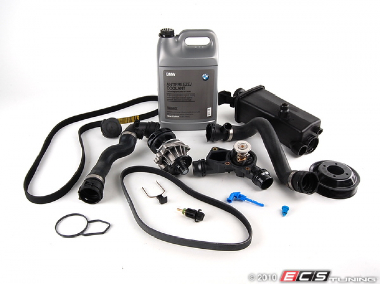

Nước này mình nên thay khi nào vậy mấy bác pro!
Một năm thay 1 lần là siêng dử lắm. Còn làm biếng thì cứ châm, khi nào thay bình nước phụ thì thay coolant luôn.

Hệ thống coolant rất quan trọng, tụi Tây chạy mấy dòng này rất quan tâm đến nó để tránh bị nằm đường hoặc gây tổn thất chi phí sửa chữa không đáng. Định kỳ thì 2 năm thay nước coolant + xúc rửa hệ thống. Sau 5 năm thì nên thay toàn bộ hệ thống coolant dù chưa thấy hư hỏng, chi phí cho việc này chẳng là bao mà mang lại sự an tâm và đảm bảo xe vận hành tốt
Giá tham khảo các bộ kit bao gồm: bơm nước, cụm van hằng nhiệt, ống dẫn, bình nước phụ, puli + dây cu roa, nước coolant hàng genuine có 556 USD, hàng OEM có 300 USD (cánh bơm bằng kim loại)

Còn cao hơn nữa chơi luôn bộ kit có bộ trao đổi nhiệt hàng genuine có 1.260USD, hàng OEM có 575 USD

Cái kít sau ngon, toàn tập luôn. Có luôn cả puly , cụm tăng này nọ.
2 cái mình ít thay là sensor nhiệt và cái puly bơm nước. Zin nó nhựa, thay cái khác nhôm.

Thích quá!! Chắc em làm 1 bộ này đón năm mới thôi a Moon ơi. Xe em có cái này bữa giờ chưa đụng vô! Mặc dù hôm trước có thay dây curoa rồi..
