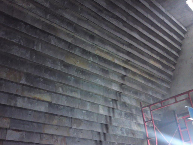

Cái nhà này em chưa vào, nghe nói ở cần giờ, dùng đá ốp mặt trong, mô phỏng vật liệu hang đá?
Nuôi yến ở Cần Giờ có khả thi ko các bác?

Nhưng sợ không ổn với độ bám của tổ... Đá granite thường có bề mặt trơn láng... Không biết các đường kẻ sâu có giúp giảm được việc rớt tổ không? Mọi chuyện cũng chỉ mới bắt đầu...:D

Bác ấy chắc tận dụng được mớ VL XD nào đó dư ra, nên mới có 1 mặt Láng 1 mặt sần
Nếu Có ý định từ đầu thì mua loại vừa xẻ ra từ đá khối, chưa đánh bóng, thì ok hơn

Cái này em cũng thấy rồi... Nhưng đồ rằng yến không bám được...

Cái nhà ấy nghe nói khá thành công, đưa tin đầy trên blog nước ngoài nhé

Xác nhận căn nhà hình kim tự tháp có thanh làm tổ bằng đá đã có chim kha khá...:D

-Thanh làm tổ bằng đá granite khi lắp trên cao chắc phải đưa vào đà ngang của NY để đảm bảo không bị rớt thì nguy hiểm ?
-Thanh làm tổ bằng đá granite đắt hơn thanh gỗ (cùng kích thước) nhiều không vậy các bác ?

Làm bằng đá thì lựa lại đá rẻ, ko cần loại quá cứng, ko cần loại đẹp, nhưng phải dài độ dài hơi khó, vì khổ đá dài thì ngày càng ít và đắt
Giá đá loại thường, biết chỗ mua ~ 300k/m2 hoặc tận dụng đá phế liệu rẻ hơn nữa, ra xưởng đá lựa nhá, xẻ tấm rộng 15mm thì được cỡ 6 m dài, tương đương 50k/m dài, rẻ chán
