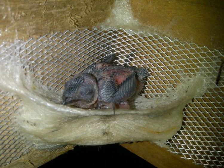

Tổ giả đơn giản mà hiều quả

Cái lưới kẽm này dễ bám nhưng coi bộ khi thu hoạch khó gỡ tổ thấy bà, phải phun nhiều nước

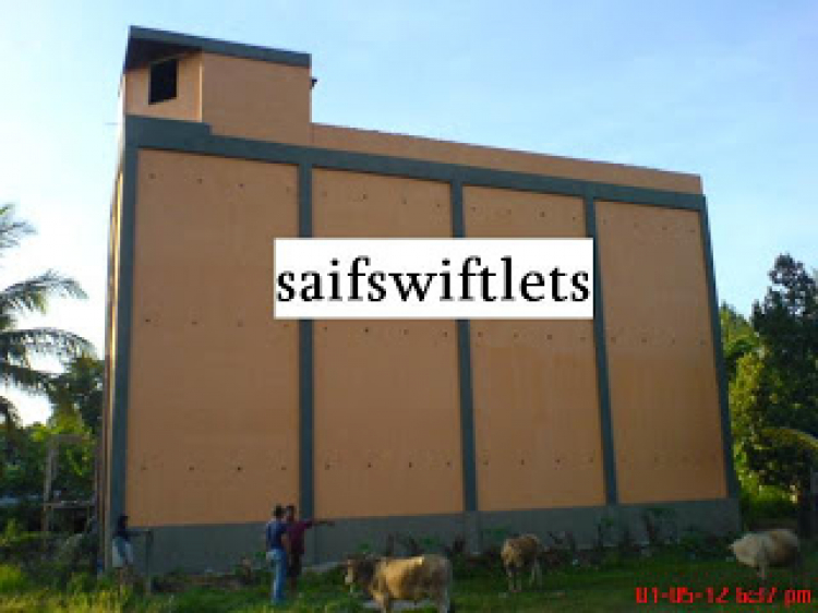

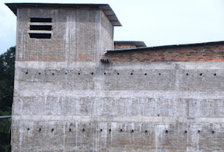

Hướng của lỗ mở thu chim rất quan trọng
cứ mạnh dạn thế này, nếu không xoay được cái nhà

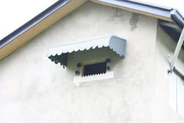

biện pháp này dùng khi lỗ thu chim dẫn sáng quá nhiều vào nhà, sau khi cải biến thì đỡ sáng hơn chút.

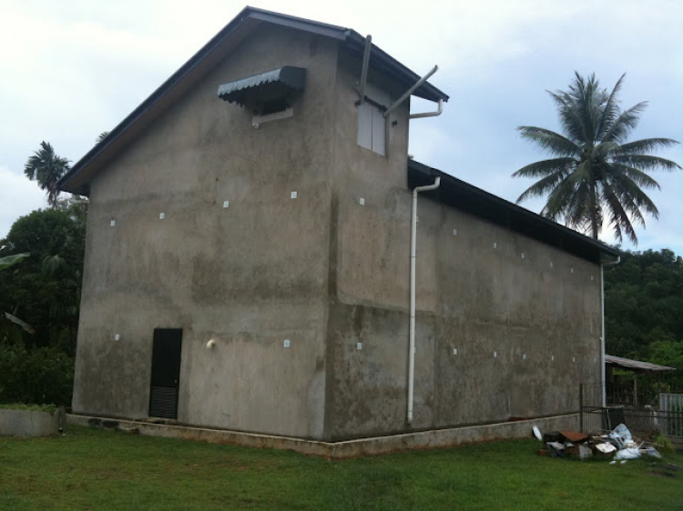

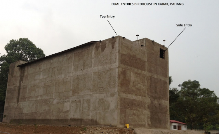

Thập diện mai phục, không vào bên hông thì vào trên đỉnh mái

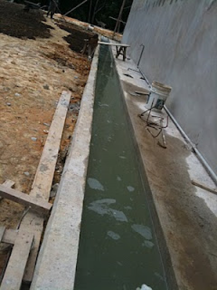

Cái mương nước xung quanh nhà như vậy cũng ngăn được 1 số thiên địch, tuy không hiệu quả 100%

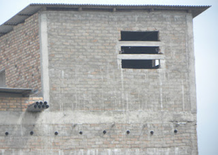

Lỗ to thì sáng nhiều, và lo đạo tặc, làm vậy cũng được

Chuyện cân chỉnh, sửa sai như thế này không phải là hiểm, bịt đầu bày, mở đầu kia, cơ bản là kịp thời
Nuôi Yến ở Việt Nam: Từ A đến Z!!!
Ý tưởng sáng tạo và hay!!!:D Thép không gỉ! Chỉ tốn tí nước khi khai thác thoai!!!
