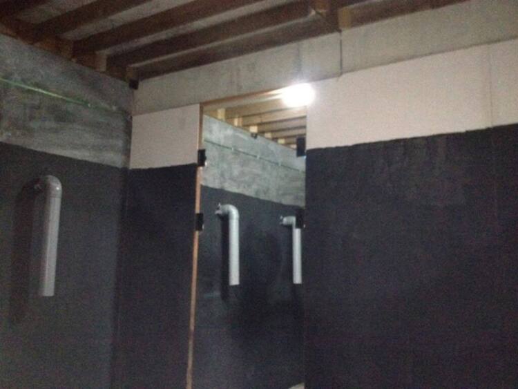

Em yến khi đã vào nhà thì không dùng mắt nữa, mình hãy tưởng tượng như người mù, chỉ còn tay để sờ và tai để nghe, nhưng em yến không sờ được, vậy chỉ còn định hướng bằng cảm giác, thói quen và âm thanh, hơn nữa nó phải bay, mà bay thì không thể chậm chạp được, mọi thứ đều trong khoảng thời gian tích tắc, vậy thì trong thiết kế phải cực kỳ thuận tiện và dễ dàng cho nó, hãy tưởng tượng một người mù có thể chạy an toàn trong nhà một cách dễ dàng
Hình minh họa này thể hiện sự dẫ hướng, ngay cả trên vách ngăn phòng

Hãy để ý cặp loa hơi thụt vào ở giữa miệng thu, đây là một gợi ý khá hay

Vậy đó! Đó chính là lý do tại sao tiếng ở lỗ thu chim và tiếng ở các loa dẫn là giống nhau! Có nghĩa là trong nhà vẫn có tiếng external!!!! Và đó cũng là lý do mình nói rằng việc thiết kế loa và tiếng hiện hữu của ngôi nhà mà Dũng đang tư vấn là logic!
