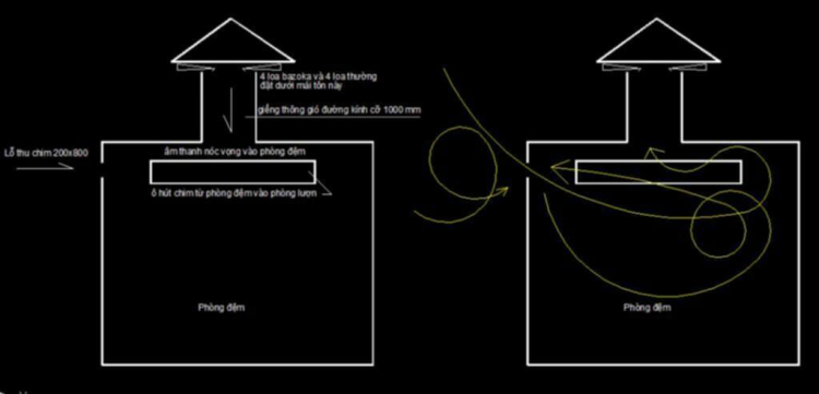

Cái nhà chim này là dạng nhà có phòng đệm sau lỗ thu chim, rồi mới tới phòng lượn
cắt qua phòng đệm họ xử lý thế này
Khi chim dùng hết độ khéo léo để bay qua cái lỗ thu nhỏ như đã nói ở trên thì vào phòng đệm lại là 1 ma trận
Nuôi Yến ở Việt Nam: Từ A đến Z!!!
Những con thông minh nhất mới nhận ra được sau cái phòng đệm này có một cái phòng lượn rộng rãi, vì nó bị loạn âm thanh, và cái lỗ vào phòng lượn cũng hơi kỳ
