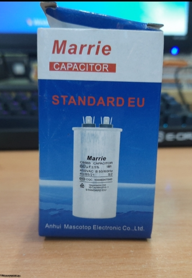

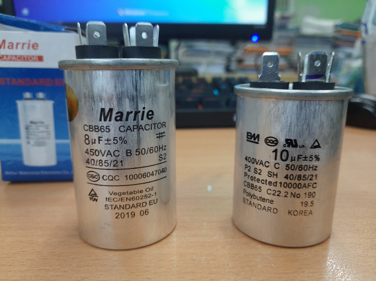

Mua về cứ cắm vô thôi tụ nầy không phân cưc nên cứ cắm hai dây điện vô hai jack tụ là chạy .. cái tụ nó thay đo TQ giá chắc 20 ngàn /cái
Đi lùng khu chợ mà anh chỉ cho em, hỏi cỡ chục tiệm á, họ chỉ có loại tụ nhôm thấp nhất là 10MF, cỡ 8MF được 2 tiệm có nhưng mà 1 tụ tròn 1 tụ vuông bằng nhựa đen.
Cuối cùng em hên tìm được 1 tiệm vật tư điện lạnh (tiệm lớn nhà 3 lầu) có bán tụ cho máy lạnh thông số gần giống 8MF 450VAC, họ nói chỉ có 1 loại này tốt nhất rùi, giá bán 20.000vnd only!
Để em về lắp sấy vài lần coi sao.
Con 8MF nhìn cao to ngon lành hơn con 10MF!

Vậy là ok rồi 8MF 450V ... thay vô thử xem
sao .. bữa mình kua được cái tụ 7MF 450V của Korea :)
Bữa đó anh hên ghê (mua được cái tụ có gắn con gắn sẵn vít bắt vô pad luôn), có phải anh mua được ở tiệm Hà (tiệm nhỏ của 2 cô nữ lớn tuổi) bán không, em hỏi vòng vòng khu đó, hỏi "anh ei có ca pa nhôm trị số 7 em ép không bán cho em cái" thì 2-3 tiệm đều chỉ ra tiệm Hà mà hỏi (nhưng em hỏi thì tiệm không có tụ trị số 7 hay 8 gì hết).
Từ tiệm Hà đi lại tầm chục căn (hướng ra đường Lê Đại Hành) có cái cửa hàng bán vật tư điện lạnh to gần như nhất khu (3 lầu - em quên tên) thì có tụ máy lạnh 8MF.
Thiệt tình là kg nhớ nỗi .. bữa đi lòng vòng mấy tiệm .. giờ con kg nhớ mua ở tiệm nào á :D:D , nhưng 8MF là ok rồi vì nó cho phép sai số tới 5% ... yên tâm mà gắng vô
