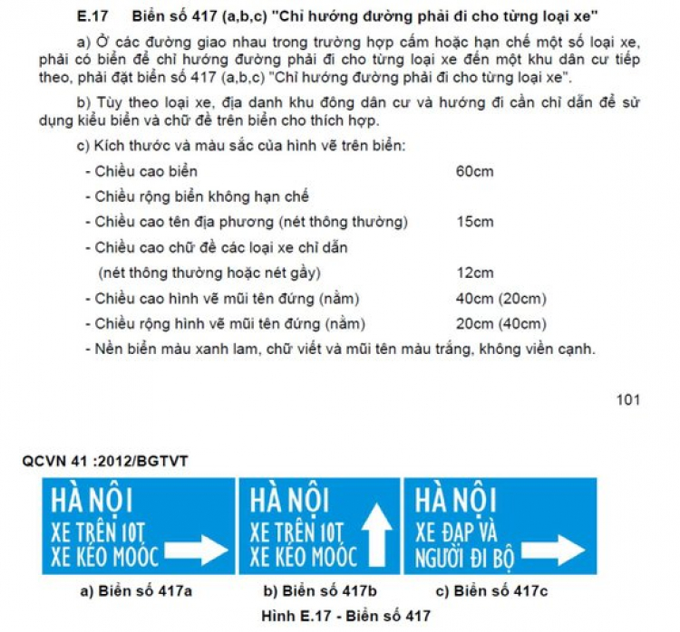

Các bác xem biển 417: "chỉ hướng đường phải đi cho từng loại xe" xem sao?
Biển 417 để chỉ hướng buộc phải đi theo cho từng loại xe vì hướng khác thì xe loại này bị cấm đi, không liên quan gì đến các biển 411,5 này.
Oto con đến ngã tư này muốn rẽ phải thì đi làn nào cho đúng?
