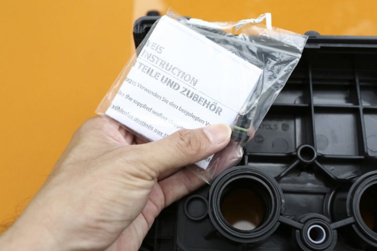

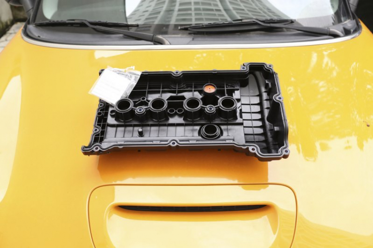

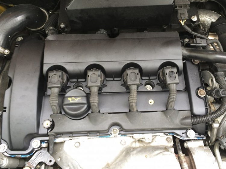

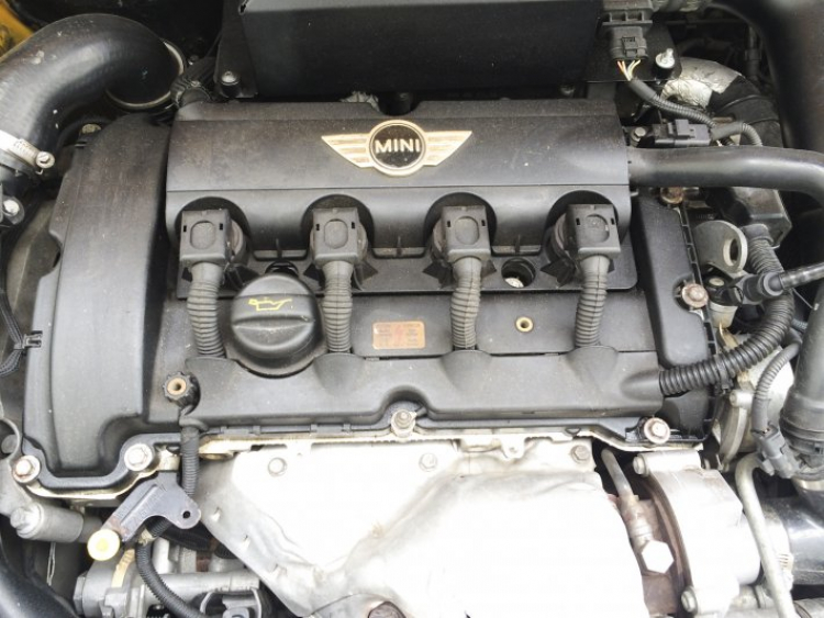

Mini cooper xài một thời gian thì bộ tách nhớt sẽ có khả năng suy giảm chức năng, lúc đó nhớt sẽ bị cuốn vào cổ hút của ống turbo nhiều, sẽ gây ra hiện tượng hao nhớt.
Oái ăm là bộ tách nhớt Mini nó nằm tích hợp chung luôn với cả nắp dàn cò - nên đành phải mua cả bộ thay :mad::mad:
Tự xử luôn vì cái này cực kỳ dễ làm.
Nắp dàn cò mới + tách nhớt (hộp vuông nằm phía trên đó)

Nắp cũ

Nắp mới - làm xong chưa đến 45 phút - mất thời gian nhất là làm sạch bề mặt keo cũ!
