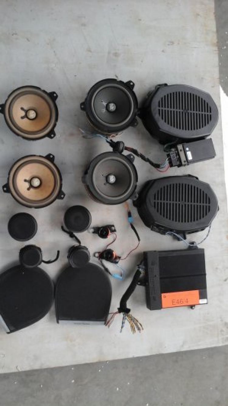

Chào các bác, sau một thời gian tìm hiểu thì em cũng có một ít thông tin về các hệ thống âm thanh được trang bị trên xe BMW. Các bác xem qua còn gì thiếu sót thì bổ sung thêm giúp em nhé.[pagebreak][/pagebreak]
1. Đầu tiên là hệ thống âm thanh Strereo - Hay còn gọi là Base
- Đây là hệ thống âm thanh cơ bản nhất của BWM và được trang bị cho phần lớn xe do Euro Auto phân phối tại thị trường Việt Nam. Hệ thống này bao gồm 4 loa mid-range và 2 loa subwoofer dưới 2 ghế trước và được kéo bởi 1 amplifier có công suất thấp được tích hợp sẳn trong Head Unit.
6 loudspeakers
• 2 mid-range loudspeakers, front 100 mm
• 2 mid-range loudspeakers, rear, 100 mm
• 2 bass loudspeakers, 160 mm
Bandwidth: 50 Hz to 14,000 Hz
2. Hệ thống âm thanh HIFI
Hệ thống âm thanh này có từ 10 đến 12 loa tùy theo loại xe và được trang bị thêm Analog Amplifier nên có công suất lớn hơn so với Strereo System. Đặc điểm nhận biết của hệ thống này là xe có trang bị thêm loa Treble ở cột A và có thể có thêm loa Center trên một số dòng xe như X5, X6. Nếu mở thêm vách ngăn bên trái ở cốp sau thì có thể tìm thấy Ampli Hifi.
• 1 treble loudspeakers, Center 26 mm
• 1 mid-range loudspeakers, Center 100 mm
• 2 treble loudspeakers, front 26 mm
• 2 bass loudspeakers, 217 mm
• 2 treble loudspeakers, rear 26 mm
Bandwidth: 40 Hz to 20.000 Hz
Max. acoustic pressure: 104 dB
3. Hệ thống âm thanh Top Hifi - Hay còn gọi là Surround, Logic 7
Đây là hệ thống âm thanh cao cấp bao gồm từ 13 đến 16 loa. Tính hiệu âm thanh Digital được truyền từ Headunit đến Ampli qua cáp MOST (cáp quang). Ampli được trang bị theo xe có nhiệm vụ chuyển tính hiêuj Digital từ HU thành Analog rồi khuyết đại và đưa ra loa. Đối với hệ thống này chúng ta có thể cân chỉnh EQ theo ý thích hay bật/ tắt tính năng Surround Sound/ Logic 7 thông qua màn hình trung tâm. Loa cho hệ thống này thường được sản xuất bởi Harman Kardon hoặc Phillips.
• 1 treble loudspeakers, middle 26 mm
• 1 mid-range loudspeaker, middle, 100 mm
• 2 mid-range loudspeakers, rear door, 100 mm
• 2 treble loudspeakers, rear door, 26 mm
• 2 mid-range loudspeakers, rear shelf, 100 mm
• 2 treble loudspeakers, rear shelf, 26 mm
Bandwidth: 30 Hz to 20.000 Hz
Max. acoustic pressure: 110 dB
4. Hệ thống âm thanh Individual Audio
Đây là hệ thống âm thanh cao cấp nhất có cấu hình tương tự như Top Hifi nhưng sử dụng loa và ampli của Bang & Olufsen. Ngoài sự xuất sắc về khả năng trình diễn âm thanh thì các nhà thiết kế của BWM còn mang đến cho xe có trang bị option này một loạt những thay đổi trong nội thất từ các Aluminium Covers cho loa đến các loại da thuộc Merino và các loại gỗ cao cấp tạo một không gian sang trọng hơn tương ứng với chất lượng âm thanh của nhà sản xuất Audio danh tiếng Bang & Oflusen.
