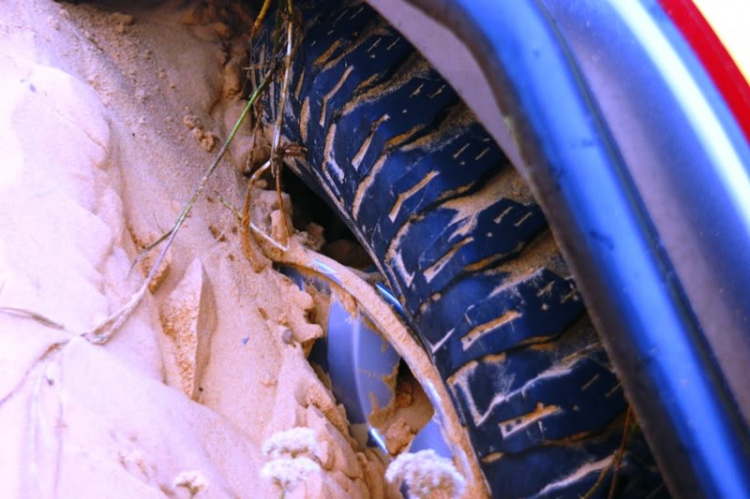

Em nghĩ đi cát thì xì vỏ xe là đúng lý thuyết rồi, nhưng mà xì nhiều quá như bác Lê Hồng Anh (0,6) thì rất dễ bung luôn vỏ ra khỏi mâm vì khi ít hơi quá thì ta lông không bám chặt vào mâm xe nữa, khi xe cấn mạnh lên đụn cát hoặc chướng ngại gì thì hậu quả là vỏ bái bai mâm luôn, cái này anh em đều đã chứng kiến ngoài đồi cát, xe của ai thì nạn nhân tự lên tiếng nghen ;)
Nói có sách, mách có...hình:
Phần lớn xe hai cầu đều có thể off road đồi cát được... nếu biết cách!
Ở đây em chẳng phải phản biện ý kiến của bác Hồng Anh, tất nhiên bác đóng góp những ý kiến rất tốt cho những bác nào đang muốn trải nghiệm khả năng lái xe đồi cát
. Em chỉ lưu ý rằng khi xả hơi thì cần lưu ý tới từng loại vỏ và size vỏ để có áp suất lý tưởng nhất khi đi cát, chứ như vỏ 37' mà xả xuống tầm dưới 1 kPa (bar) thì nguy lắm.

Bác Toy nói chí phải ạ! Mình rất tôn trọng ý kiến của Bác .
Em rất vui khi có ý kiến phản biện. Như vậy mới là diễn đàn Bác Toy ơi!
Có nhiều cách để thực hiện mục tiêu, mỗi cách đều có ưu khuyết, như cách xì lốp phê nhất là lúc bơm lại, và khi xả lốp gầm thấp dễ va vào đá và đụn cát nhỏ!
Em cũng có nghe qua trường hợp này và tiếp tục điều chỉnh ngưỡng chịu đựng của xe. Cụ thể Navara 2.5 kg lốp MT 265 thì xuống cát là lún.
Điều chỉnh xuong phân nữa 1.2 kg, chạy tốt đường trường và dốc cát lài
Nhưng dốc cát 30 độ trở lên thì phải điều chỉnh xuống chút nữa 0.8 kg.
Còn xe em thì em xin làm chuột bạch ạ, Do lốp MT 285 BS khá cứng nên mạnh dạn thực hiện ước mơ lái xe chinh phục đỉnh cao với dốc trên 45 độ,
xuống 0.6 kg , chạy tốt trên địa hình dốc cát và phải né mấy cục đá bự ạ!

Riêng về hạ lốp thì lốp xe nó nổi trên cát ở 1,5kg, mà đó giờ e cũng mới nghe xả vỏ dưới 1 kg,vì chỉ 1 ít loại lốp chịu nổi thông số này,có thể đường teST hôm trước bác đi nó kg sống trâu nên vỏ và vành nó còn yêu nhau đc...thôi hẹn ngày off 12-13 gì đó mình ra thử xem sao
