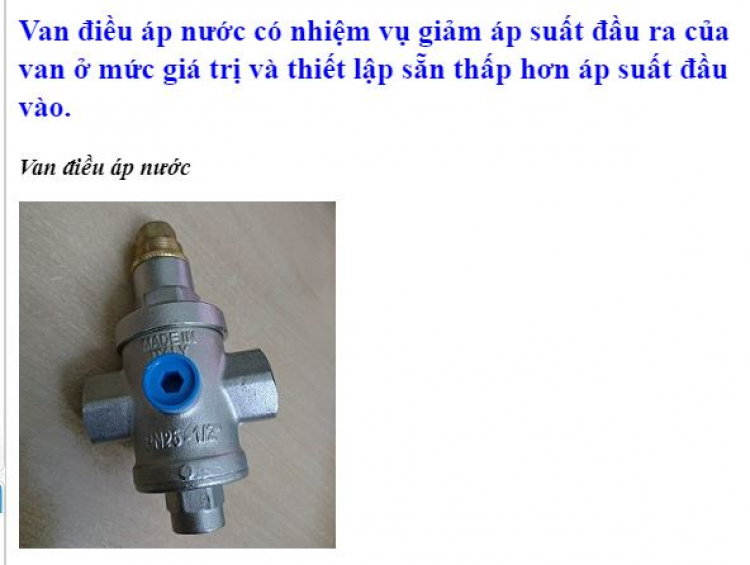

cho em hỏi van điều áp này nó có.....nắn áp đầu ra ổn định giống như nắn dòng điện không?
Em xài bơm tăng áp pana nên nước lúc mạnh lúc yếu, tắm khó chịu quá :(.
Nguyên tắc của van điều áp là giảm áp chứ không thể tăng áp. VD bác set là 1 bar thì áp suất đầu vào lớn hơn 1 bar, qua van điều áp sẽ ổn định ở 1 bar. Trường hợp áp suất đầu vào nhỏ hơn 1 bar thì qua van điều áp cũng chỉ như áp suất đầu vào.
Cái vụ đặt tên là điều áp chắc là do 1 phần định hướng của bên marketing mà ra? trên đời này có cái zề mà K=1 đâu? giống như quạt điện thôi,nút nhấn 1,2,3,4...thì số có tốc cao nhất chính là tương ứng 100% điện áp đầu vào chứ cái khỉ khô gì..? từ ngữ KT mà đôi khi lái tùm lum...nhưng thui...cãi nhau chút cho ló sướng....

em đã gắn rồi, nó.....hông có tác dụng, vẫn lúc mạnh lúc yếu theo bơm :(.

Anh chỉnh a/s của van là bao nhiêu ?
nhỏ cỡ nào nó cũng nhảy lambada hết bác. Hay là em mua van dỏm.
