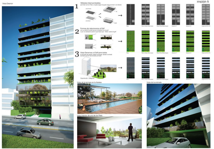

Nghi ngờ cái vườn babylon của bác lắm, giải pháp và tính khả thi ở điều kiện VN hiện nay thì chưa có con nào ổn cả trừ khi bác làm cây giả, con vườn của bác Nghĩa tre trúc thì ổn vì sử dụng bồn trồng cây, nhưng hình thức bên ngoài trông rất nặng nề và dơn điệu. Chuyện đối lưu, thông thoáng thường vẽ nguyên lý cho vui vậy chứ còn phụ thuộc vào rất nhiều vào hướng nhà và huớng gió chính theo địa phương.
Xử lý vuờn trên cao và green wall không đơn giản là nhét cây hay làm khung lưới đặt chậu là xong, nó còn liên qua đến vấn đề hệ thống tưới, tường chịu ẩm, thu nước, chăm sóc và thay thế...
