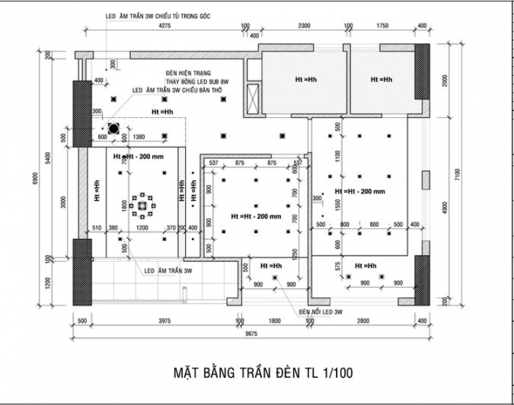

Đây là mặt bằng Led nhà em, em tính dùng ánh sáng vàng, thế thì nên chọn dải màu mấy K thế bác micaviet?
Em tính dùng 9 Led 7W downlight âm trần cho PN Master và 8 Led 7W downlight âm trần cho PN nhỏ.
Mỗi line đều có công tắc riêng biệt. Như vậy có ok không bác mica?
Phòng ngủ bác xài 6w màu vàng nắng 3000k là đẹp rồi, nếu có điều kiện bác xài 3in1 cho tiện lợi sau này, rất đẹp và bền không hối hận sau này: http://lednhapkhau.com/shop/led-tran-tron-day-doi-3-mau-7w-xuat-chau-au-tu601a/
