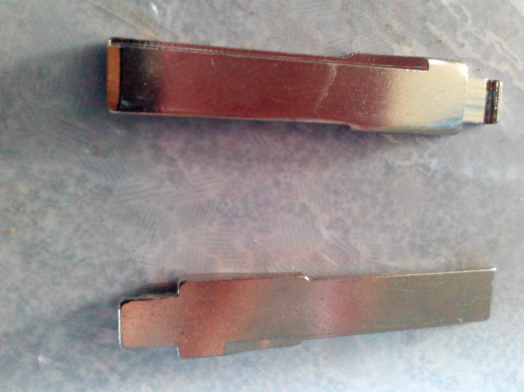

Bộ này quá ok. Nhưng có loại chìa phay dành cho doblo không bác. Nếu có bác ship cho e 1 bộ. Nhắn tin cho e số TK luôn nhé. Thanks.
Phôi chìa này có dùng cho Doblo đc ko ạ

E cũng không rành lắm. Nghe mấy bác thợ khóa gọi là chìa phay.
@quangpham71 cái này tháo rời được hả bác?
Chìa gập là tháo đc hết bác, phôi e thấy cũng giống như chìa bác đó, chỉ ra thợ móc rảnh theo chìa của xe thôi
