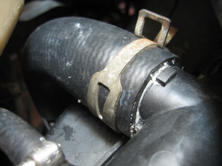

Hồi đó em không tự thay bơm nước mà nhờ Garage Phương Phát thay nên không hình dung ra khâu tháo ráp. Lần này muốn tự tay làm nên phải coi sách trước:)
Rút kinh nghiệm lần trước, lần này em quan tâm nhất là làm sao xúc rửa đường nước bên trong động cơ cho thật sạch. Lần trước em thay hết ống nước, xúc két nước, thay bình nước phụ, nhưng đến khi nước trào sau lên bình nước phụ do còn không khí bên trong hệ thống thì em thấy vẫn còn nhiều cặn bẩn đỏ lè, chứng tỏ đường nước trong động cơ vẫn rất dơ.
Bác cũng làm t/tự như thay nhớt hộp số vậy. Nhưng có khác 1 tí là phải tháo van hằng nhiệt ra trong quá trình súc rửa.
Đầu tiên, ráp lại toàn bộ hệ thống giải nhiệt nhưng ko gắn VHN vào nhé. Cho dung dịch tẩy rửa vào két nước. Chạy ko tải 15-20p (theo hướng dẫn của NSX dd tẩy rửa). Sau khi tẩy rửa đã đời theo ý của bác rồi thì tháo ống nước về két giải nhiệt ra, cắm vào xô hay đâu đó (để dễ quan sát). Châm nước sạch liên tục vào két nước, nổ máy cho nước mới đi qua hệ thống giải nhiệt, khi nào thấy nuớc trong xô hứng hết bẩn thì dừng lại.
Phần tiếp theo thì bác đã làm ở chiếc xe trước đây rồi.
Cám ơn Bác Xedaumalai rất rất nhiều.
Bác cho em hỏi thêm là nếu đã rút ống về két nước ra thì mình sẽ châm nước vào két nước trực tiếp qua chỗ này phải không Bác?

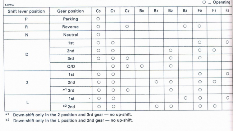

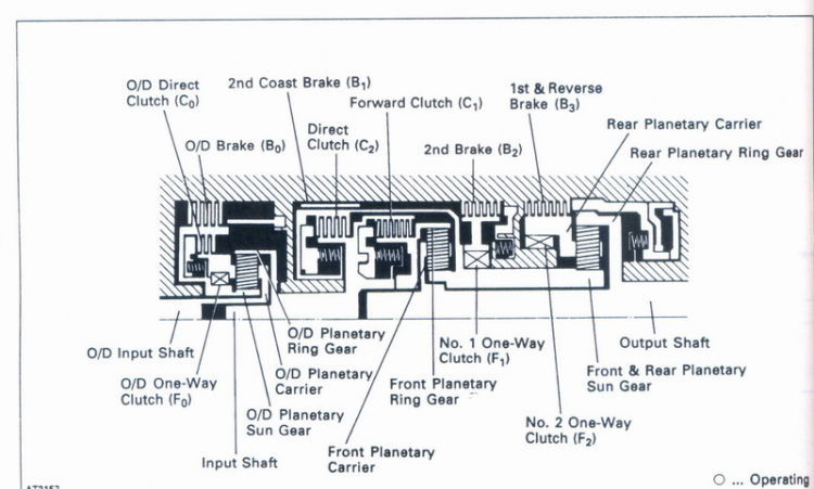

Hôm nay em đọc Repair Manual phần hộp số tự động thì mới hiểu tại sao Toyota gọi cái nút bấm trên cần số là O/D OFF.
Đây là phần mô tả cách vận hành của hộp số tự động Previa:
Previa 9X - Khổ vì yêu, Tập 2
Khi cần số (gear lever) ở vị trí D thì xe có thể vận hành ở 4 vị trí số (gear position) từ thấp đến cao là 1, 2, 3 và O/D. Như vậy là Toyota thay gọi số cao nhất (số 4) là O/D (overdrive). Khi bấm nút O/D OFF thì đèn O/D OFF trên đồng hồ sẽ sáng lên. Khi đó, nói nôm na là ta đã tắt (OFF) số cao nhất, vì vậy xe chỉ lên tới số 3 là hết mức.
Ngoài ra em cũng đọc được một chi tiết là nếu nhiệt độ nước giải nhiệt nằm dưới 70⁰C thì hộp số tự động của Previa sẽ không lên số cao nhất được. Điều này khẳng định van hằng nhiệt rất quan trọng. Nếu van hằng nhiệt không chuẩn hoặc bị tháo bỏ thì có thể xe sẽ chỉ chạy ở số 3 trên đường trường, làm cho máy rần và hao xăng.
