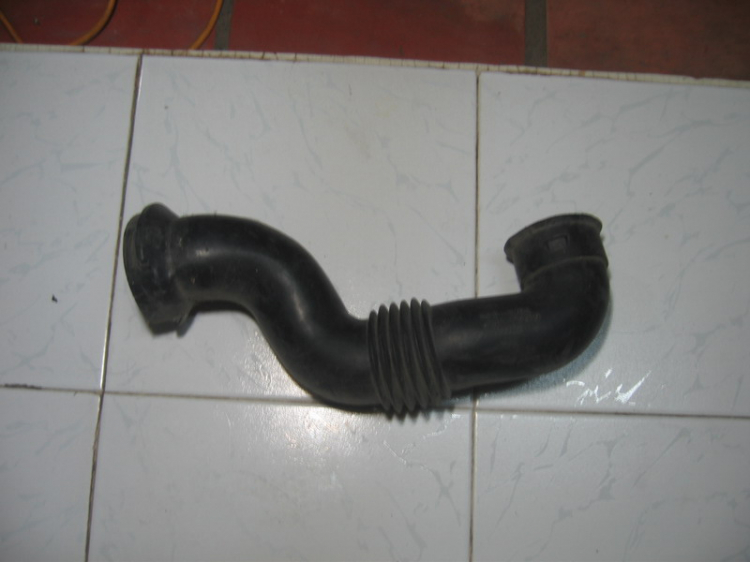

Dạ đúng ống này rồi Thầy, Thầy hay thật, chỉ là chụp đèn thôi hả Thầy, em mới xem lại cũng đoán là chụp đèn, ống hơi đâu giống vậy.

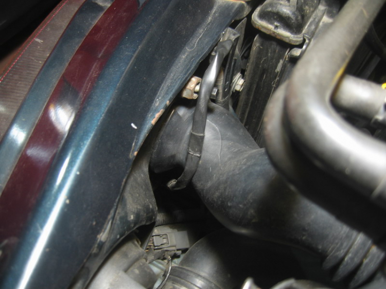

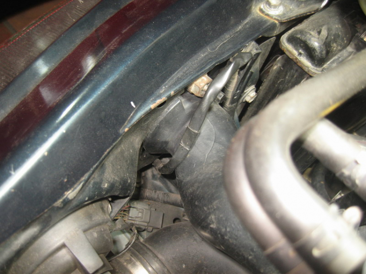

Rất tiếc là em không còn Previa 91 bên mình để chụp hình. Em dùng hình trên Previa 94 vậy. Nguyên tắc chung là giống nhau.
Cái ống mà Bác nói thì trên Previa 94 S/C thì nó thế này:
Previa 9X - Khổ vì yêu, Tập 2
Đầu cắm vào phía sau cụm đèn theo thiết kế thì sẽ vặn khít khao vào lỗ. Tuy nhiên do đã từng rơi vào tay các thợ vườn tầm bậy, không chịu vặn mà cứ giật ra nên đầu ống toe toét hết, không còn khít nữa. Ống trong hình trên cũng cùng số phận, không vặn vào lỗ được nữa. Em phải mua ống khác (đồ cũ) mới khít được.
Đây là đầu vặn vào lỗ phía sau cụm đèn (vặn ngược chiều kim đồng hồ):

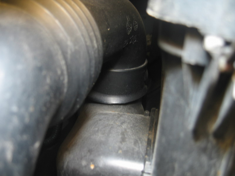

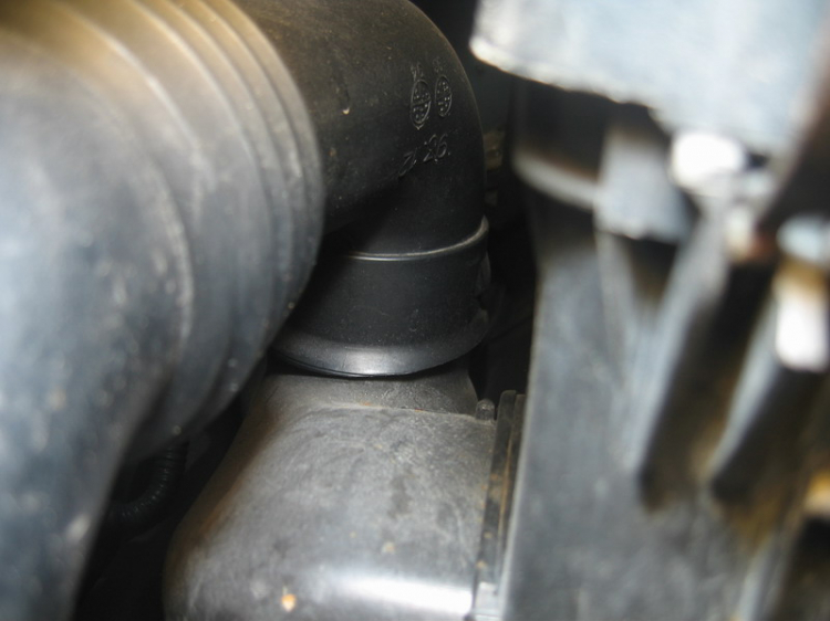

Đầu bên kia sẽ cắm vào cụm lọc gió:

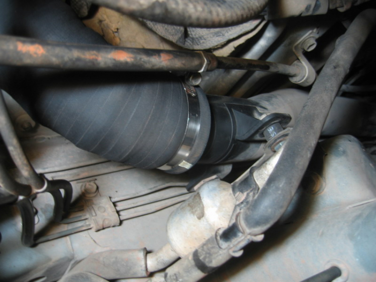

Rất tiếc là bệnh của xe Thầy Thảo thì theo em lại không liên quan đến cái ống này (ống đưa gió vào cụm lọc gió) mà lại liên quan đến đoạn ống dưới gầm xe, tức là đoạn đi từ cụm lọc gió vào bướm ga. Thầy tháo đoạn đó ra kiểm xem có chỗ nào bị nứt không.
Đoạn ống dưới gầm là đoạn ống nhựa cứng (chứ không phải ống cao su) tương tự như trong hình dưới:

Em định đem Gara làm vệ sinh cụm bướm ga, kiểm tra bù ga máy lạnh, xem có cải thiện được vấn đề xe em hông, mà nếu đoạn ống dưới gầm xe, tức là đoạn đi từ cụm lọc gió vào bướm ga, kiểm tra mà có chỗ bị nứt thì có ảnh hưởng gì kg vậy Thầy, hay phải thay ống khác lành lặn mới được Thầy?
Bộ đo gió (Air Flow Metter) có chức năng rất quan trọng là đo đếm lượng gió (oxy) theo đúng trạng thái và công suất của động cơ để ECU ra lệnh cho kim phun cung cấp xăng đúng theo tỷ lệ.
Nếu sau khi cung cấp gió (oxy) đúng theo yêu cầu của động cơ thông qua lực hút của cụm bướm ga, nhưng do chỗ bị nứt nên gió vào cụm bướm ga sẽ nhiều hơn. Công suất của động cơ sẽ giảm đi thậm chí là tắt máy.
Một tác hại khác nữa từ chỗ nứt: Không khí đầy bụi bậm cát đất đi qua chỗ nứt này sẽ làm xước piston + cylinder !

Dạ, trước mắt em làm vậy để đi tạm, chắc chắn phải thay ống mới Bác ạ, em đang tìm bạn bè có đi Sì Phố về AG nhưng chưa có ạ.
