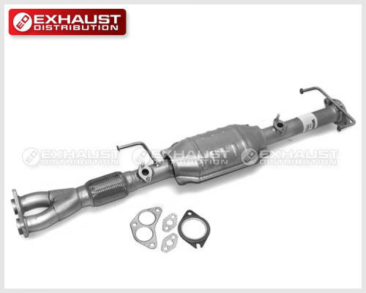

Tìm và hỏi nhiều mới có được người bán chịu ship cái này vào California (quy định khí xả ngặt nhất Mỹ):
Previa 9X - Khổ vì yêu, Tập 2
Cái này mà mua ở California là đắt lòi kèn luôn.
Theo dõi tracking number thì mới thấy là món này đang được vận chuyển bằng đường bộ (FedEx ground) từ New York, tức là đi trọn chiều dài của nước Mỹ luôn. Kinh thật.
Họ bán bao nhiêu vậy Bác, có Freeship không, hàng tốt không Bác, Magnaflow hả?
Cái này không phải Magnaflow Bác Dũng ơi. Magnaflow của Previa S/C đắt quá, toàn $380 trở lên không hà. Cái này giá $175 + $25 shipping Mỹ.
Bộ catalytic converter này khác nhau giữa S/C và non-S/C.

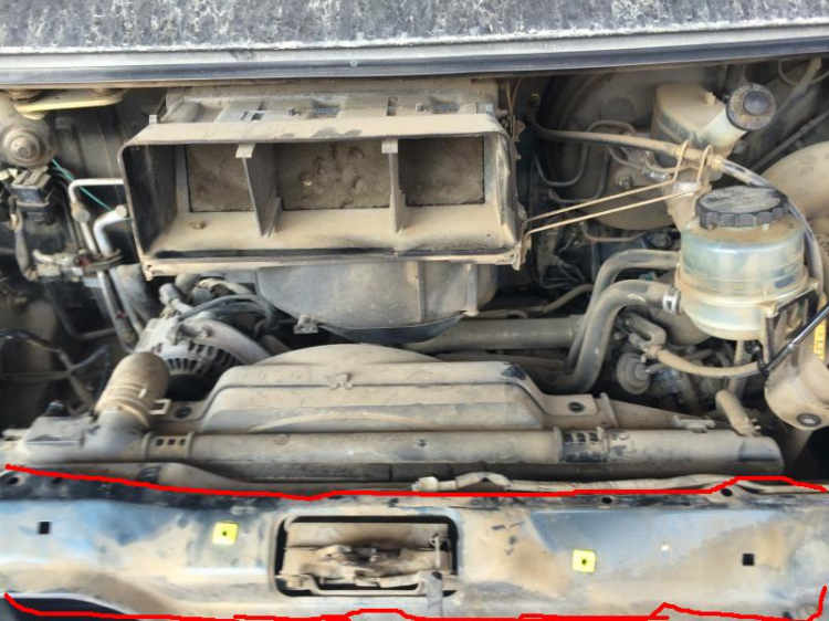

Previa 95 S/C nguyên bản có thêm một ống nhỏ vào két nước phía bên người lái (các Bác đừng để ý phần đánh dấu màu đỏ):
Trên xe em thì két nước đã được thay thế, không có đường vào két nưóc phía bên người lái. Em chưa hiểu là người ta đã đấu nối ống này đi đâu.
Previa S/C cái gì cũng phức tạp hơn dòng non-S/C.
Cái ống này họ đấu vào cụm bướm ga ( throttle body) đó Bác, trên xe Bác do két nước đã thay nên người ta sẽ nối vào ống dẫn từ két nước lên bình nước phụ nên sẽ có 1 cái ống dài đi từ bên này qua bên kia.
