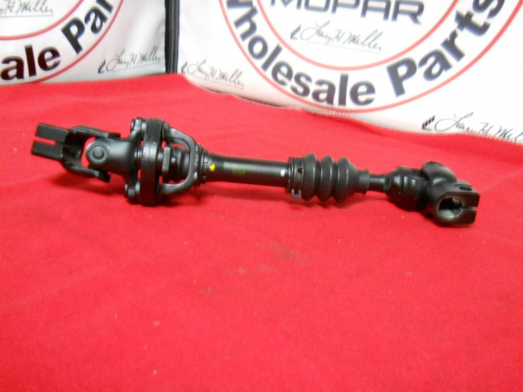

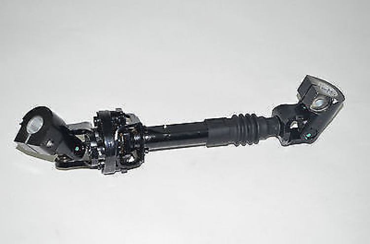

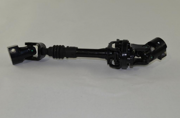

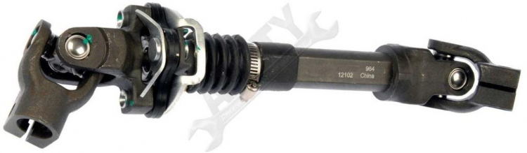

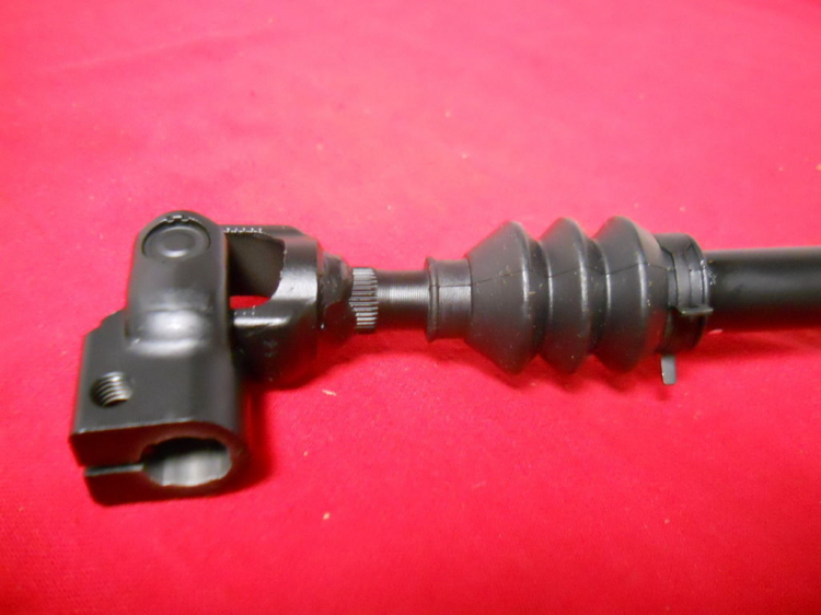

Previa có khuyết điểm chung là hệ thống treo trước cứng, khi chạy vào đường xấu là chấn động truyền lên tay lái rất nhiều. Nhiều khi tay lái bị dộng xót cả ruột. Đây cũng là lý do khiến cho 2 miếng ốp cột lái nứt bể.
Phần intermediate shaft của cột lái trên Previa chỉ đơn giản là một thanh sắt:
Vừa rồi em có gặp Bác Previa đo ở chỗ Bác Vui và tiếp thu được từ Bác ấy ý tưởng này. Trên nhiều xe khác thì thanh intermediate shaft có thêm bộ phận giảm chấn:
Previa 9X - Khổ vì yêu, Tập 2
Mấy cái intermediate shaft trong hình không mắc tiền. Mình có thể độ qua Previa thì tay lái sẽ êm ái hơn nhiều. Bác Previa đo nói đã độ lại phần này trên xe Bác ấy rồi.

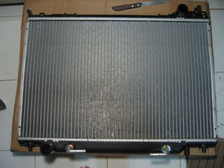

Cái két nước hồi trước em mua trên Ebay về thay cho Previa 91 mới đúng là của Previa S/C vì có 2 ống nhỏ vào hồi nước về két (trên nắp trên két nước):
Tìm lại link cái két nước này đi Bác, nếu cần mình mua để dành sơ cua.
