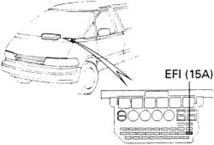

Vợ 2 của em lại nổi hứng sáng đèn check sau khi em thẩm mỹ mới một số đồ. Thực hiện thao tác check lỗi, hic ai cưới bà già này riết chắc thành thợ hết quá, thì em cũng kiểm được lỗi, cái này nói sau.
Nhưng em cũng nổi hứng muốn clear lỗi, gugo thì thấy ko cần phải tháo cọc bình mà thực hiện tháo cầu chì: EFI fuse ngay táp lô.
Previa 9X - Khổ vì yêu, Tập 2
Cái này dễ, hàng phải cùng thứ hai từ dưới đếm lên. Tháo ra 60s rùi ráp vào, chìa khóa rút khỏi ổ cắm trước khi tháo, kết quả ngon lành, check tắt. (Dĩ nhiên chạy lát nó lại hứng sáng nữa vì đã khắc phục được lỗi đâu :) )
Nhưng vấn đề là khi gugo thêm cái sơ đồ fuse này thì cái EFI fuse là 15A, của em là 20A, rồi có cái đúng là là 7.5A thì lại là 10A
Vậy em xin các anh chị chú bác chỉ giáo em tí:
1. Lỗi 25,25 vừa dư vừa thiếu xăng thì có phải cái Oxy cảm biến nó đòi tiền rùi ko? Lỗi này là mãn tính với V2 em rùi. Dầu gì em cũng sẽ order hàng mới về phục vụ bà già này.
2. Lỗi 43: tìn hiệu từ đề: nghe bảo là lỗi này cũng phổ biến với dòng bà già 9X?
3. Em có cần chỉnh thay lại fuse cho nó khớp với người ta hay ko? Có khi nào trước đây thợ đã độ chế lại mạch điện trong hộp cầu chì này, giờ mình change thì nó xảy ra chuyện hay ko?
4. Tiệm Oanh có bán mấy cái cầu chì dạng này ko? Hay có thể tìm vài cái loại này ở đâu?
Xin đa tạ các bác, sẵn sàng chờ ném đá :)
Thay cảm biến oxy, vệ sinh cái đề, trả lại nguyên bản cầu chì đúng theo nhà sản xuất( nếu có cháy cầu chì ở vi trí nào mình sẽ kiểm vị trí đó, đã phân tầng được khu vực bị lỗi), còn cầu chì zin... ra tiệm Oanh có mà đầy...
