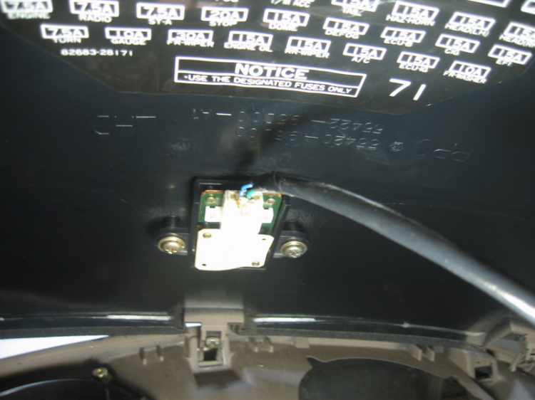

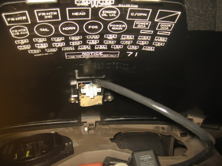

Hôm nay em phục hồi lại được hệ thống chống trộm zin của xe. Nói chính xác thì hệ thống này trên xe em lâu nay vẫn hoạt động, chỉ có đèn báo trên tap-lô là bị đứt dây nên không sáng.
Làm lại giắc cắm:
Previa 9X - Khổ vì yêu, Tập 2
Chỗ này nguyên bản thì 2 sợi dây điện ngắn nên khi mở nắp hộp cầu chì mà quên luồn tay vào rút giắc cắm của đèn báo thì tèo 2 sợi dây điện là cái chắc.
Em làm lại giắc cắm và đồng thời nối dài dây điện. Trông cũng không đến nỗi nào:

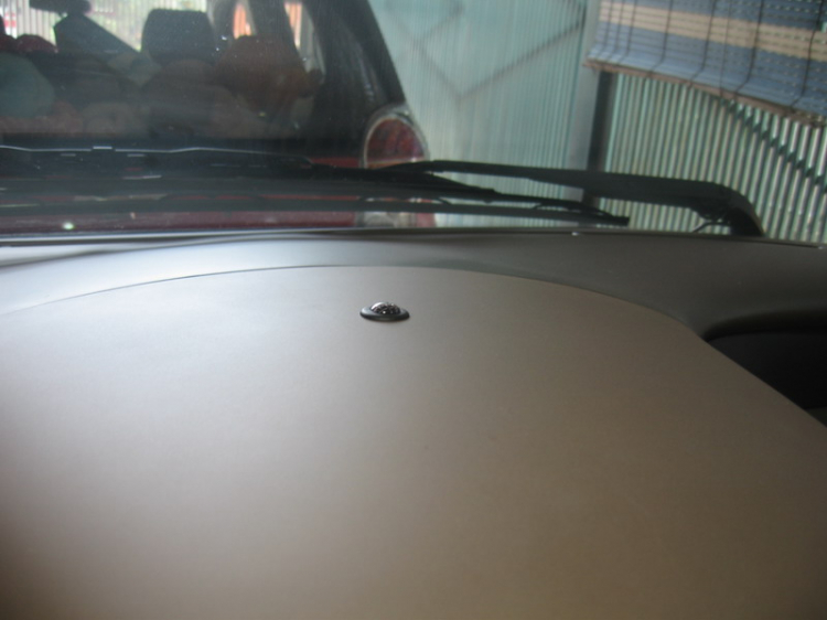

Đèn báo hệ thống chống trộm hoạt động:
Khi khóa cửa bằng chìa khóa (Previa có hệ thống khóa trung tâm cho phép khóa hết cửa xe từ bất kỳ cửa nào) thì đèn sẽ sáng rồi sau đó chớp tắt báo hiệu hệ thống alarm đang hoạt động:
