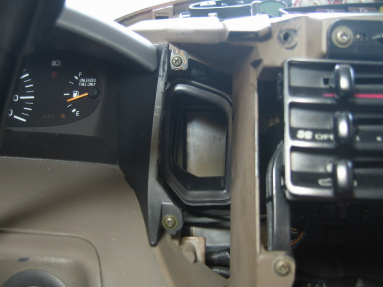

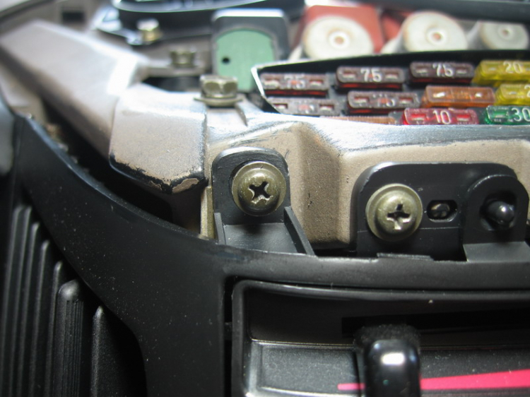

Còn 2 con ốc phía dưới nữa. Phải tháo cụm mồi thuốc và gạt tàn ra mới tiếp cận được:
Previa 9X - Khổ vì yêu, Tập 2

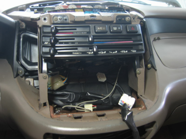

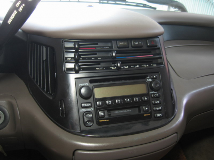

Bây giờ mới rút cụm mặt dưỡng và CD ra ngoài được:

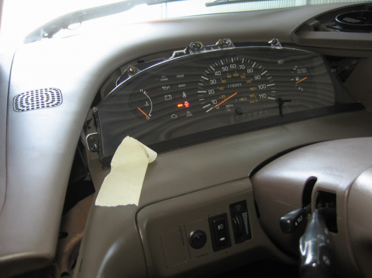

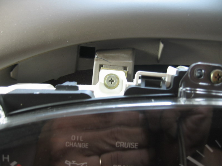

Tháo tiếp đến cụm đồng hồ. Thảo tổng cộng 4 con ốc. Hai con phía trên:

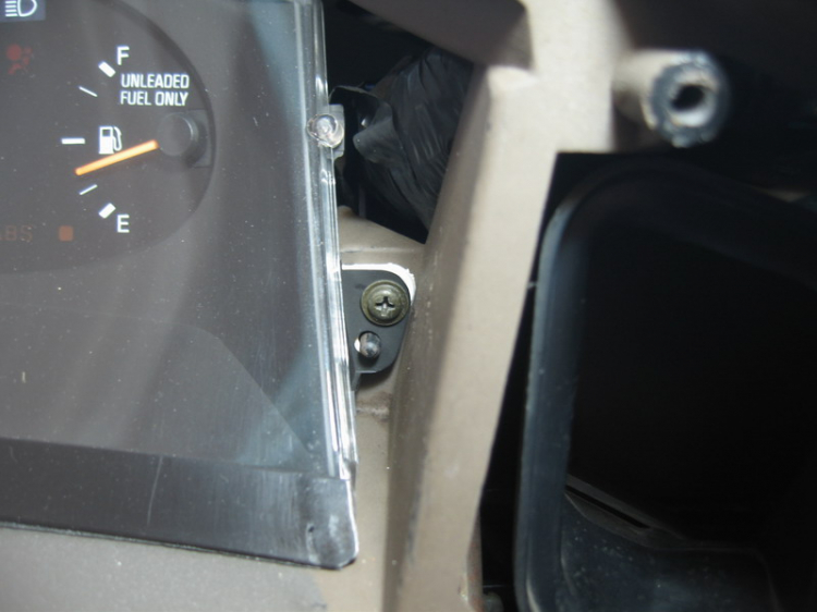

Thêm 2 con bên hông:

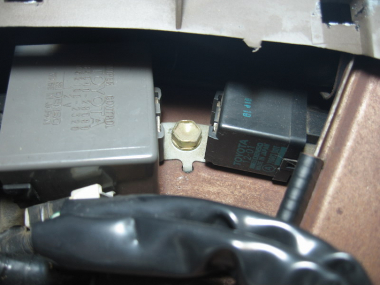

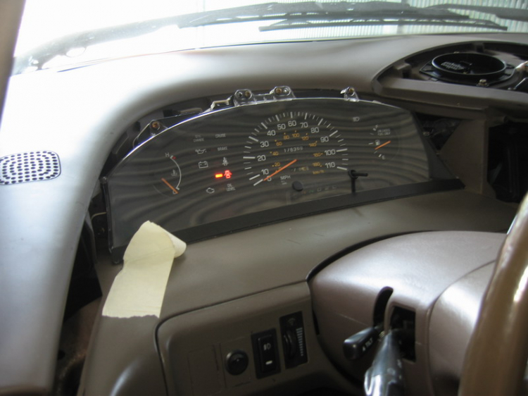

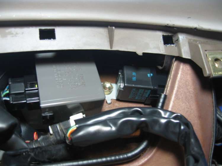

Lấy cụm đồng hồ ra ngoài thì mới tiếp cận được cục flaher relay. Cục này gắn chung với relay gạt nước (wiper relay) trên một bát sắt, và được bắt ốc chắc chắn xuống khung xe:

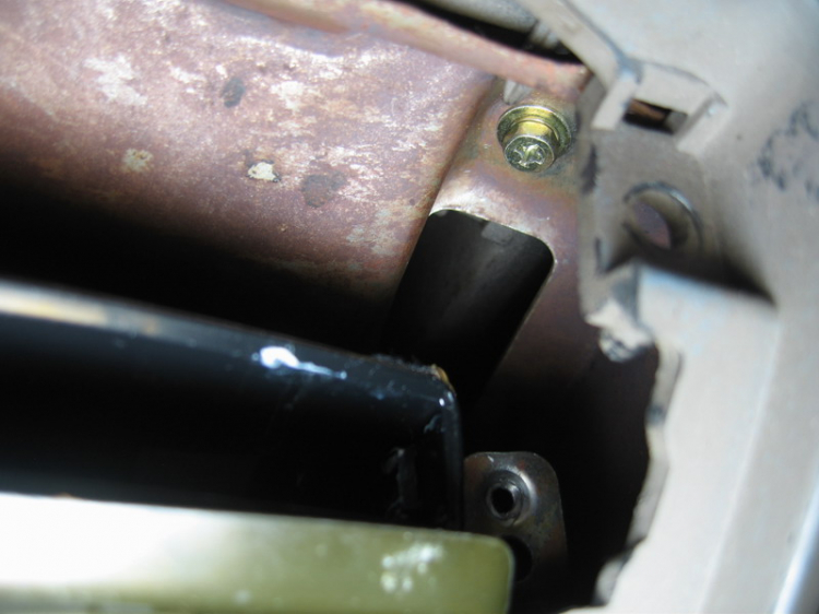

Tháo con ốc này để lấy cả cụm 2 relay ra:

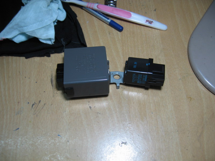

Lấy cục mới ra cắm thử. Đèn xi nhan chớp tốt:

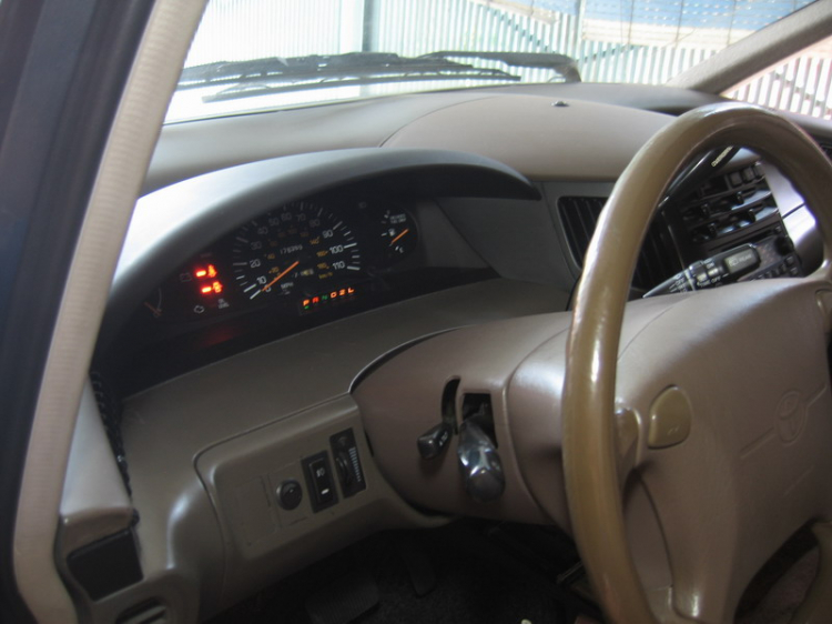

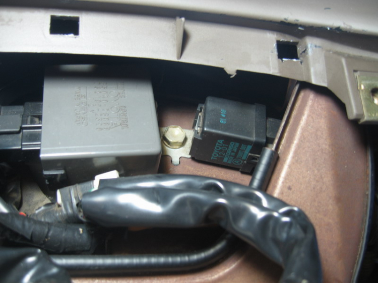

Lắp đồng hồ vào và thử liền:
Hoàn tất công việc:
