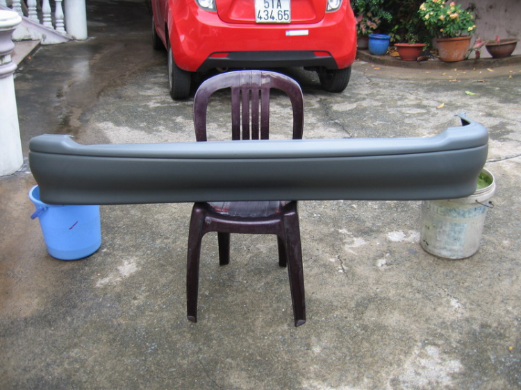

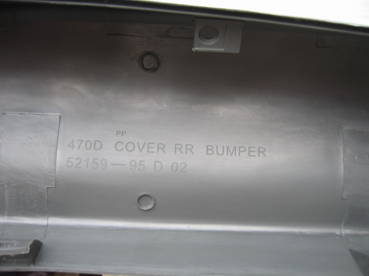

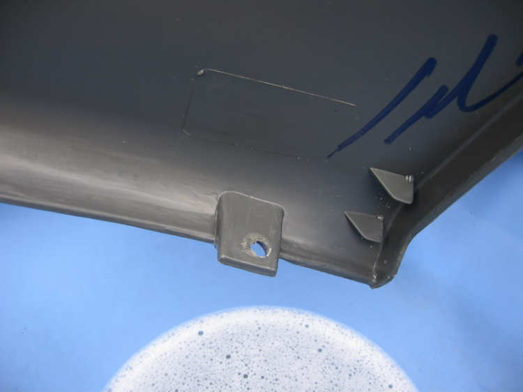

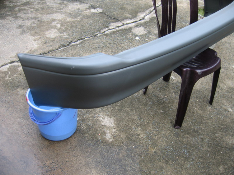

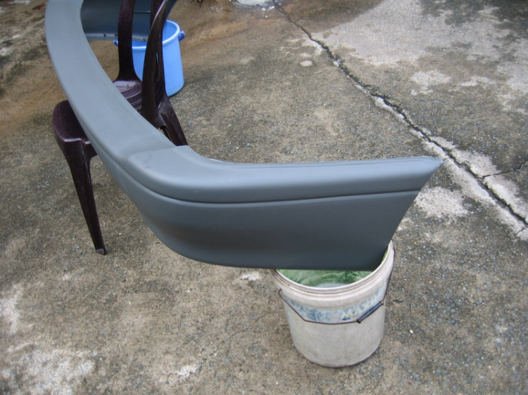

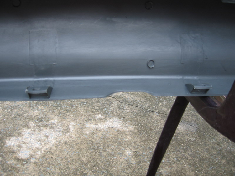

Em đã mua được cản sau mới, hàng Đài Loan, tại tiệm Khánh Toàn, 191 Trần Bình Trọng:

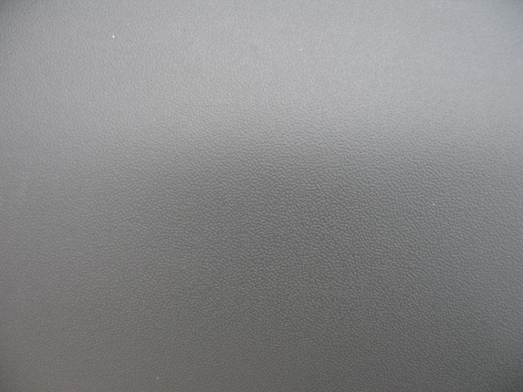

Mặt nhựa không sơn trét thì nó sần thế này:

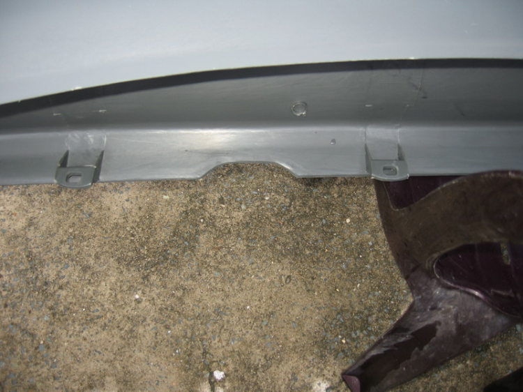

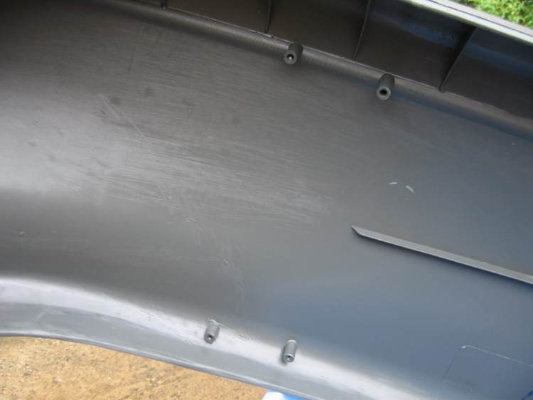

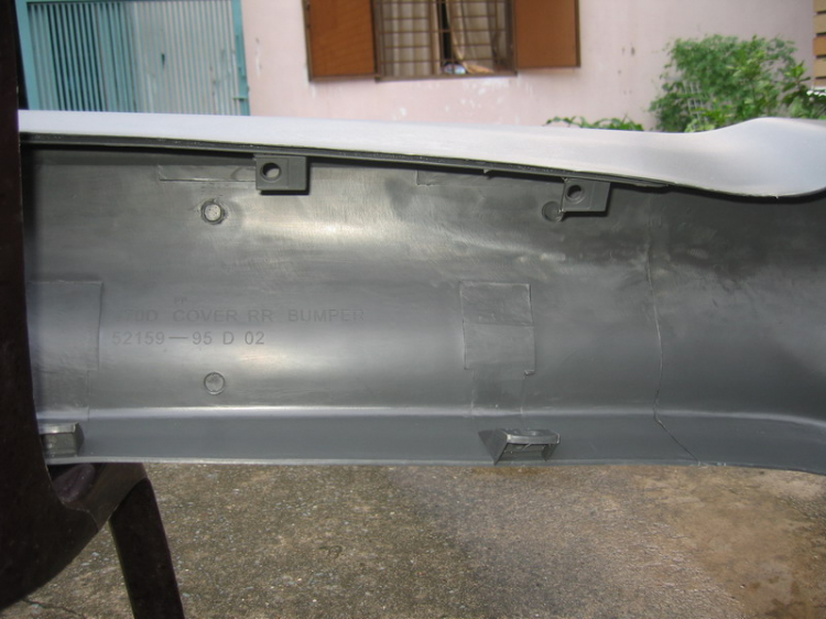

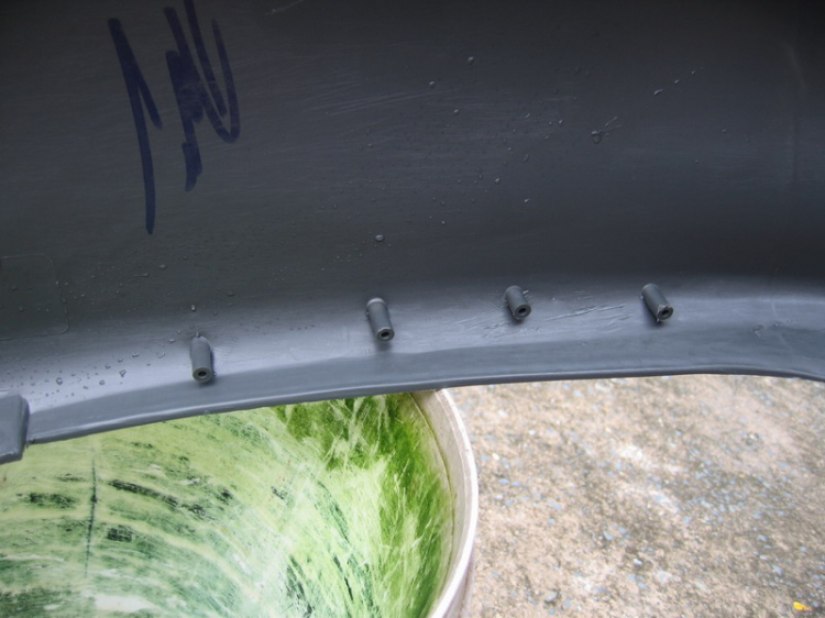

Các bát bắt ốc phía sau nguyên vẹn. Nhìn sơ bộ thì thấy cản sau được bắt vào đuôi xe bằng rất nhiều ốc chứ không phải chỉ cài chốt như xe đời mới:

Đừng sơn nha Bác...hối hận đóa...

Ủa sao hối hận vậy Bác?
Zin thì cản Previa không có sơn mà bằng nhựa màu xám giống vậy. Nếu để vậy sơn thì một t/gian sau sẽ nứt chân chim, còn trét matic dầy thì sẽ cong vênh do độ dãn nỡ với nhiệt khác nhau...

Giống tình trạng xe em hiện nay. Lớp matic dày quá nên va chạm nhẹ một cái là nó nứt rạn, bong tróc nhìn thấy ớn lắm.
