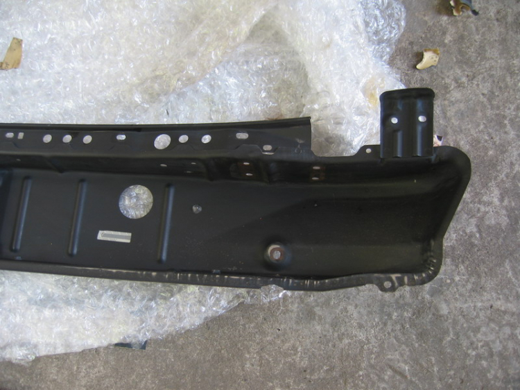

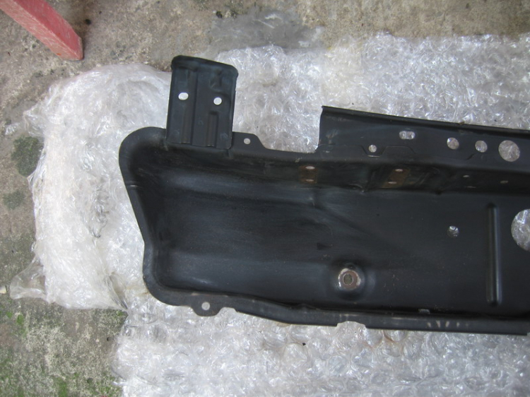

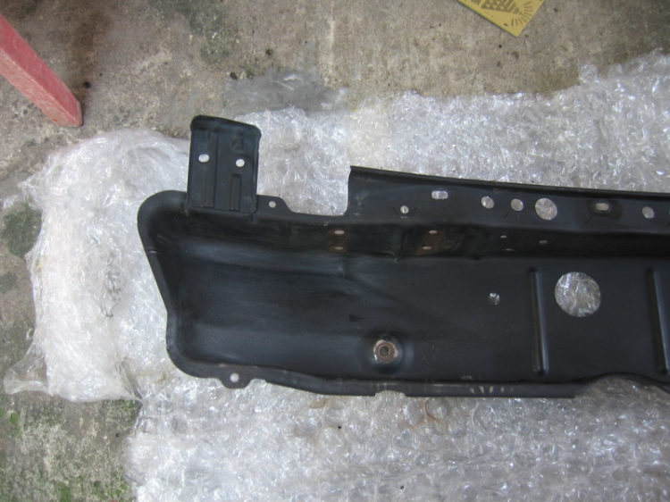

Trưa nay mang cản sau mới mua ra sau hè đánh rửa. Thật ra mặt trong không phải bị rỉ và bị dính đất. Làm sạch xong thì như vầy:

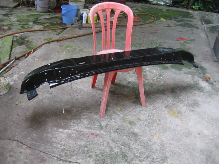

Chà giấy nhám sơ qua và quét sơn Bạch Tuyết đen:
Previa 9X - Khổ vì yêu, Tập 2
Đúng là đồ Mẽo...mấy chục năm vẫn còn bén ghê...

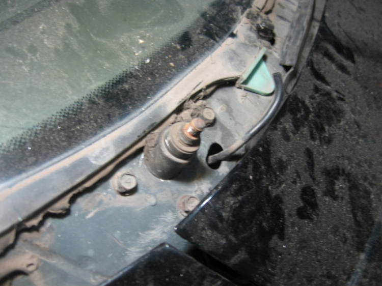

Xe em hiện bị lọt nước qua kính lái ở góc trên cùng của cột A bên tài. Tuy nước lọt vào rất ít nhưng cũng phải xử lý chứ không thể để vậy được. Em đoán tình trạng này là do khi chủ trước cho sơn lại xe đã yêu cầu garage đã tháo kính lái ra để sơn cho kỹ. Khi ráp kính lái vào lại thì thợ kính làm ẩu, hoặc tay nghề kém nên bị lọt nước. Em muốn kiểm tra ron giữa kính lái và khung xe và tìm phương pháp xử lý dễ làm chứ không muốn tháo kính lái ra.

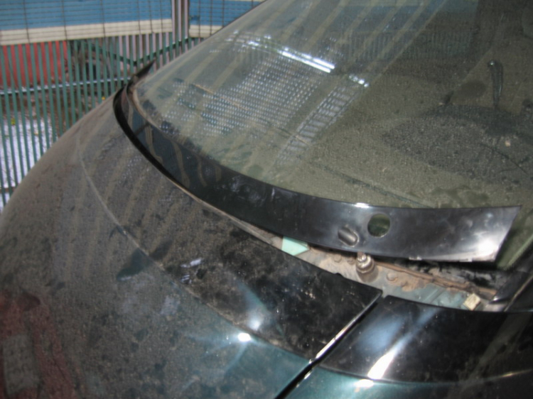

Trước hết phải tháo 2 tay gạt nước và miếng ốp màu đen ở chân kính (phía trên mép ca-pô):

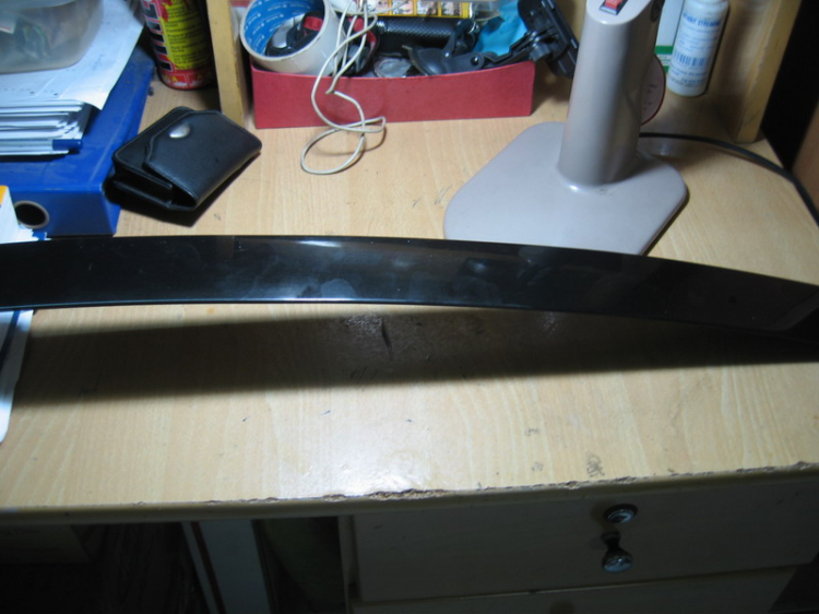

Trước em cứ tưởng miếng ốp màu đen này là nhựa, bây giờ mới biết nó bằng nhôm:

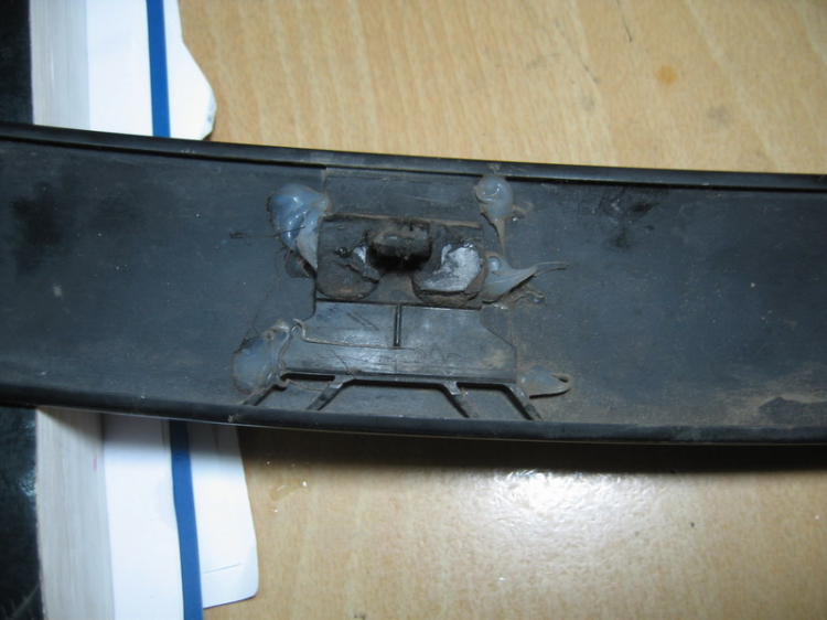

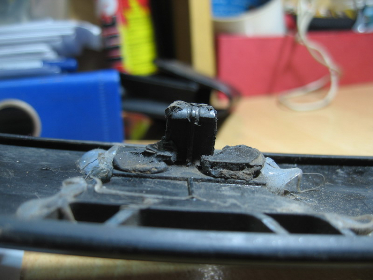

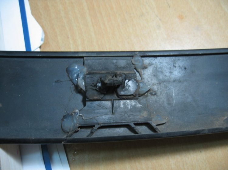

Miếng ốp này được giữ trên khung xe bằng 8 con tắc-kê. Hiện chỉ còn 6 con và tất cả đều bị gãy ngàm hết rồi. Thời gian qua nó nằm yên trên xe là nhờ silicone!

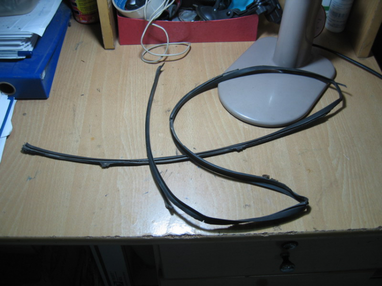

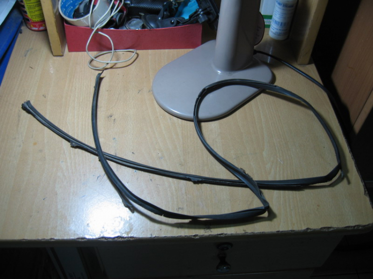

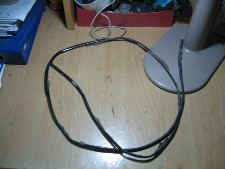

Hai cọng ron ở mép trên và mép dưới miếng ốp đã chai cứng, Khi lột ra bị rách te tua hết:

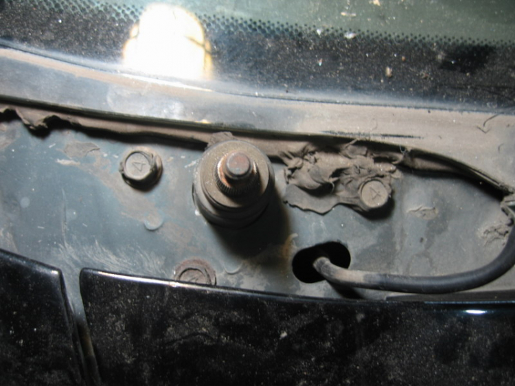

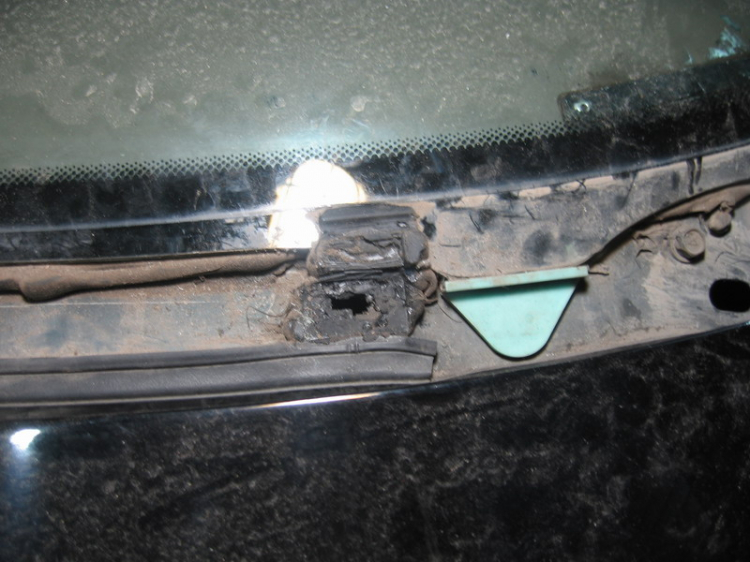

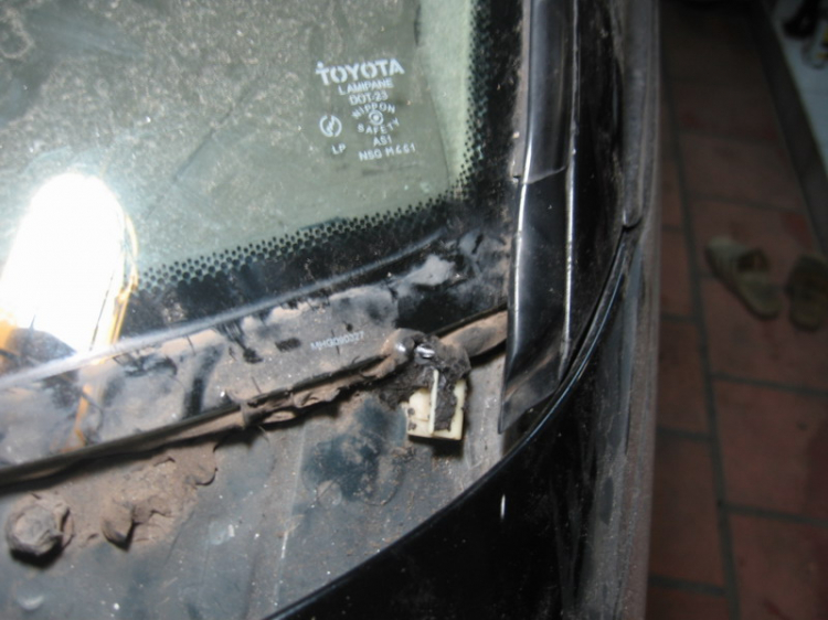

Trở lại khu vực chân kính lái. Chỗ nào cũng thấy silicone. 2 tắc-kê móc vào 2 ngàm này ở 2 bên đã bị mất:
6 tắc kê còn lại sẽ cắm vào 6 lỗ như thế này:
Nói chung là silicone sealant everywhere. Chán.

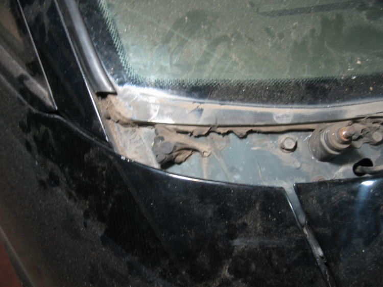

Nhìn sơ bộ thì thấy là thợ kính chỉ trét keo lên khung xe rồi đặt kính lên:
Theo repair manual thì viền xung quan kính phải có ron. Lớp ron này khi tháo kính ra thợ cũng đã lột bỏ và không có ron thay thế nên đặt kính trực tiếp lên keo luôn.

Anh nên xem lại , nhiều khi không phải tại kính đâu mà do cái ốp sunroof 1/2 trước gắn vào nóc xe bằng 5 hay 6 con bulon khá đặc biệt , khi thợ tháo ra để sơn làm mất mà mua bulon đó không có nên trét silicon cho kín nhưng vì độ dãn nở khác nhau nên sẽ bị lọt nước...
