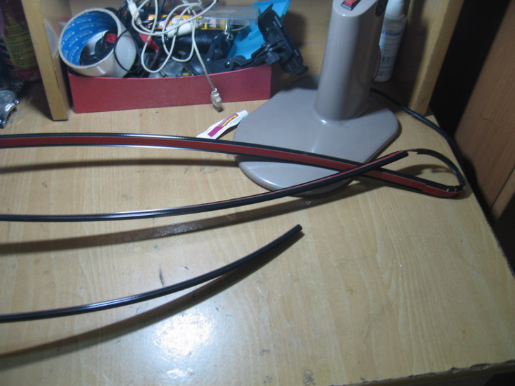

Đối với dự án kính lái, em cũng chuẩn bị khá kỹ. Tuy nhiên, khi mua phụ tùng cũng bị vài sự cố do hình minh họa và cách gọi tên của hãng không rõ ràng.
Trước hết là em đã mua được bộ ron kính. Thật ra đây là bộ nẹp bên ngoài, phục vụ chức năng thẩm mỹ là chính.
Trước hết là phần chân đế (retainer). Cái này giá $45. Previa 91-97 dùng chung:
Previa 9X - Khổ vì yêu, Tập 2

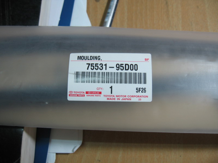

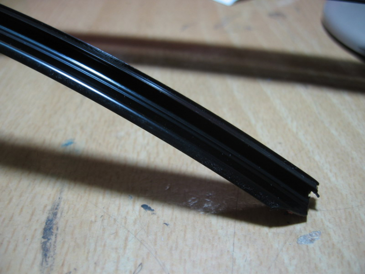

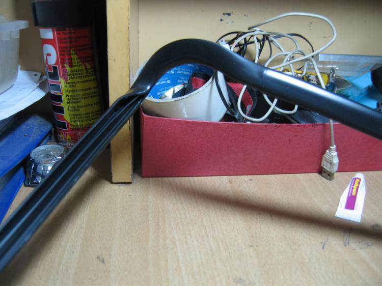

Tiếp đến là nẹp ôm quanh kính lái (windshield moulding). Cái này $76. Previa 91-97 dùng chung:

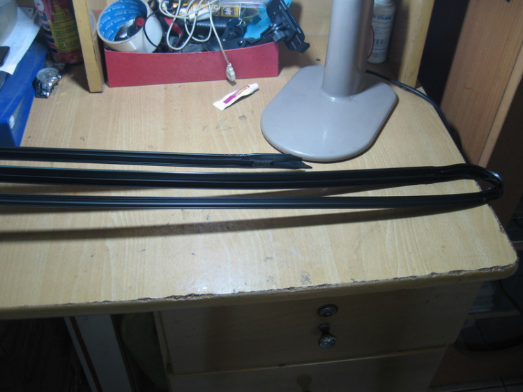

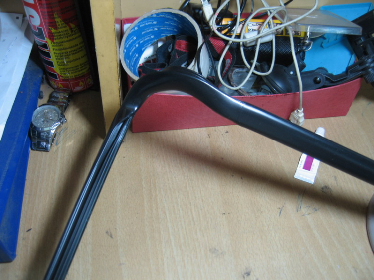

Đồ mới rất mềm dẻo chứ không chai cứng như đá như đỗ cũ 20 năm:

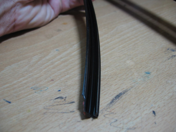

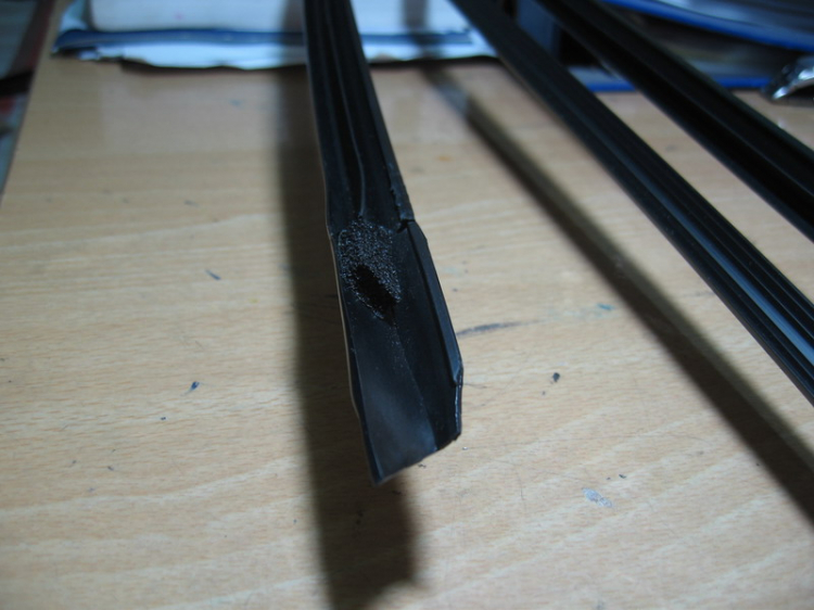

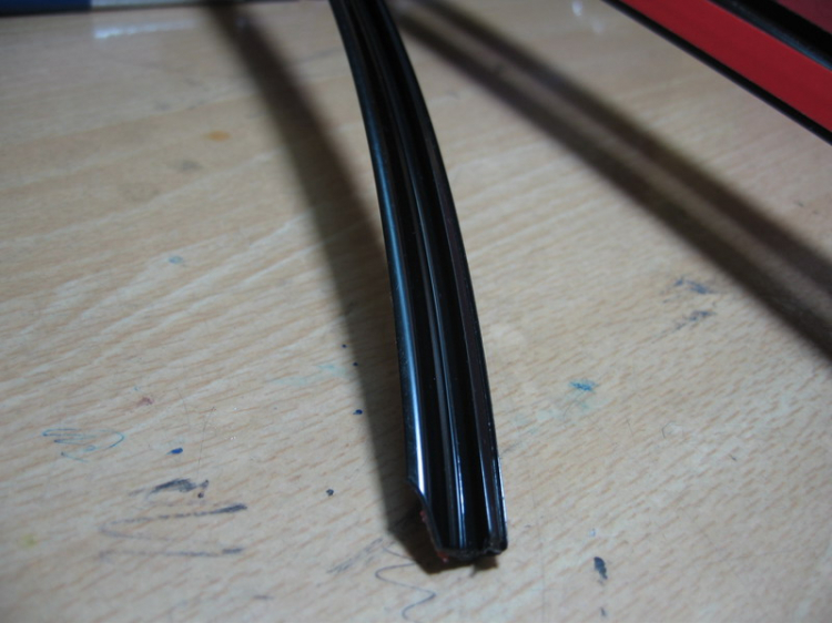

Mặt trong của nẹp có khấc để cắm vào khe trên phần đế (retainer):

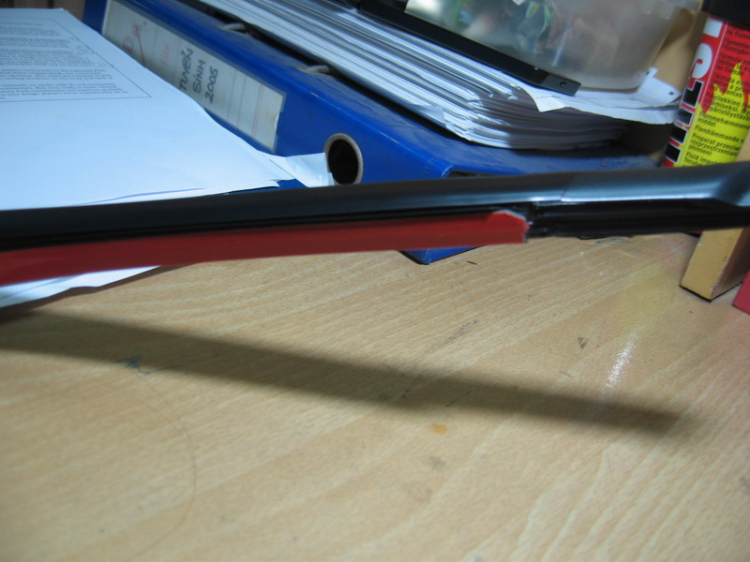

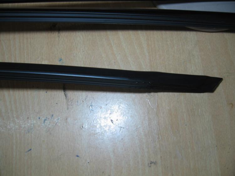

Phần nẹp và phần đếp ráp lại thì sẽ như thế này:
Nẹp kính thì mua thành công, nhưng mấy thứ còn lại thì thất bại quá.

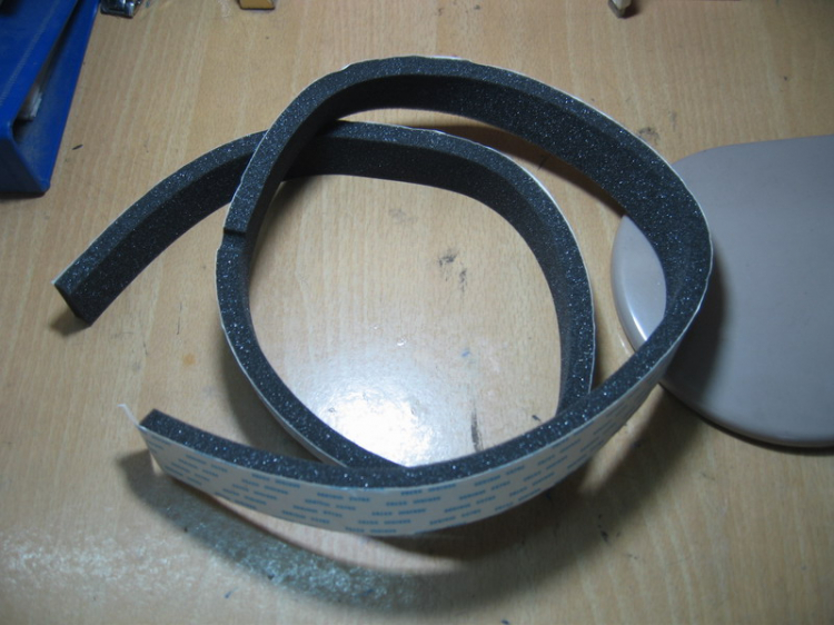

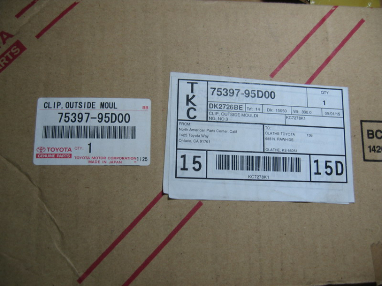

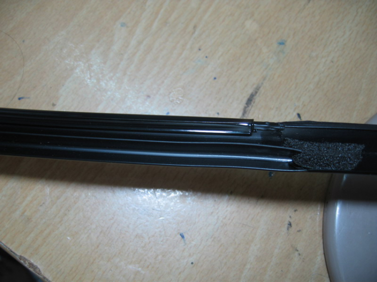

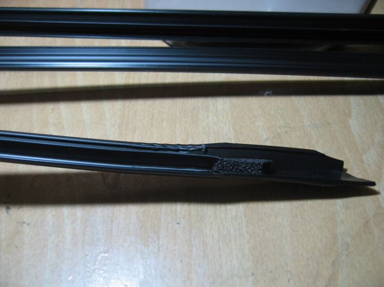

Cứ nghĩ mua được tắc-kê của miếng ốp chân kính. Ai ngờ lại thành ra mấy cái này:

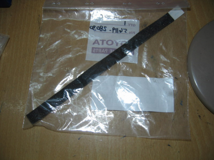

Tưởng là tìm được 2 cọng ron cao su của miếng nẹp chân kính, ai ngờ hàng về thì tá hỏa luôn. Hóa ra là mấy miếng xốp này, chẳng biết dán ở đâu:
Hai cọng ron của miếng ốp chân kính (miếng nhôm màu đen) thì em đã tìm nát nhưng chưa thấy. Em sợ rằng hàng nó bán chung với nguyên miếng ốp. Mà miếng ốp đó giá quá đắt - tới $200.
