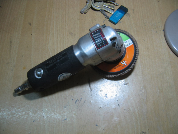

@Bác Xedaumalai:
Em đã tìm ra cái máy mài này:
Previa 9X - Khổ vì yêu, Tập 2
Em nhớ còn một cái (em hay dùng để cắt thép) chạy điện nữa mà kiếm chưa ra. Không biết ông già em có cho ai mượn không nữa

Nếu để vệ sinh rỉ sét thì cái máy chạy điện mà bác đề cập xài ko ngon hơn cái máy này. Loại chạy điện có vòng tua máy cao, khá nguy hiểm nếu sử dụng ko quen. Máy dùng hơi có tua chậm hơn & người sử dụng có thể chủ động về tốc độ quay sao cho phù hợp với vị trí cần vệ sinh.

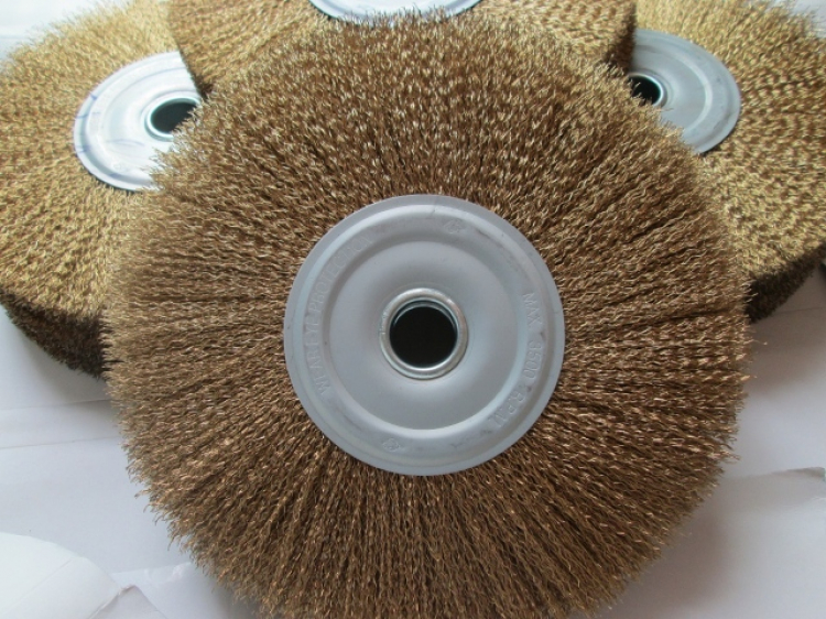

Bác cần mua thêm cái này
Nó gọi là bánh cước sợi thẳng. Lưu ý chọn đường kính (lỗ) trong phù hợp với máy của mình.
Ngoài ra, bao tay vải (loại dày), mắt kính bảo hộ & khẩu trang là bắt buột phải mang (đeo) khi vận hành máy.

Bác mà xài cái này là phải kiếm cái máy hơi chà bá luôn mới cấp đủ cho nó chạy (tệ ra phải 5 ngựa!)
Tua nó mà đủ hơi là cao hơn máy chạy điện nhiều nghen bác Xedầu, mà phải dzậy nó mới có lực, còn không là nó íu xìu, chà không ra đâu!

Phải thiệt zị hôn nè?:p
