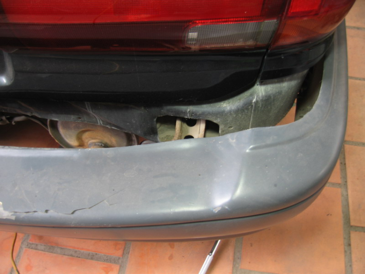

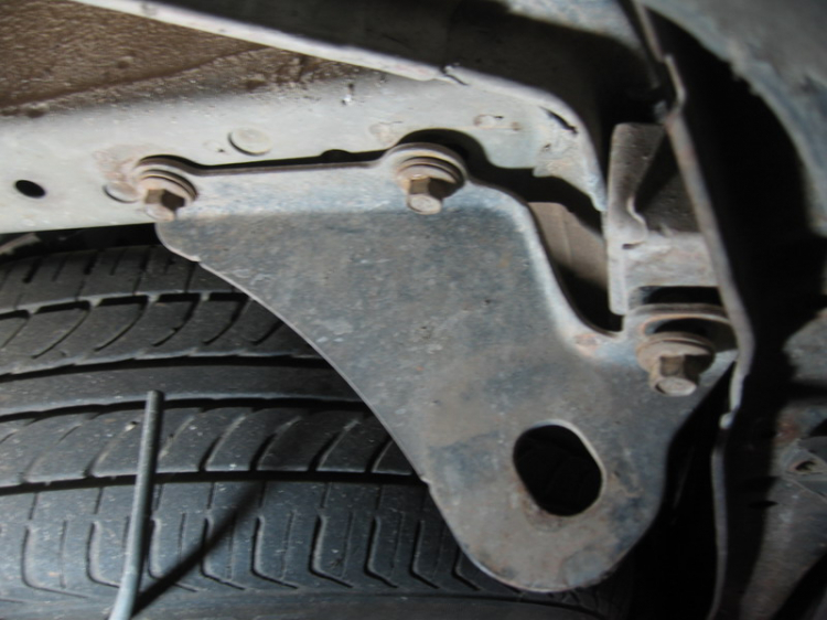

Cản sau thật ra tháo rất dễ. Chui xuống gầm dùng khóa 14 tháo 3 con ốc ở mỗi bên:
Previa 9X - Khổ vì yêu, Tập 2
Khi tháo đến con ốc thứ ba thì phải cẩn thận một tí, một tay giữ cái bát sắt, nếu không nó rớt xuống người thì đau lắm:

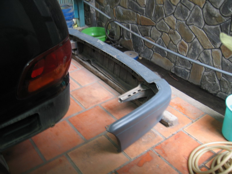

Tháo hết 6 con ốc 2 bên là có thể rút nguyên cụm ra dễ dàng:

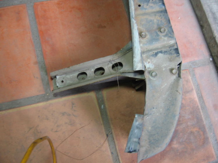

Tháo tiếp ốc bắt cản nhựa vào reinforcement bar là có thể lấy cản nhựa ra:

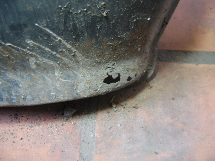

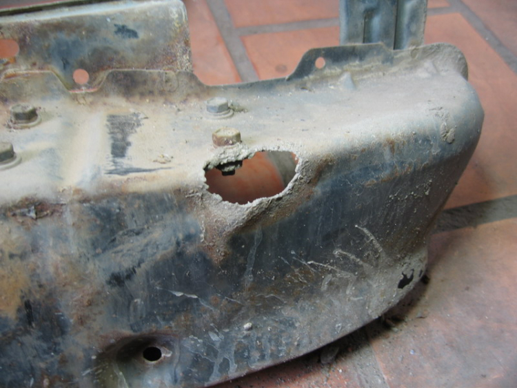

Miếng thép thủng lỗ chỗ:

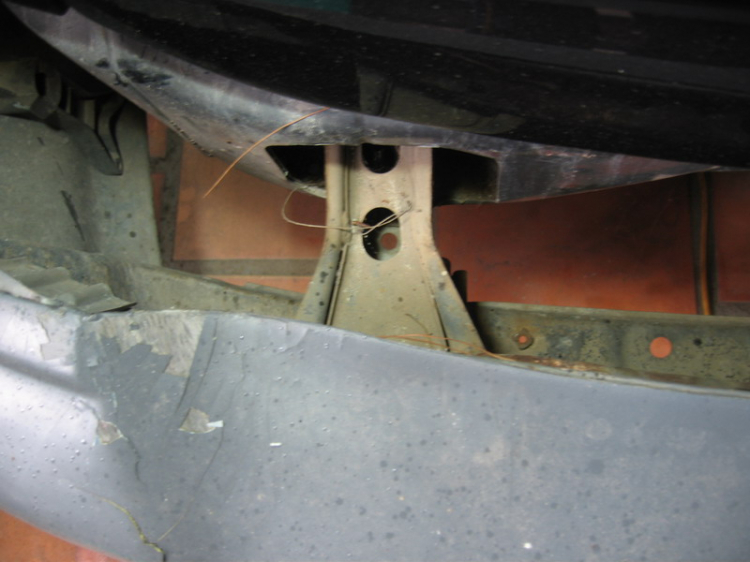

Cái bát này:
sẽ cắm vào lỗ này và được bắt ốc từ dưới gâm:

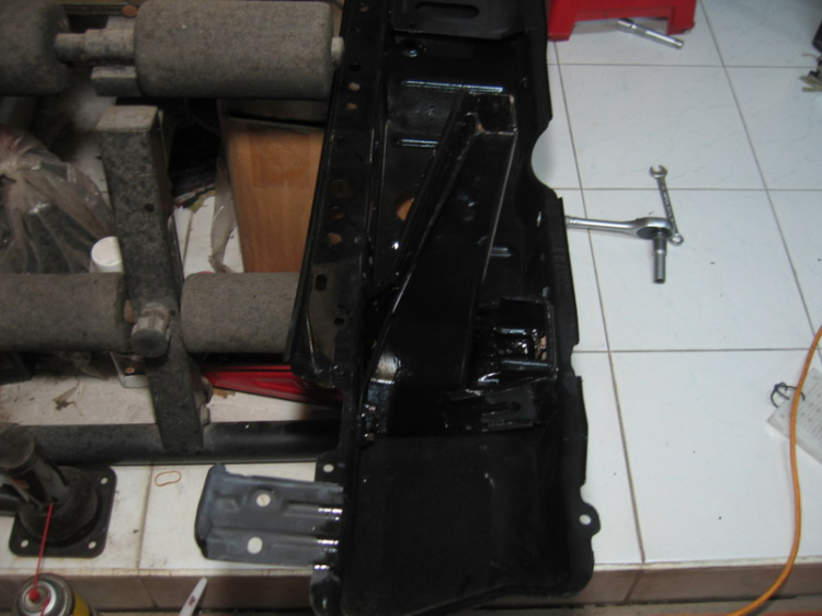

Tháo 2 cây bát ra:

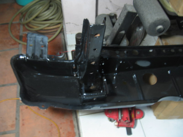

Quét sơn rồi gắn vào reinforcement bar mới:

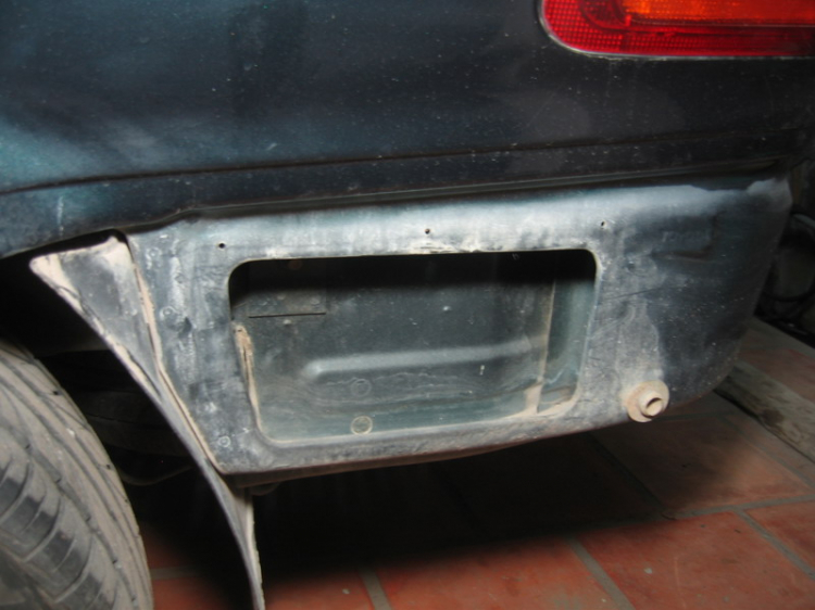

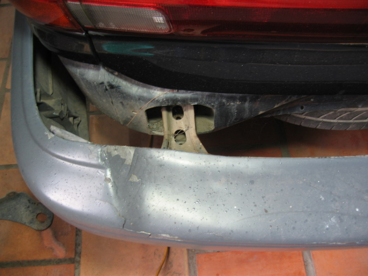

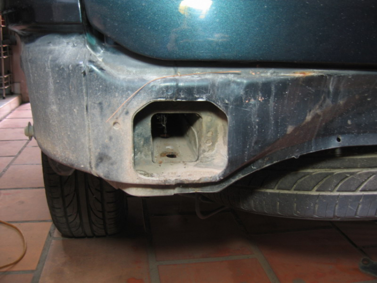

Vẫn chưa ráp cản vào xe được vì vẫn còn thiếu miếng che cái lỗ thông hơi này:
Lâu nay nó trống hoác vậy. Tháo cản ra mới biết. Garage nào làm ẩu quá.
