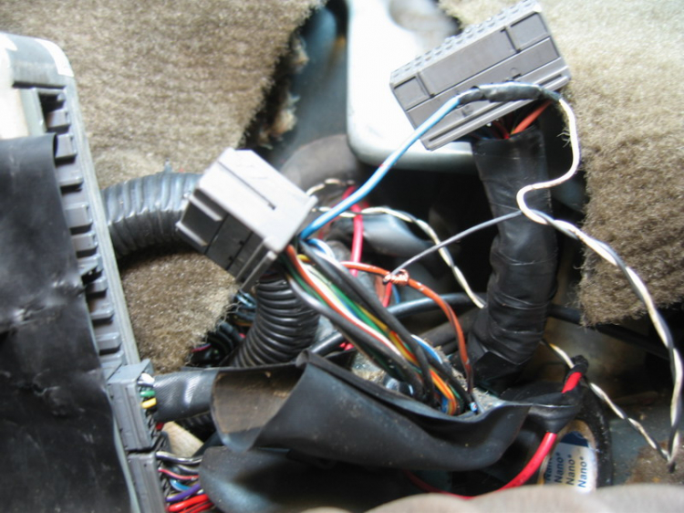

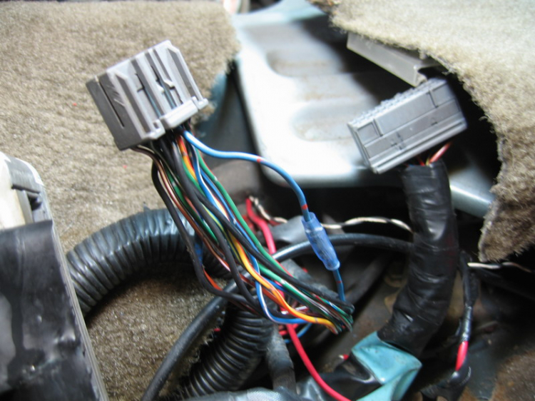

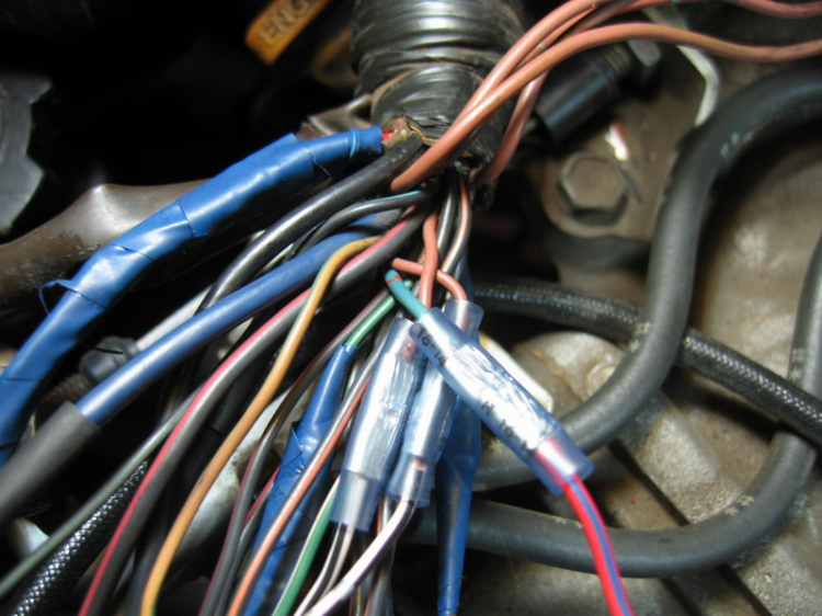

Rút giắc E6 của ECM. Lại bị cắt dây và nối thêm dây:
Previa 9X - Khổ vì yêu, Tập 2

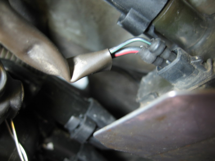

Đây là 2 dây vào cảm biến nhiệt độ nước (engine coolant temperature sensor). Đối chiếu với sơ đồ:

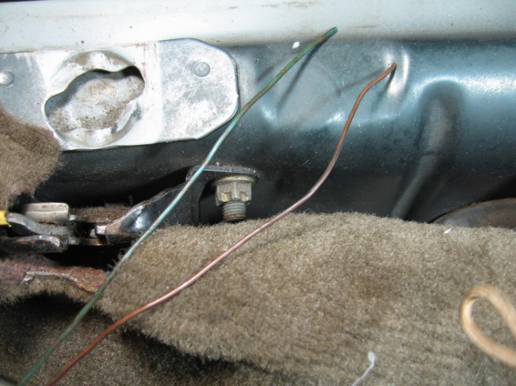

Đúng 2 dây màu L và BR-B (xa da trời và nâu-sọc đen). Thợ điện câu dây mới từ ECM nên bỏ đi, không dùng 2 sợi gốc này:

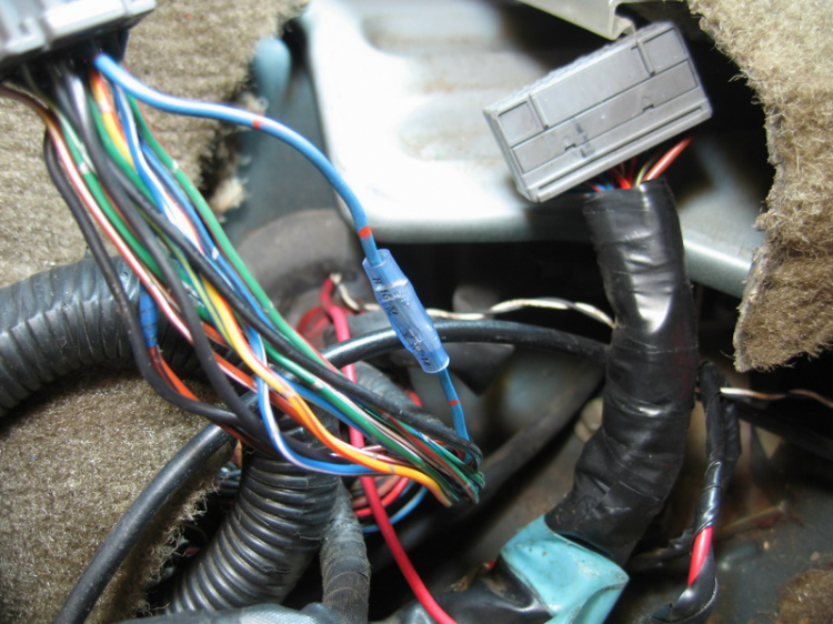

Sợi màu xanh da chỗ bị chuột cắn em đã nối lại rồi:
Nối lại dây bị cắt ở giắc E6 của ECU:

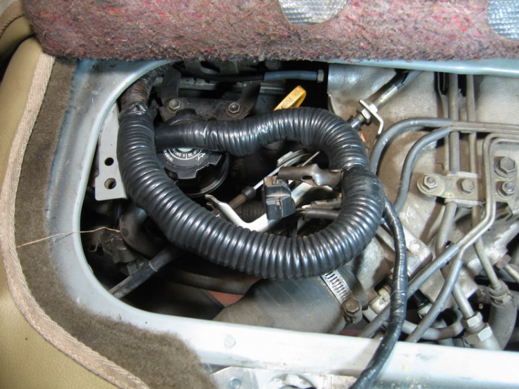

Bó lại dây và kéo trở lại qua bên phụ:
Cắm dây giắc cắm vào và đề thử. Đề chục cái vẫn không nổ. Hết hồn. Kiểm tra lại một vòng thì ra là tại vị trí này (nguồn điện cấp cho bô-bin lửa):
Lý do: vì nắp nhựa của giắc cắm bị bể nên khi cắm 2 sợi dây điện vào em cắm trật chân cắm. Cắm lại thì để phát nổ ngay.
Kỳ nay phải tìm mua gấp các giắc cắm mới được. Do lâu ngày và phải chịu sức nóng nên các giắc cắm gần máy bị bể gần hết.
Xong vụ dây điện bị chuột cắn. Qua vụ này thấy ông thợ điện nào làm xe này ẩu quá. Biết dây điện bị chuột cắn mà chỉ câu dây cho xe có thể nổ máy. Dây đứt và gần đứt lìa thì cứ để mặc đó. Chán.

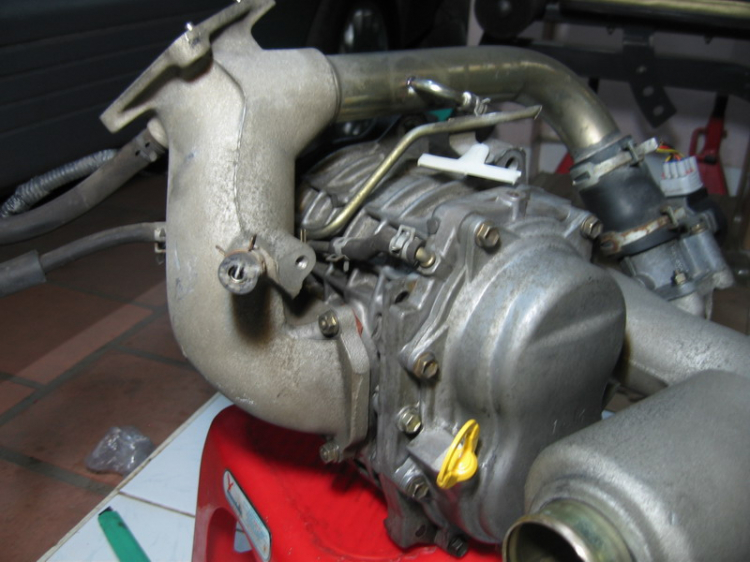

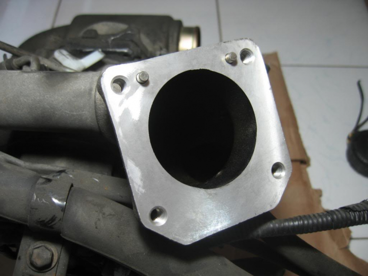

Chuẩn bị cho một trận đánh lớn, dự kiến sẽ khá vất vả, cần sửa soạn vũ khí.

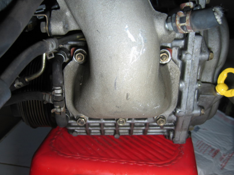

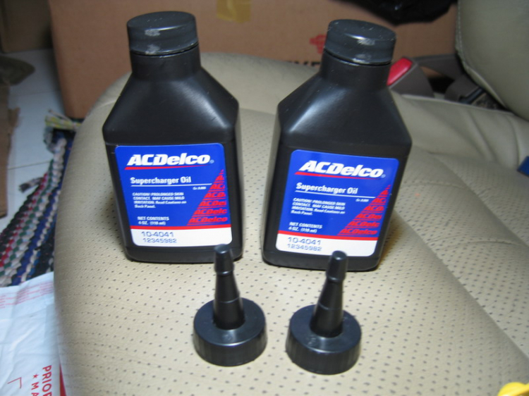

Thay nhớt cho bơm supercharger mới (em mua trên Ebay):

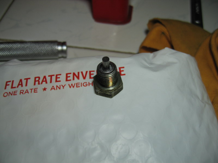

Con ốc xả nhớt là loại có từ tính để hút mạt kim loại:
Nhớt cũ rất dơ và đóng nhiều cặn bẩn. Có lẽ vài tháng sau em sẽ lại thay nhớt một lần nữa. Em mua 2 chai nhớt supercharger, nhưng chỉ xài một chai (4 oz) là đủ.

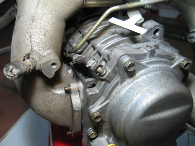

Tháo 2 ống hơi gắn trên bơm ra để việc lắp ráp thuận tiện sau này:

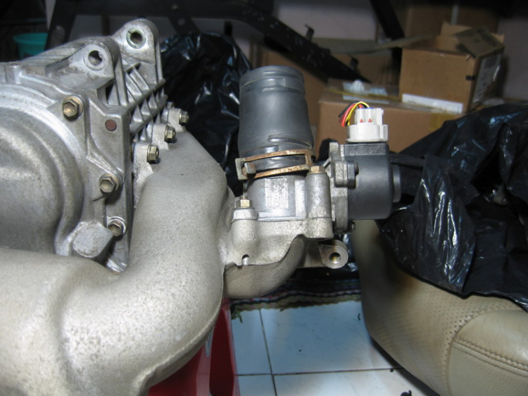

Tháo van bypass:

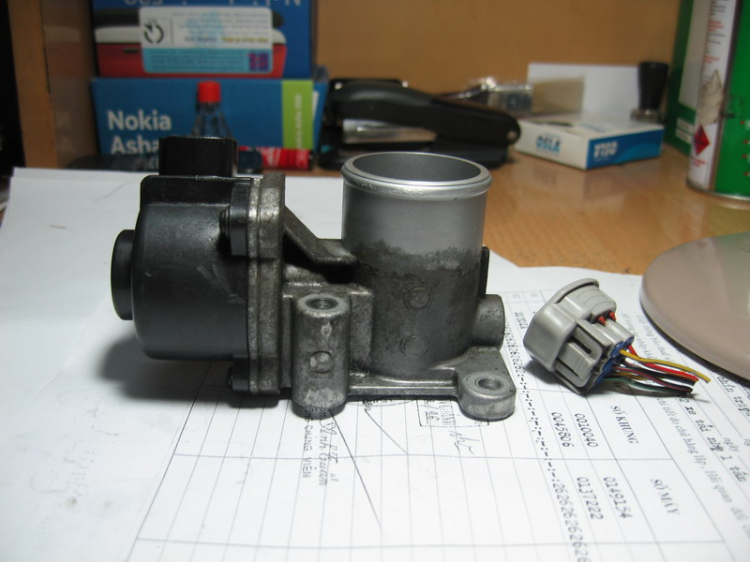

Vệ sinh van by-pass:

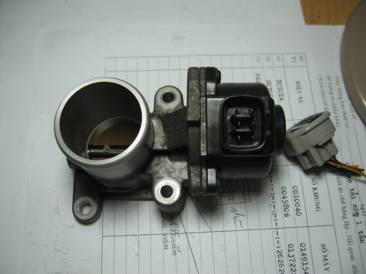

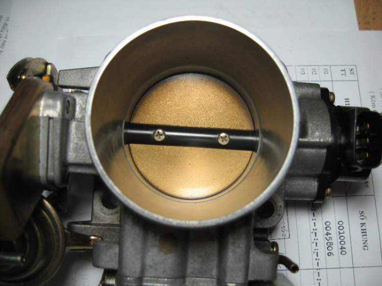

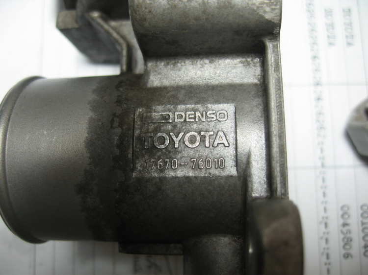

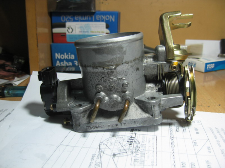

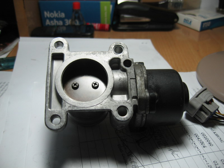

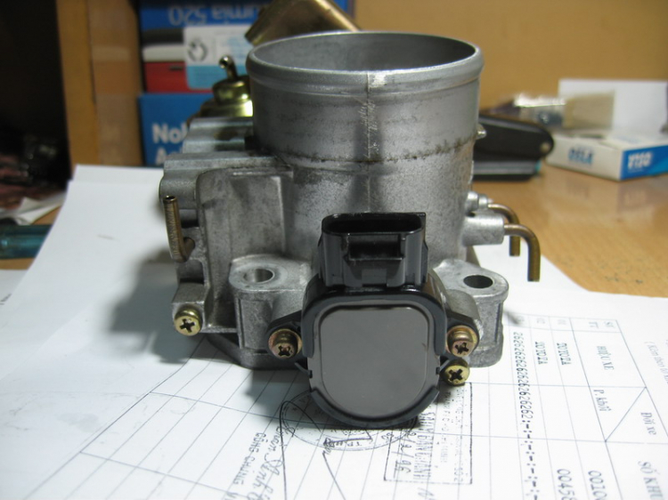

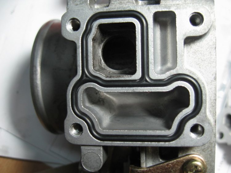

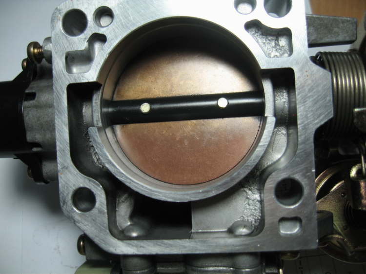

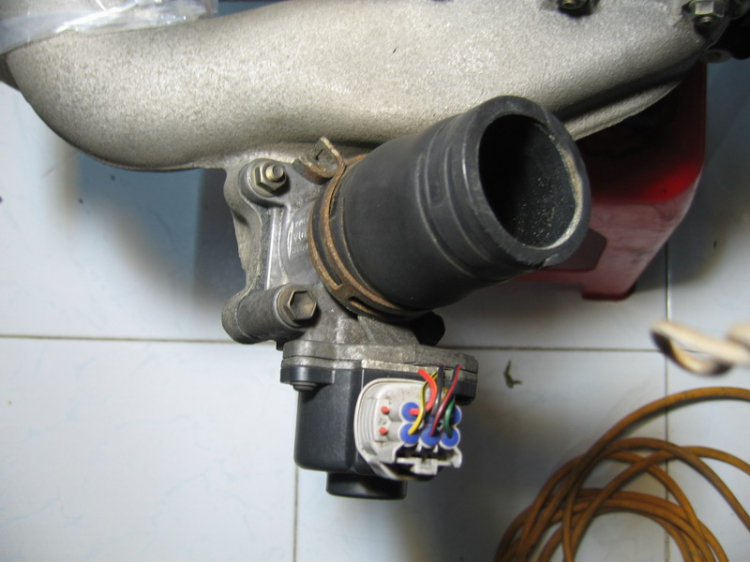

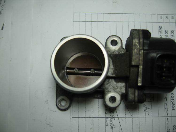

Cụm bướm ga rất xinh đẹp em mua trên Ebay, được tháo ra từ một em Previa 97. Càm biến vị trí bướm ga từ đời 94-97 (throttle position sensor - TPS) khác với các đời trước:

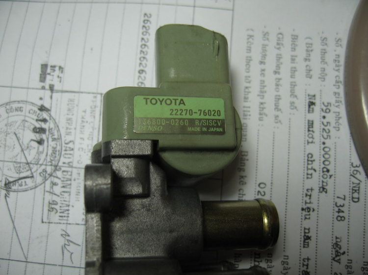

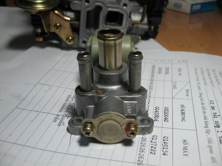

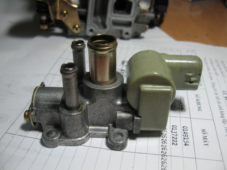

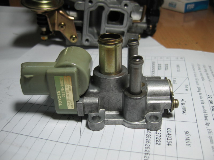

Tháo van cầm chừng (idle air valve) ra vệ sinh. Còn mới nên bên trong rất sạch:

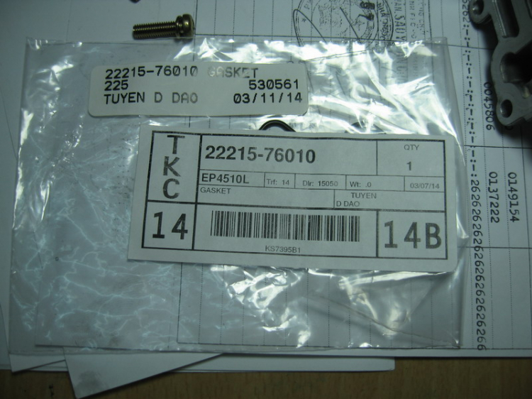

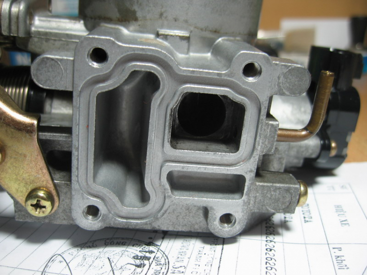

Đã tháo van cầm chừng ra thì khi lắp lại phải thay ron, theo khuyến cáo của sách hướng dẫn sửa chữa. Em vẫn tìm mua được cọng ron rất đặc trưng này:
